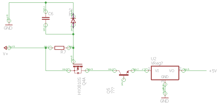

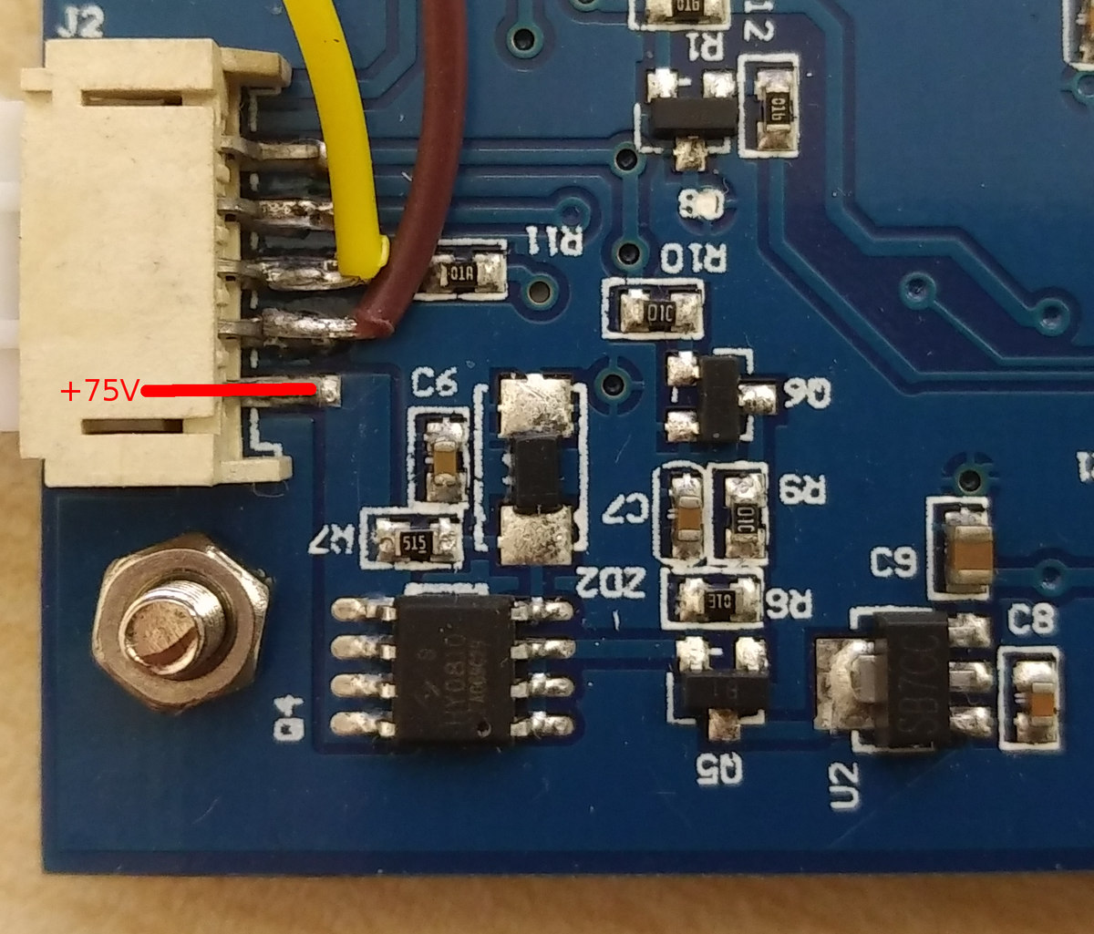

vor mir liegt eine Platine, auf der sich ein kleiner uC und ein Display
befindet. Angeschlossen wird das ganze an eine 75V Spannungsversorgung,
die gleichzeitig die Betriebsspannung für den Rest des Gerätes ist. Das
Display ist also nur ein Teil davon.
Mich interessiert, wie hier die Spannungswandlung vorgenommen wird.
Dazu habe ich zunächst erstmal mit einem Durchgangsprüfer versucht, die
Leitungswege nachzuvollziehen. Die Bauteile habe ich allerdings noch
nicht gemessen - dazu müsste ich sie vermutlich auslöten.
Kann mir jemand erklären, wie das hier funktioniert?
Bei dem Mosfet handelt es sich um HY0810
(http://www.dianyuan.com/upload/community/2017/02/10/1486693253-67327.pdf).
Würde mich sehr freuen, wenn mir hier jemand weiter helfen kann.
Mein Ziel ist es herauszufinden, ob man nicht die teuren DC/DC Converter
von Traco oder Recom gegen so eine Schaltung ersetzen kann. Dazu müsste
ich 75V auf 5V/120mA wandeln...
Tausend Dank und gute Nacht,
Armin
Du hast im Schaltplan Drain und Source des FET vertauscht, und die
Zenerdiode ist auch falschrum.
Der FET arbeitet als Sourcefolger. D.h. am Gate wird (über die
Zenerdiode und R7) eine fest Spannung eingestellt. An der Source ergibt
sich die Gatespannung minus ca. 2V. Der Rest der Spannung wird auf der
Drain-Source-Strecke verheizt.
Nur wenn du wirklich ~10W verheizen willst. Dazu müsste der FET
wesentlich größer sein und einen ordentlichen Kühlkörper erhalten - da
ist der DC/DC dann wohl doch die günstigere Lösung.
