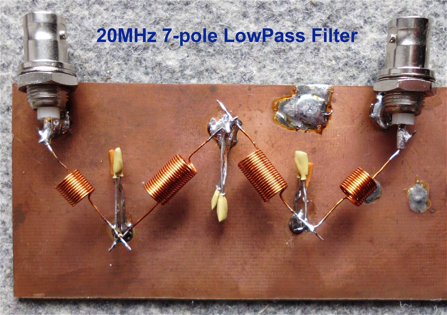

von HST (Gast)
Ich kann mich den Vorrednern nur anschließen. Masseflächen sollten so
breitflächig wie möglich ausgelegt werden, sonst gibt e, speziell bei
Filtern "wunderschönes" Übersprechen mit entsprechenden
Kurvenverzerrungen durch Streuinduktivitäten (Verkopplungen).
Anbei ein Beispiel eines 20MHz-LPF im fliegenden Aufbau, aber auf einer
durchgehenden Massefläche. (Die Sperrdämpfung kann hier durch ein bis
zwei Abschirmungen zwischen den Stufen locker auf über 100db gebracht
werden).
