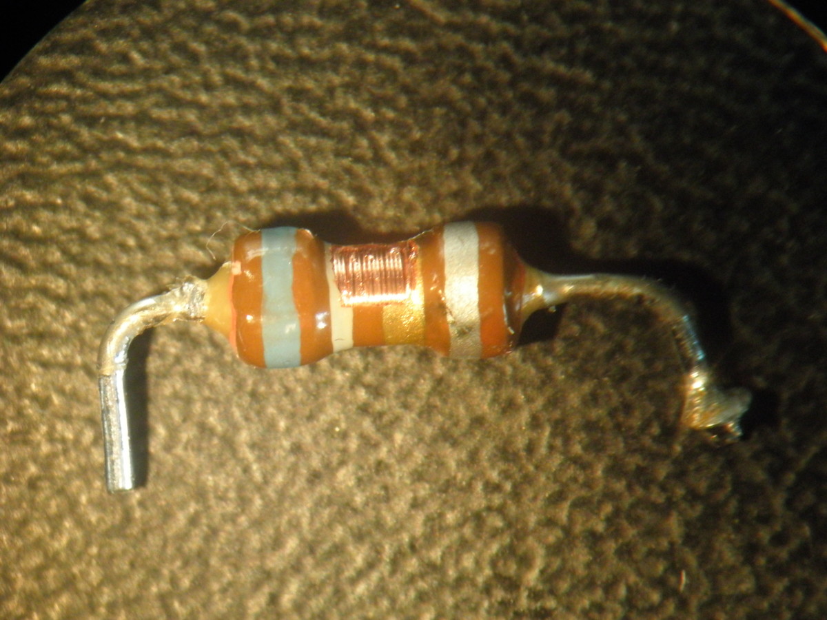

ich habe ein kleines Problem mit einem Schaltnetzteil.
Leider habe ich keinen Schaltplan dafür um dei genauen Werte der
Bauelemente zu sehen.
Zum Fehler:
Das Netzteil stammt aus einem Stabilock Messplatz 4015.
Es geht immer der Schalttransistor flöten, sobald man dem netzteil die
sekundäre Last nimmt. Tauscht man den Transistor aus, läuft es wieder
bis zum Abschalten. Augenscheinlich ist außer dem Transistor noch ein
Widerstand oder eine Spule defekt. Ich habe das besagte Bauteil einmal
fotografiert. Ich tippe ja auf eine Spule mit 6,9µH, aber die verbauten
Widerstände sehen verdammt ähnlich aus. Vielleicht kann von euch ja
jemand behilflich sein.

Wenn du es ohmsch misst und ein Wert sehr nahe 0 Ohm herauskommt, ist es
eine Drossel.  Es gibt auch Drossel/Widerstandskombinationen, bei denen
die Drossel über den Widerstand gewickelt ist, ist aber bei so einer
kleinen Drossel unwahrscheinlich.
Allerdings ist dieses Bauteil vermutlich nicht der Grund des Fehlers.
Eher suche mal nach einem kleinen alten Elko im Ausgang des Netzteiles,
der Kapazität verloren hat. Und mach doch mal ein paar Fotos der
Platine.
Siehe http://www.dse-faq.elektronik-kompendium.de/dse-faq.htm#F.13.2
Dort steht:
> Wie werden Spulen beschriftet
Wie Kohleschichtwiderstände in uH.
Oder Induktivität in uH mit goldenem Ring an Stelle des Kommas.
z. B. blau grau gold silber 68uH +/-10%
z. B. rot gold violett braun 2.7uH +/-1%
z. B. silber(breit) blau grau braun orange 680uH +/-3% mil
 http://www.elektron-bbs.de/elektronik/farbcode/l.htm
Es wäre also sowohl 68uH als auch 6.8uH möglich.
Eindeutiger kann man's nicht sagen ohne den Hersteller
und das Datenblatt zu kennen.
Dumm gelaufen, aber eine Spoule ist es eindeutig.
Gast #5334160
Das ist einfach nur eine HF-Drossel. Erkennbar schon an der Bauform.
Kein Widerstand hat derart riesige Kappen, und wenn, dann würde der
Draht nicht um die Beinchen gewickelt und verlötet.
Hier bei der Spule sind es keine Kappen, sondern es ist ein kleiner
Garnrollenkern.

also es ist kein ohmscher Wert mehr zu ermitteln.
Ich habe das Bauteil einmal etwas weiter aufgemacht. Es ist kein
Widerstand darunter zu erkennen. Es scheint mir einfach eine Spule zu
sein, da der Draht normaler Kupferlackdraht ist. Hat die Grundfahrbe
braun noch etwas zu sagen, wie bei Widerstaänden ?
Die Frage ist nun ob es blau,grau,gold silber oder blau, weiß, gold
silber.
Wobei das ja im Wert fast nichts ausmacht. Wir sind hier ja nicht in der
HF Technik. Reverseengineering ist kein gute Idee. Da müsste man sich
mit Schaltnetzteilen schon gut auskennen.
