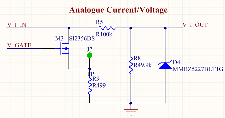

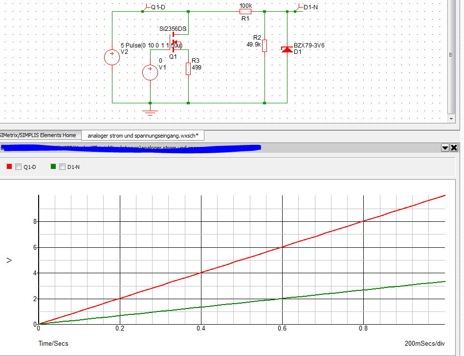

Hallo, ich habe folgende Schaltung, die einen Strom bis zu 20mA und eine
Spannung bis zu 10V in einen Ausgang von ~3.3V umwandelt.
Ich wollte den Spannungseingang testen:
Vgate auf GND und eine Spannung an den Eingang gelegt. Bis 4V ist der
Ausgang relativ linear, danach steigt die Ausgangsspannung relativ
langsam an.
Kann es an der Zener Diode liegen? Sie hat eine Vz=3.6V
Die Simulation funktioniert allerdings ohne Probleme.
Woran kann es liegen?
Moderator (Firma: Titel) Persönliche Seite #5334222
Welche denn? Ich sehe da 2 unterschiedliche.
Eine Simulation ist nur so gut wie ihr schelchtestes Modell...
Ich würde mal den etwas ungünstig beschalteten Mosfet da rausnehmen und
nur den Spannungsteiler mitsamt Begrenzer testen.

Moderator (Firma: Titel) Persönliche Seite #5334233
Oder 3,42V. Bei (Achtung jetzt kommts!) 20mA Strom durch die Diode.
Die lässt aber evtl. bei 3V schon 50µA durch, und dein Spannungsteiler
ist da viel zu hochohmig...
Falsches oder schlechtes Z-Dioden-Modell.
Gast #5334253
Ja, es liegt an der Z-Diode. Hab es gerade raus genommen und es
funktioniert. Sie braucht Strom, den ich aufgrund der großen Widerstände
nicht liefern kann.
Sie diente dazu, den Eingang des µC vor Überspannung (max 3.6V) zu
schützen.
Kennt ihr andere Methoden, wie man den Eingang des µC schützen kann? Die
Eingangswiderstände würde ich gerne so lassen
Moderator (Firma: Titel) Persönliche Seite #5334257
Lies mal, was schon zum Thema "Nimm 2 Dioden" geschrieben wurde. Wenn du
übrigens tatsächlich deinen derartig hochohmigen Spannungsteiler
verwenden willst, dann kannst du auch einfach nichts machen und die
Arbeit auf die internen Schutzdioden des µC abwälzen...

Moderator (Firma: Titel) Persönliche Seite #5334413
Brnd19xx schrieb:
> Dieses Prinzip würde auch funktionieren, wenn ich die Schaltung als
> Strom-Eingang nutzen würde, oder?
Ja, weil sich die Strom-Spanungswandlerschaltung mit dem ungünstig
verschalteten Mosfet ja auf der "Hochspannungsseite" des
Spannungsteilers befindet.
Brnd19xx schrieb:
> Also, Spannung an den Gate-Anschluss
Da beginnt das Drama: welche Spannung legst du da an?
> (Dass das alles durch den Mosfet mit ein paar Verlusten behaftet ist,
> ist jetzt nicht so dramatisch)
Es ist viel schlimmer als du denkst. Warum schaltest du den Mosfet nicht
wie der Rest der Welt mit der Source an Masse? Also einfach R9 und M3
tauschen. Das macht die Ansteuerung des Mosfet wesentlich einfacher. Und
die Isolation zwischen Gate und Source lebt viel länger und
unbeschwerter.
Ein Tipp: jetzt erst mal nichts posten, sondern ein halbe Stunde drüber
Nachdenken. Der dabei durchlaufene Prozess nennt sich "Lernen"...
