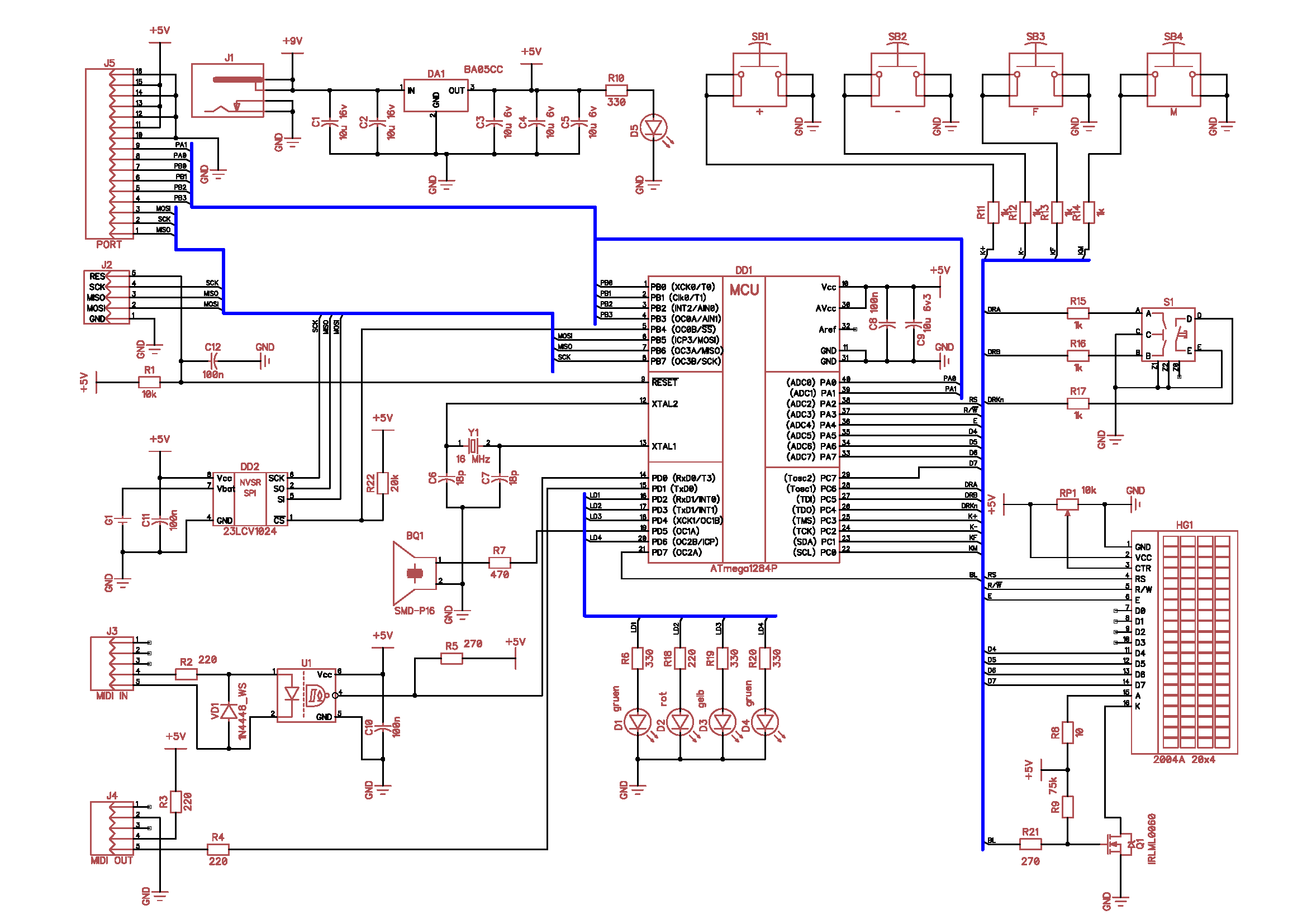

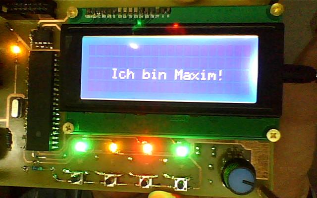

Guten Tag!
Z.Z. mache ich mir Gedanken um MIDI.
Für Experimente habe ich eine Platte gemacht.
Schema und Foto sind dabei.
Ich habe alles getestet: alle Elementen arbeiten gut: LCD, Tasten,
Drehgeber, MIDI IN und OUT, externe RAM. Ich habe sogar für Testzwecke
per MIDI-Lautstärke LCD-Beleuchtung mit PWM gesteuert.
Ich habe auch von verschiedenen Instrumenten MIDI-Code empfangen und auf
Unterschiede gekuckt.
Nun möchte ich eigentliche MIDI-Recorder programmieren. Stufe um Stufe.
Zuerst vielleicht ein Stück aufnehmen und ausgeben.
Und hier habe ich viele Fragen...
Ich habe versucht, hier auf der Seite vorhandene Projekte zu
analysieren, aber das scheint mir irgendwie zu kompliziert, nicht genug
transparent.
Könnten Sie mir vielleicht einige Tipps geben?
Auf der Platte steht schon IC NVRAM mit Li-Batterie, 128 Kilobytes. Das
sollte nach meinen Einschätzen etwa für 32 Seiten von Notentext reichen.
Es gibt auch Erweiterungsbuchse, wo ich später eine SD-Karte
einschließen kann (SPI und einige zusätzliche PORTS sind dabei).
Hauptsache, Grundfunktion wird gemacht.
Ich bin natürlich nicht an Standards gebunden. Welche Format für
Speichern wäre am besten? Sollte ich alle empfangenen Nachrichten
(vielleicht außer 0xfe ) einfach ohne Veränderung speichern und dazu
auch Zeitdifferenz zwischen bytes? Oder die Zeit von Anfang des Stückes
speichern, für jede byte? Oder sollte ich schon die Nachrichten
eingruppieren (entsprechend je 3 oder je 2 bytes, je nachdem)?
Außerdem habe ich festgestellt: meine MIDI-Tastatur, zum Unterschied von
Orgeln, sendet manchmal Status-byte nur einmal für mehrere Tasten. Ist
das normal? oder sollte ich bei der Ausgabe normale 3-bytes-Nachrichten
generieren? Es wäre nicht schlecht, wenn ich etwas auf einem Instrument
einspielen kann und auf einem anderen Instrument wiedergeben.
Wie wäre es am besten Tempo-Veränderungen zu organisieren?
Ziel ist für das Ganze, dass ich vielleicht meine Kantorei leiten kann,
während das Klavier selber spielt, was ich im voraus eingespielt habe.
Jetzt habe ich als Systemtakt timer3-Interrupt 1 ms eingeschaltet, 1 ms
für Drehgeber und jede Zehnte (d.h. einmal in 10 ms) für Tasten und
Knopf von Drehgeber. Reicht es, wenn ich Zeit für MIDI in ms speichere,
oder braucht man hier mehr zeitliche Genauigkeit?
Ich werde für jeden Tipp sehr dankbar.
Viele Grüße,
Maxim.
Nimm trotzdem was bekanntes.
Maxim B. schrieb:
> Welche Format für
*.MID ist schon ziemlich gut. Das macht auch die Überprüferei einfach,
weil so gut wie jedes Betriebssystem MID abspielen kann. Umgekehrt
kannst du mit MID auch deinen Recorder checken.
https://www.csie.ntu.edu.tw/~r92092/ref/midi/
http://faydoc.tripod.com/formats/mid.htm
https://www.loc.gov/preservation/digital/formats/fdd/fdd000119.shtml

von Clemens L. (c_l)
Maxim B. schrieb:
> meine MIDI-Tastatur, zum Unterschied von Orgeln, sendet manchmal Status-
> byte nur einmal für mehrere Tasten. Ist das normal?
Ja; das nennt sich "Running Status".
> generieren?
Alle MIDI-Geräte müssen Running Status verstehen.
Du hast nur die Zeitstempel einzelner Nachrichten; daraus das Tempo
abzuleiten, wäre eine interessante Anwendung künstlicher Intelligenz ...
> Reicht es, wenn ich Zeit für MIDI in ms speichere, oder braucht man hier
1 ms sollte unhörbar sein.
Die hypothetisch mögliche Zeitauflösung bestimmt sich aus der Baudrate
und der Länge einer MIDI-Nachricht.
Bei 31250 Baud und 8n1 sind also maximal 3125 Bytes pro Sekunde
übertragbar, und da eine MIDI-Nachricht oft 3 Bytes lang ist ... dürfte
1 msec Auflösung eindeutig genug sein.
