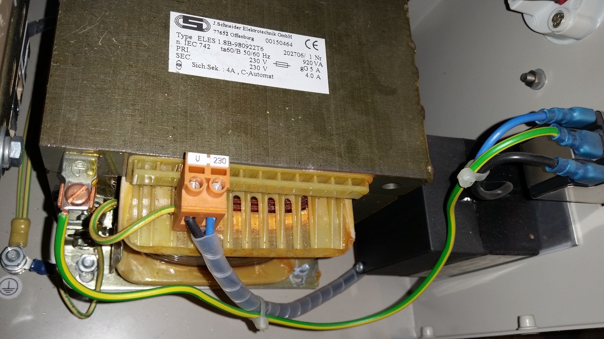

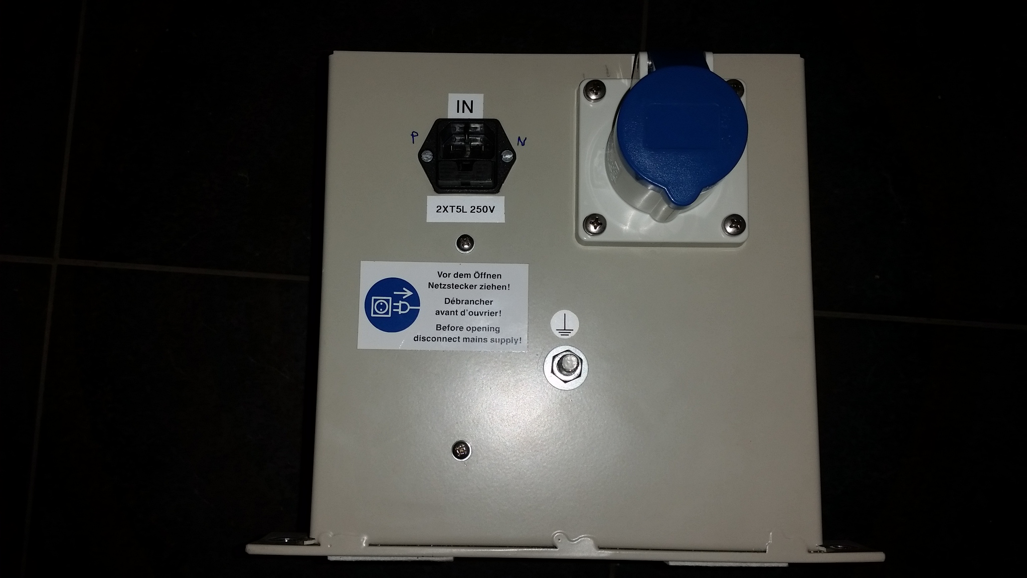

Ich habe einen gebrauchten Trenntrafo erstanden, der ursprünglich vor
eine USV geschaltet war. Das entnehme ich zumindest den Aufklebern. Als
Ausgang dient eine (einphasige) blaue CEE Anbausteckdose. An dieser ist
neben L und N auch PE angeschlossen. Um Geräte mit Schukostecker
anschließen zu können, möchte ich einen Adapter (CEE - Schukosteckdose)
erstellen. Eventuell werde ich auch noch einen (nicht galvanisch
getrennten) Stelltrafo zwischen Trenntrafo und Schukosteckdose
installieren, dessen Metallgehäuse einen Anschluss an PE vorsieht.
Verunsichert hat mich, dass ich bislang nur Trenntrafos kannte, deren
Schukosteckdose keinen Schutzkontakt haben, bzw. per Aufschrift darauf
hinweisen, dass PE nicht am Schutzkontakt anliegt.
Meine Frage wäre nun, ob der PE auch an die Schukosteckdose
angeschlossen wird, an die dann die Geräte angeschlossen werden.

Ich werde den Trenntrafo heute Abend noch einmal öffnen und Fotos vom
Innenleben zeigen. Aus der Erinnerung war es aber so, dass PE vom
Eingang auf das Gehäuse und von dort auf den Ausgang (CEE) verbunden
ist.
Verstehe ich es richtig, dass dieser Ausgang NICHT mit der Erdung der
dahinter folgenden Gerätschaften verbunden werden darf? Der PE "endet"
also im Grunde an der CEE Steckdose. Die danach verbundenen Geräte
können aber durchaus untereinander per Schutzkontakt miteinander
verbunden sein, um den erwähnten Potentialausgleich herzustellen.

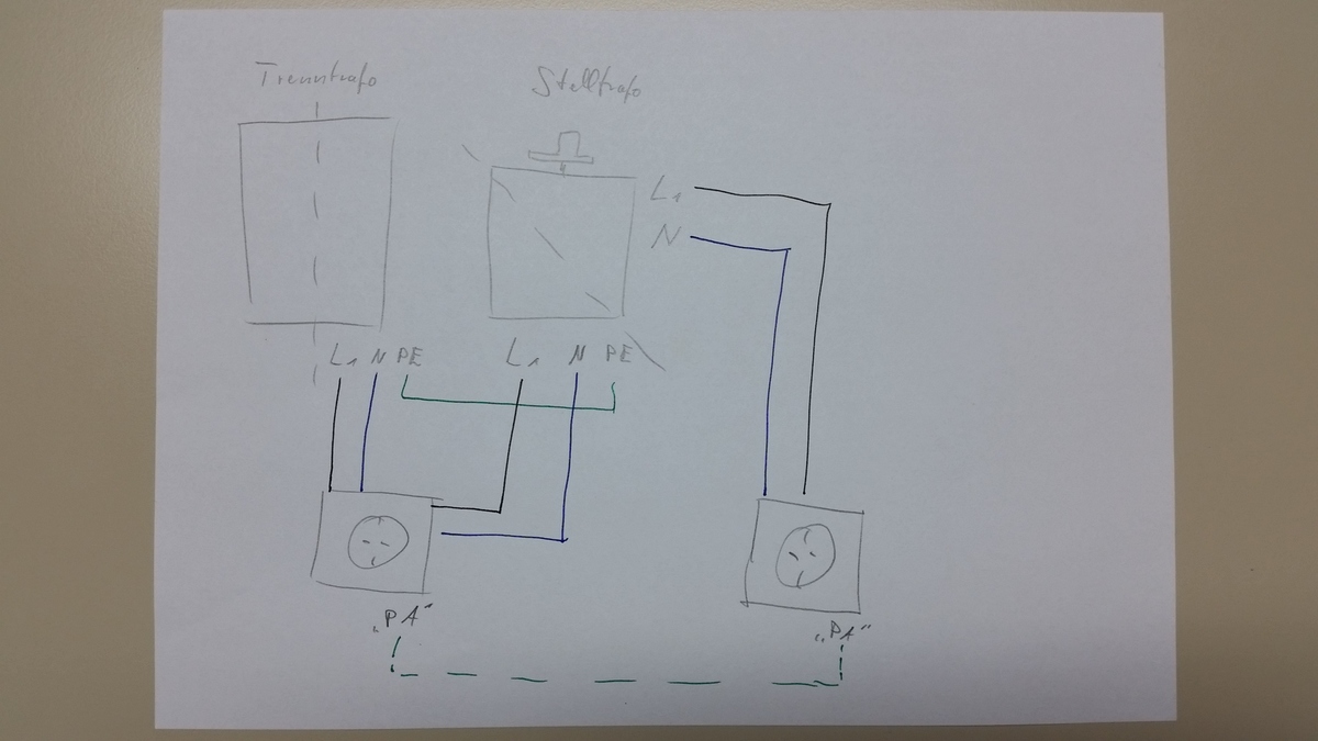

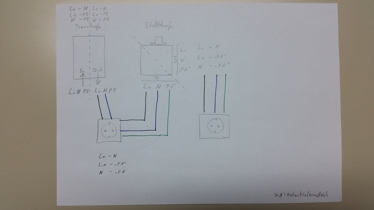

von Frank S. (hobbyist)
Die Spannungen der verschiedenen Messmöglichkeiten ergänze ich ich
später noch.
Hier erst einmal zwei Fotos der Skizzen. Welche der beiden Möglichkeiten
ist sinnvoller? PE bis zum Stelltrafogehäuse oder nicht?
von Ralph B. (rberres)
Das ist Vorschrift bei einen Trenntrafo. Es darf auch nur eine Steckdose
vorhanden sein.
Auf gar keinen Fall. Die Funktion des Trenntrafos wäre damit aufgehoben.
Das Gehäuse des Trenntrafos muss mit dem PE verbunden sein.
Danach verbundene Geräte müssen untereinander mit dem PE verbunden sein.
Die Verteilersteckdosenleiste welches in den Ausgang des Trenntrafos
eingesteckt wird muss gekennzeichnet sein, das der Schutzkontakt nicht
mit dem PE verbunden ist.
Aber Achtung es gibt noch eine Falle. In dem moment wo nur ein Gerät
welches in den Trenntrafo eingestöpselt ist in irgendeiner weise Kontakt
zum PE bekommt ( z.B. durch den Tastkopf eines Oszillografen welches
seinerseits mit dem PE verbunden ist ) darf nur noch ein Gerät an den
Trenntrafo angeschlossen werden. Also für jedes Gerät einen eigenen
Trenntrafo. Das ist sowieso zu empfehlen.
Aber bitte nicht auf die Idee kommen Messgeräte an den Trenntrafo zu
hängen. wenn dann auf die BNC Buchse eine hohe Spannung anliegt, steht
das Gehäuse auf der selben Spannung was lebensgefährlich sein kann.
Ralph Berres
Also gut, dann hieße das, dass die Geräte wie in Bild 1 miteinander
verbunden werden sollten. PE endet also definitiv am Ausgang des
Trenntrafos. Alle danach angeschlossenen Geräte werden zum
Potentialausgleich per Schutzkontakt miteinander verbunden. Das betrifft
dann auch den nach dem Trenntrafo folgenden Stelltrafo. Ist das soweit
richtig verstanden?
Eine Mehrfachleiste oder dergleichen möchte ich nicht anschließen.
Danke für den Tipp mit dem Oskar. Den hätte ich nun tatsächlich mit an
den Trenntrafo gehangen.
von sumo (Gast)
Ralph B. schrieb:
> Das einzige was ich nicht erwähnt habe, das ein Betreiben mehrerer
> Verbraucher nur von einer Fachkraft durchgeführt werden darf.
Was vielleicht auch etwas missverständlich rüberkam, war der Satz:
Damit hast du sicherlich gemeint, der Schutzleiteranschluss der Geräte
muss miteinander verbunden werden.
Aber nicht mit dem PE (der Netzseite), sondern nur miteinander!

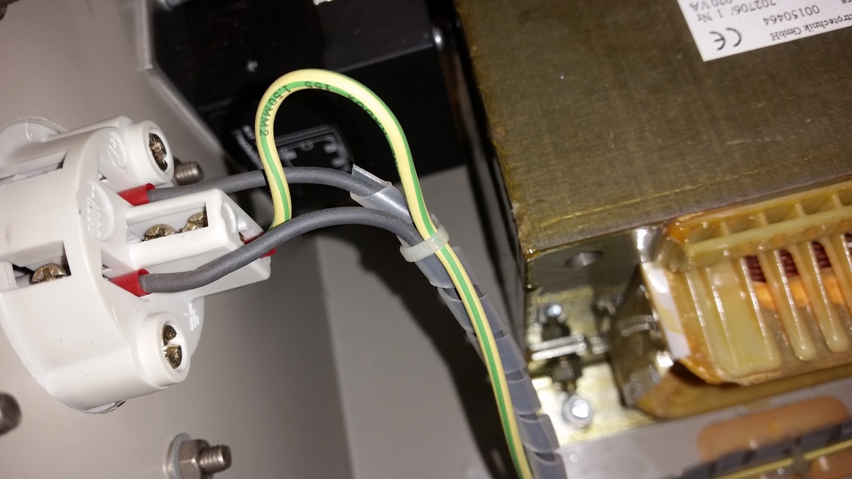

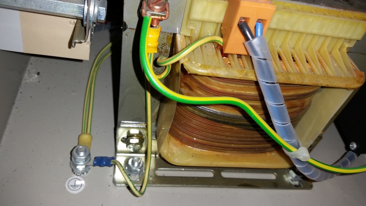

Könnte bitte noch jemand meine Frage beantworten?
Beitrag "Re: Verständnisfrage zu PE beim Trenntrafo"
Ich habe das Gerät nochmals geöffnet. Es ist so, wie ich es in
Erinnerung hatte. PE ist vom Eingang bis zum Ausgang durch verbunden.
Selbst der Trafo (nicht nur dessen Gehäuse) scheint da mit angeschlossen
zu sein. Weiß jemand, wieso das so gemacht wird?
Ich habe den Trafo auf Durchgang geprüft.
Die Primärwicklung hat Durchgang (logisch). Zu PE besteht auf der Seite
kein Durchgang.
Die Sekundärwicklung hat ebenfalls Durchgang (auch logisch). Zu PE
besteht auf der Seite ebenfalls Durchgang.
Anbei die Fotos, von 1-5 durchnummeriert. Sie "verfolgen" vom Eingang
über die Einschaltstrombegrenzung, über den Trafo bis zum Ausgang den
Verlauf von PE.
von oszi40 (Gast)
Ein guter Trenntafo hat gut isolierte, getrennte Wicklungen in
getrennten Kammern. Dann ist der hier evtl. kein echter galvanisch
getrennter Trafo, sondern irgendein spezieller Trafo, der nur STörungen
aus dem Netz nur wegfiltern sollte?
von Achtung Achtung Achtung (Gast)
Bild 4,5 bedeuten Lebensgefahr!
von Teo D. (teoderix)
Baum schrieb:
> Liebe Grüße, sei bitte vorsichtiger.
Danke, das ist schon Jahrzehnte her, jung und dumm.... :)
Das hat doch ein Spezialist nachträglich eingebaut!?
Das Gerät hat sowohl eine Sicherung als auch einen FI auf der
Stirnseite.
"Klassisch Null" hört sich nachvollziehbar an. Aber würde damit nicht
der Sinn eines Trenntrafos ad absurdum geführt? Ich habe den
Schukostecker testweise gedreht. Es fliegt nichts raus. Das Teil läuft
einfach weiter. Wenn nun durch Drehen des Schukosteckers N und L gedreht
werden, läge dann nicht auf der Sekundärwicklung L auf PE?
Die Frage wäre nun, ob ich den PE von der Sekundärseite entferne oder
nicht. Da bräuchte ich jetzt mal eure Fachkenntnis. Auf der Primärseite
scheint der PE eine Wicklung des Trafos zu sein. Welchen Sinn macht so
etwas? Sicherheit im Falle eines Schlusses?
Ich selber habe an dem Gerät übrigens (noch) keine Veränderungen
vorgenommen. Ich habe es so erhalten.
sehe ich auch so.
Unbedingt entfernen.
Bei der Steckdose hinter dem Trenntrafo DARF !!!  der Schutzkontakt
nicht angeschlossen sein, streng genommen noch nicht einmal vorhanden
sein. Es gibt für solche Fälle spezielle Steckdosen ohne Schutzleiter.
Eine Steckdose mit Schutzleiteranschluss muss gekennzeichnet sein, das
kein Schutzleiter angeschlossen ist.
Ralph Berres

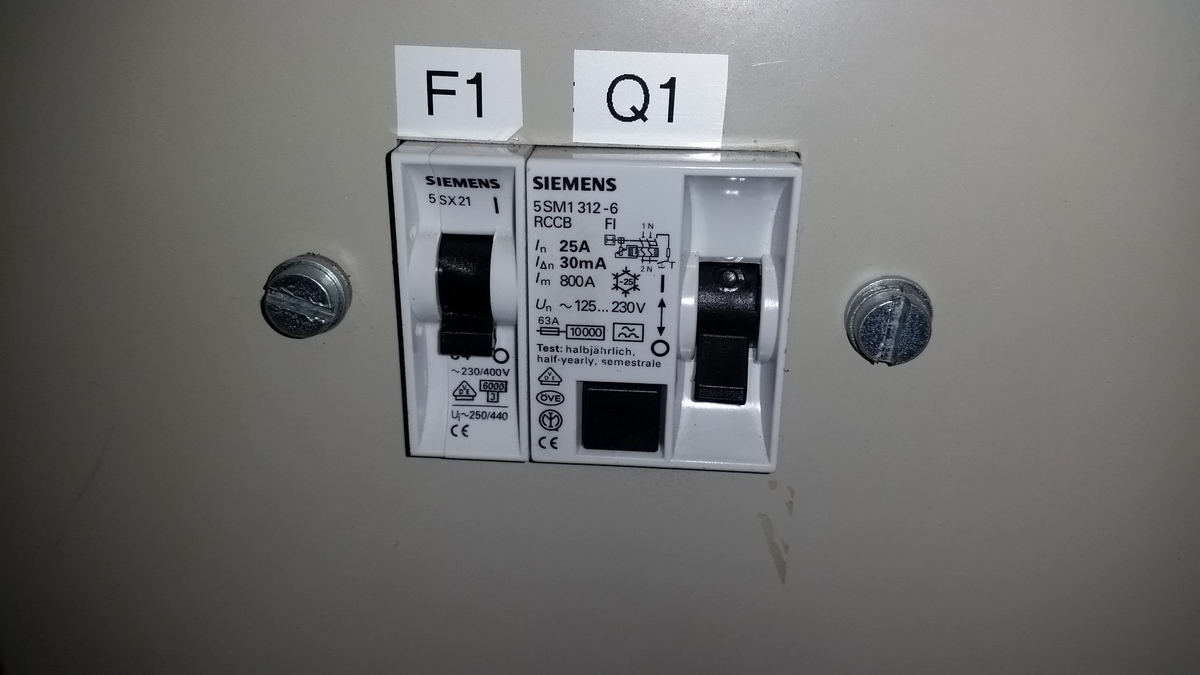

Wenn ich mir das Typenschild von dem Trafo aus Bild1 anschaue, scheint
es nicht explizit ein Sicherheitstrenntrafo zu sein.
Ich vermisse Primär und Sekundärwicklung in getrennten Kammern, oder
wenigstens ein Hinweis darüber welche Isolationsfestigkeit zwischen
Primär und Sekundärwicklung besteht.
Und wenn der TO schreibt, er hat nichts an dem Aufbau geändert, dann
vermute ich eher das jemand mit Halbwissen sich selbst ein Trenntrafo
bauen wollte, ohne das notwendige Hintergrundwissen zu besitzen.
Es gibt auch Trafos mit Primär und Sekundärwicklung gleicher Spannung,
welche aber nie zum Einsatz als Schutztrenntrafo konzipiert waren.
@Baum: Genau das hatte ich im Laufe des Tages auch vor. Vielen Dank für
Deine Mühe! Da bin ich gespannt auf die Infos.
Ich habe das Gehäuse nun nochmals auf gemacht und alle Leitungen
nachvollzogen. Am Eingang ist L mit schwarz gekennzeichnet. Das zieht
sich bis zur Primärwicklung. Auf der Sekundärseite sind die Kabel
gleichfarbig. Daher habe ich den Strom primärseitig korrekt
angeschlossen, um mit dem Phasenprüfer zu testen, welcher der beiden
Pole L ist. Es ist der diagonal gegenüberliegende Pol. Um ihn zu
kennzeichnen habe ich das das Kabel an beiden Enden mit schwarzen
Kabelbindern versehen. N entsprechend mit hellen Kabelbindern.
L wird von OBEN in den Sicherungsautomaten eingeführt. Den Ausgang habe
ich als Lx betitelt. N ist von oben mit dem FI verbunden. Daneben ist
dann Lx mit dem FI verbunden. Unten am FI laufen N und L zur CEE-Buchse.
Dort sehe ich mit dem Phasenprüfer, dass L am richtigen Pin anliegt.
Ich bin kein Elektriker und kann daher nicht beurteilen, ob die
Kabelführung durch den Sicherungsautomaten und den FI so korrekt ist.
Daher bitte ich um eure Beurteilung.

Ralph B. schrieb:
> Baum schrieb:
>> Ja es ist ein Trenntrafo,
> Das es ein Trenntrafo ist bestreitet ja niemand.
> Ist es auch ein Schutztrenntrafo?
Bla, bla, bla....
Der Transformator der im Gehäuse verbaut ist, der ist ein
Trenntransformator.
Alle Bauteile zusammen inclusive dem Gehäuse ist kein Trenntransformator
mehr!
von AtzeM (Gast)
Auf dem Typenschild wird IEC 742 angeben, die mit DIN EN 60742 in
deutscher Fassung sich mit dem Thema "Trenntransformatoren und
Sicherheitstransformatoren" beschäftigt.
https://www.vde-verlag.de/normen/0551003/din-en-60742-vde-0551-1995-09.html
> Bla, bla, bla....
klar doch.
> Trenntransformator.
Der Unterschied zwischen einen Trenntrafo und einen Schutztransformator
ist die vorgeschriebene Spannungsfestigkeit zwischen Primär und
Sekundärwicklung.
Diese sind in den VDE jetzt EN-Normen festgeschrieben.
Wenn kein Hinweis auf dem Trafo steht gehe ich mal von aus das es nicht
nach den Vorschriften für einen Schutztrafo getestet wurde.
Dir kann das ja egal sein, aber einen Anwender einen Schutz vorzugaugeln
welches nicht vom Hersteller garantiert wurde ist schon grenzwertig.
Ralph Berres
Da war einer schneller und hat rausgefunden, das der Trafo scheinbar den
Schutzvorschriften entspricht.
Dann bleibt nur noch sekundärseitig den Schutzleiter zu entfernen.
Das was du meinst ist nur das verbaute Teil innerhalb des Gehäuses.
Und das ist irrelevant.
Das Gerät, also alles zusammen ist entscheidend!
Da habe ich noch keine Kennzeichnung gesehen.

Bliebe die Frage, ob FI und Sicherungsautomat korrekt angeschlossen
sind.
> sind.
Die Frage stelle ich mir ernsthaft auch. Vor allem der Sinn eines FI
Schalters.

Sieht richtig aus, allerdings Sec. wird der dir nix bringen weil du ja
keine Erdung hast, denke das wird auch der Grund sein weshalb da ne
Erdung vorhanden war, wenn ich richtig gelesen haben läuft schon ne
Anfrage beim Hersteller, vielleicht solltest die erstmal abwarten.
Eventuell nen Schutz gegen Spannung am Gehäuse hab ich aber so noch nie
gesehen.
von Andrew T. (marsufant)
Nutze Google. Guckst Du:
IEC 742   Isolating transformers and safety isolating transformers
Requirements
steht eindeutig auf dem Typenschild. Ist also ein sicherer Trenn-Trafo.
Jedoch:
Beschaltung im Gerät mit aufgelegtem PE an der Sekundärseite ist die
Standardbeschaltung in der Industrie für z.B. Schaltschrankbau:
Dient dazu, ein versagen der Isolation zu "bemerken"  wenn kein
IT-Netzüberwachungsgerät eingebaut ist.
Für die Verwendung des TE ist jedoch ein fachgerechter Umbau nötig wenn
er den Trafo ausschließlich als Trenntrafo für seinen (sicheren)
Arbeits-/Bastelplatz nutzen will.
D.h. die Verbindung PE zur Trafosekundärseite muß er entfernen (lassen).

Die Funktion des FI wäre demnach auf einen "Ein - Aus" Schalter
reduziert. Das soll mir egal sein. Primärseitig ist die Absicherung über
einen FI gegeben. Daher würde es keinen Sinn machen, den verbauten FI
auf die Primärseite umzuklemmen.
Die Sicherung erfüllt auf der Sekundärseite ihren Zweck. Den PE habe ich
von der Sekundärseite abgeklemmt und werde das Kabelende noch mit
Schrumpfschlauch isolieren und mit Kabelbinder fixieren.
Dann sollte dem erfolgreichen Einsatz nichts mehr im Wege stehen.

Typenschild wie dies beim aktuellen Angebot zu sehen ist, befindet sich
auf meinem Gehäuse nicht.
Ich nehme an Du hast mein "edit" nicht gelesen. Es gibt auf meinem Gerät
kein Typenschild.
@K.J.: PE ist sowohl primär- als auch sekundärseitig angeschlossen.
Schau Dir noch mal die Fotos an. Dort ist das eigentlich ganz gut zu
erkennen.
Der SEKUNDÄRseitig verbaute FI/RCD erfüllt die oben beschriebne aufgabe
der IT-Netzüberwachung (ist halt deutlich preiswerter als ein
IT-Isolations-Überwachungsrelais/monitor).
Setzt aber für einwandfreie Funktion die (jetzt nicht mehr vorhandene )
Verbindung PE -o-Klemme Sekundärseitig voraus.
D.h. im jetzigen Umbauzustand ist der sekundärseitige RCD nur noch ein 2
poliger Schalter, hat aber keine Sicherheitsfunktion mehr.

Für den Betrieb als Bastel-Trenntrafo sollte man den auf jeden Fall
umbauen.
Kleine Idee: Für den Stelltrafo ausgangsseitig nach dem Trenntrafo
sollte man überleben, ob man  die Verbindung zwischen Gehäuse-PE und
Eingangs-/Ausgangs-PE trennt -- oder besser gleich den Stelltrafo mit
ins Trenntrafo-Gehäuse einbaut.

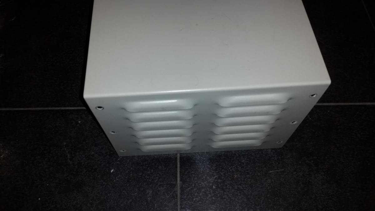

> erkennen.
Esmeralda P. schrieb:
> Glaube ich Dir nicht. Beweise mir bitte das Gegenteil.
@Esmeralda:
Sag mal, glaubst du, er hat die Bilder gefälscht, nur um dich zu ärgern?
von BirnKichler 🧐 S. (Firma: Papier & Knalltüten Manufaktur) (max707)
sumo schrieb:
> @Esmeralda:
Du hast die Bilder und das Typenschild vom Gehäuse gesehen? Die wurden
doch gar nicht gezeigt. Hast du eine Glaskugel?
Ich finde Deine Aussage etwas befremdlich. Um klar zu stellen, dass ich
hier keinen Unsinn erzähle, habe ich für Dich Fotos von allen Seiten
erstellt.
> erstellt.
Vielen Dank, ich habe deshalb nochmals nachgefragt wegen des Artikels
von Ebay der hier erwähnt wurde. Die sehen doch unterschiedlich aus.
Damit sind diese Unklarheiten schon mal vom Tisch. Danke
Also baue den Trenntrafo als Trenntrafo um. An der Ausgangssteckdose
dürfen nur die Spannung führenden Leitungen angeklemmt werden. Also kein
L, kein N, und kein PE, die gibt es nach einem Trenntrafo nämlich nicht
mehr.
FI bzw. RCD am Eingang ist o.k.
von Route_66 H. (route_66)
Hallo!
Dieser Trafo ist garantiert kein Trenntrafo im Sinne des Schutzes gegen
elktrischen Schlag nach DIN VDE 0100-410.
Es gibt auch zu anderen Zwecken Trenntrafos. Die DIN EN 60204-1
(Elektrische Ausrüstung von Maschinen) verlangt für Steuerstromkreise
sogenannte Steuertransformatoren. Üblicherweise kennt man die
Steuerspannung von 24 V DC oder AC. Steuerstromkreise dürfen aber bis
277 V AC Nennspannung haben.
Es ist eine Sicherheitsmaßnahme, Steuerstromkreise zu erden (mit PE
verbinden).
Alle die Forderungen der DIN EN 60204-1 (VDE 0113-1) sind bei dem
abgebildeten Trafo erfüllt.

von Jim M. (turboj)
korrekt.
Dicht daneben ist auch vorbei. Das ist ein Gerät für Lehr- oder
Testzwecke, bei dem der RCD (FI) vom übergeordneten RCD getrennt werden
muss.
Deshalb ist da ein Trenntrafo drin, denn ansonsten würde ein Fehlerstrom
auch  durch den übergeordneten FI (z.B. vom Klassenraum) gehen und
diesen mit auslösen.
Man will ja im Klassenraum beim Vorführen des RCD nicht gleich die
Lichter mit ausknallen.
Den PE auf Sekundärseite abzutrennen ist kreuzgefährlich. Eventuell
erkennt jemand Anderes das Gerät wieder und erwartet einen
durchverbundenen PE und funktionierenden RCD bei der Benutzung.
