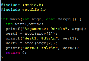

Gast #5334756
C Anfänger schrieb:
> Kann mir jemand erklären warum das im Anhang einen Fehler schmeißt?
Weil es keinen 2ten Parameter gibt, greifst du auf Speicher zu, welcher
nicht deinem Programm zugeordnet ist.
Es könnte die MMU sein, welche sich auf Umwegen bei dir beschwert.
Gast #5334775
C. W. schrieb:
> Falsche Toolchain zum Image des Pi
Blödsinn...
OK, KA, kann die falsche ToolChain sein...
Ist aber hier nicht das Problem.
 char* argv[] sollte 2 Zeiger enthalten.
Unser "Autor: C Anfänger (Gast)" versucht einen dritten Zeiger zu
nutzen. Dieser ist ungültig, und das bekommt er auch um die Ohren
gehauen.
Also alles richtig so.
Moderator Persönliche Seite #5334777
Dein Aufruf: ./test 1,2
Parameter werden durch ein Leerzeichen getrennt und nicht durch ein
Komma. Daher hast Du hier genau einen Parameter und nicht zwei
übergeben.
Dabei gilt:
- argc ist die Anzahl der Argumente inkl. Programmname, also 2.
- argv[0] ist der Name des Programms, also "./test"
- argv[1] ist das erste Argument, also "1,2"
- argv[2] gibt es nicht und damit gibts einen Segfault.
Fazit:
Deine Parameterausgabe in main() macht mindestens einen dicken Fehler
und das Programm crasht.
Um Dir weiter zu helfen, zeige den Inhalt Deines Programms, damit wir
nicht weiter herumraten müssen. Aber bitte nicht als Foto, sondern als
ASCII-Text.
Gast #5335126
> Komma.
Vielen Dank das war der Fehler, super Erklärung.
Verstehe ich nicht. Du hast mein Problem zu 100% gelöst.
Das vollständige Programm und die Ausgabe hatte ich bereits oben
gepostet.
> ASCII-Text.
Aus dem Pi kan ich nicht einfach rauskopieren. Der Weg mit dem Bild
erschien mir der schnellste zumal mein Programm super simpel ist und ich
kein Filezilla oder ähnliches installiert habe.
