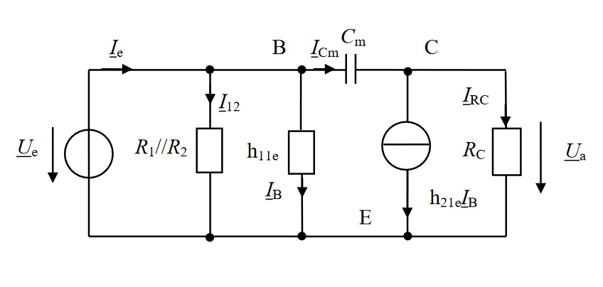

ich habe demnächst eine Elektronik Klausur. Das Schema ist immer gleich.
Nur bei der zweiten Aufgabe verzweifle ich oft an der Herleitung einer
Größe.
Habe schon sehr viele Aufgaben gerechnet aber es ist eher Glückssache,
ob ich auf den richtigen Ansatz komme.
Habt ihr eine Art "Kochrezept"?
Also bei der Aufgabe geht es darum, Ie/Ue herzuleiten.
Ich habe zwar die Lösung aber komme nicht selbst drauf. Oder selbst wenn
nur über zeitintensive Umwege.
Gast #5334732
Maschenregel oder Knotenregel anwenden.
Bei mehreren Quellen und linearen Bauelementen ist oft die Superposition
hilfreich.
Die Quellen separat einschalten. Die Anderen durch den Ersatz
darstellen. Spannungsquelle wird zu Kurzschluss, Stromquelle wird zu
Unterbruch.
Im vorliegenden Beispiel müsste dies gehen, da sich die gesteuerte
Stromquelle über IB direkt auf Ue zurückführen lässt.
Teilströme für Ie für die beiden Quellen getrennt berechnen und dann
vorzeichenrichtig addieren.

Ich finde die Aufgabe interessant.
Könntest du eventuell ein paar Einzelheiten dazu angeben?
Soll die Herleitung über die Vierpoltheorie erfolgen?
Dazu stört aber der Kondensator als frequenzabhängiger Widerstand.
Was ist das für ein Kondensator?
LG Jürgen

Sieht aus wie ein Transistor aus Tietze/Schenk.
Ich denke, Millerkapazität.
mfg Klaus

Ich habe schon im Fachbuch nachgeguckt und diverse Ableitungen zu
Fragestellungen bzgl. Vierpoltheorie gefunden.
Der Kondensator als frequenzabhängiger Widerstand paßt da aber überhaupt
nicht rein!
Die Ableitungen berücksichtigen keinen Frequenzgang - ansonsten müßte
man mit Ortskurven rechnen...und das ist ja wohl etwas viel verlangt!!
Da Hybridparameter angegeben sind, schätze ich, ist das eine Aufgabe zur
Vierpoltheorie.
