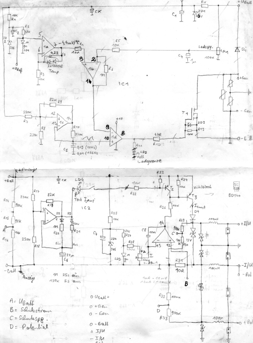

Ich hatte bereits Ende der 80er für ein Gasversorgungsunternehmen einige
Prototypen gebaut für kathodischen Korrosionsschutz, insbesondere bei
Leitungen, die durch 16 2/3 Hz bzw. Gleichspannung von Straßenbahnen
gekreuzt wurden...
Auf das Rohr wird Minus angelegt und auf eine Magnesiumelektrode in
einigen Zig Metern Entfernung der Pluspol, die Potentialspannung sollte
ca. 2,5 VDC betragen, je nach Isolierung wurde dann ein Strom im Bereich
von Null bis einigen zig mA notwendig...
https://www.google.at/search?q=kathodischer+korrosionsschutz+gasleitung&sa=X&biw=1264&bih=685&tbm=isch&tbo=u&source=univ&ved=0ahUKEwiJhrX0qNHZAhWDbVAKHR9vCUgQsAQIOg
Für Interessierte habe ich den Schaltplan angehängt, der obere Teil ist
ein temperaturgeführter Laderegler für Bleiakkus, der untere Teil zeigt
links einen Taktgenerator und rechts die Konstantstromregelung...
Mit dem zuschaltbaren Taktgenerator wurde damit eine Aus-Zeit von 5 sec
und eine Ein-Zeit von 25 sec vorgegeben, das war dann zum Testen, wie
schnell die Ladung am Rohr zusammenbricht (ist ja ein Kondensator)
durch die Isolierung zum Erdreich...
PS: Urheberrecht liegt bei mir, deshalb hier für Interessierte...

Danke für den interessanten Hinweis und den Schaltplan. :)

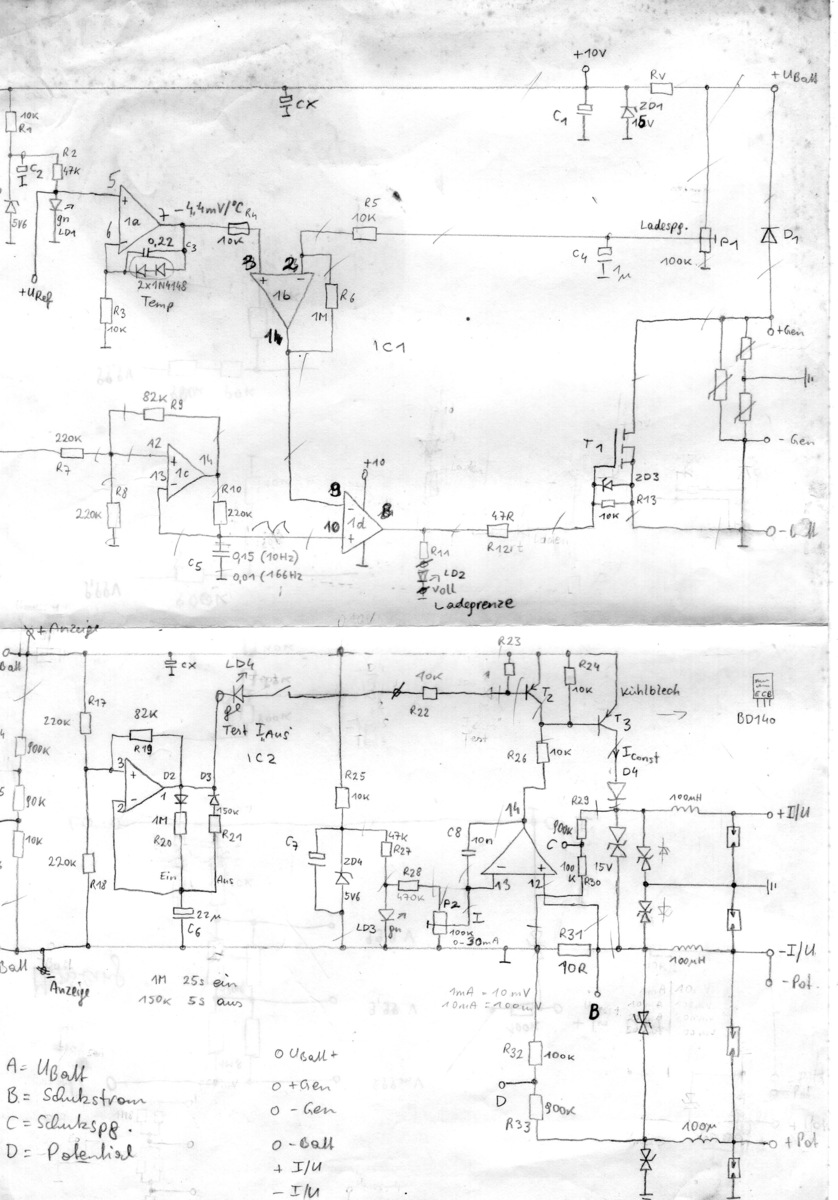

Der erste Schaltplan ist etwas begrenzt auf der linken Seite, deshalb
noch mal...
Der OPV ist ein 324 (mein Liebling meist in Kombi mit 4093),
die Referenzspannungen werden über eine Kombi mit ZD 5V6 und daran
einer grünen Led gewonnen...
