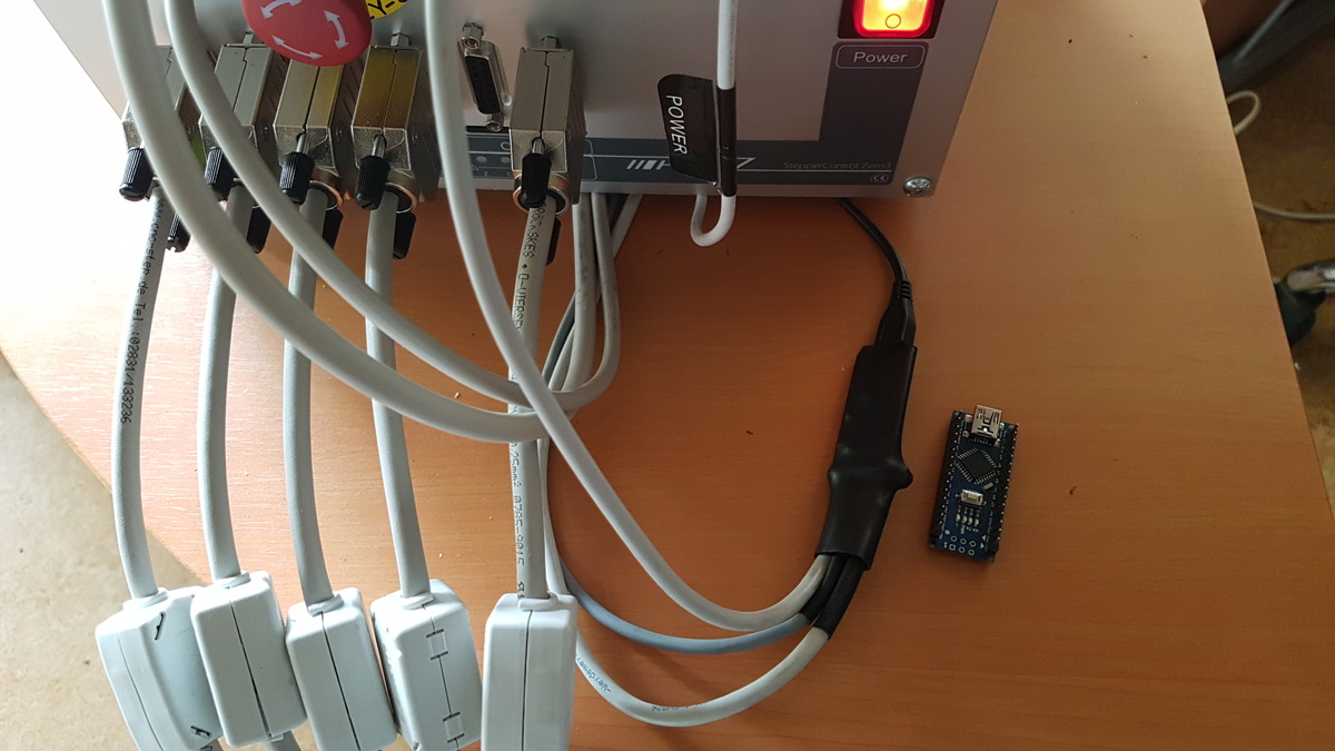

ich habe einen arduino nano als AxisEncoder an einem CNC-Router
angeschlossen, und zähle die Motorinkremente überden Interrupt eingang
für X und Z mit.
Das geht auch ganz gut, aber gelegentlich fehlen Inkremente, ich vermute
das bis rund 100Khz sicher erfasst werden können. Bei Schnellfahrten
ist der 16Mhz Atmega wohl zu langsam ? Was wäre der nächst beste
Microcontroller dafür ? Gibt es welche mit einem Countereingang im Mhz
Bereich ?
Bild zeigt den Inhalt des im Schrumpfschlach steckenden Nano-Boards.
Danke für Hinweise
 Karsten

Karsten S. schrieb:
> Was wäre der nächst beste Microcontroller dafür ?
Ein kleiner, separater ATtiny oder ATmega, der nichts anderes macht als
das Auswerten der Signale. Bei geschickter Programmierung kommt man auf
300 - 400 kHz Abtastfrequenz - am besten per Interrupt.
> Gibt es welche mit einem Countereingang im Mhz Bereich ?
Die ATXmega, wenn Du bei AVR bleiben möchtest. ARM µCs bieten da etwas
mehr, wenn man es unbedingt braucht.
