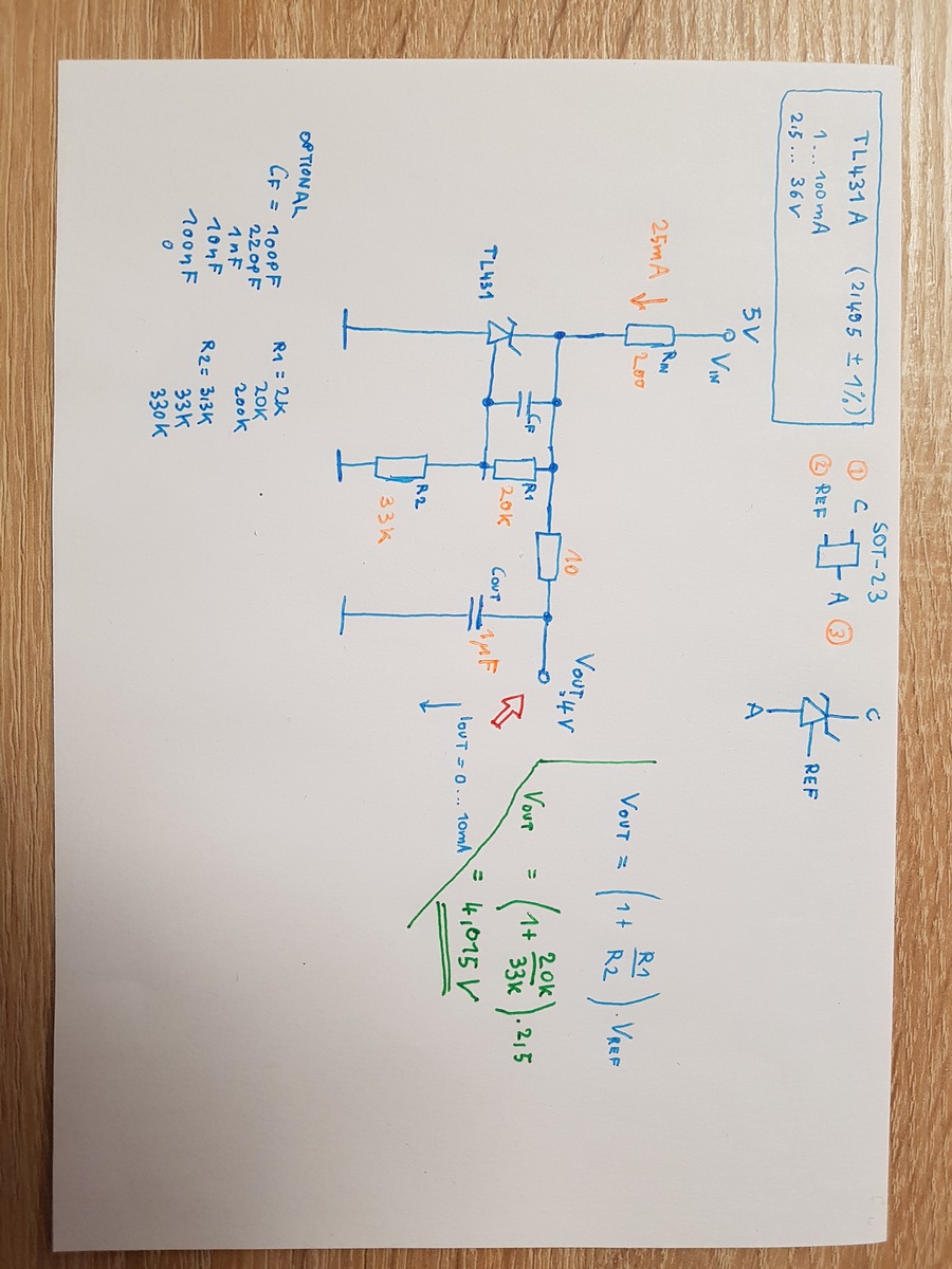

Hallo allerseits.
Also im Zuges eines Projekts habe ich einen TL431 Shunt-Regulator
verwenden wollen um eine schöne stabile Versorgungsspannung zu erzeugen.
Ich wollte bei anliegender Eingangsspannung von 5V eine Spannung von 4V
erzeugen. Durch den Widerstand von 200 Ohm beschränke ich den maximalen
Strom auf 25mA, und entnehme maximal nur 10mA.
Die Schaltung dazu ist ja relativ trivial, habe ich da weitgehend an das
Datenblatt gehalten. Außerdem habe ich mir Schaltpläne von Texas
Instruments angeschaut wo dieser verbaut wurde. Ich habe da deshalb
optional einen Kondensator CF vorgesehen (gegen Oszillationen) und
diverse Werte durchprobiert.
Als erstes möchte ich erwähnen, auf dem Steckbrett habe ich das mit
einem TO-92 aufgebaut und es hat ohne Probleme funktioniert,
Ausgangsspannung war in etwa 4V. Als nächstes habe ich die Schaltung auf
einer Lochrasterplatine mit SOT-23 Gehäuse und SMD Komponenten gelötet.
Dort habe ich nur 2,8V gemessen, egal was ich gemacht habe. Das
Oszillogramm der Spannung ist recht glatt, bis auf die üblichen 140mV
Peaks welche ich in einem anderen Posting hier schon erwähnt habe. Das
scheint irgendeine EMV-Störung in meiner Umgebung zu sein.
Ich habe diverse CF durchprobiert, habe R1 und R2 variiert (statt 20K
habe ich 1K und auch 100K getestet), es hat alles nichts geholfen. Ich
habe mehrere (neue) der TL431A getestet um sicher zu gehen dass es nicht
an einem defekten Bauteil liegt.
Habe ich irgendeinen groben Fehler gemacht, oder sollte die Schaltung so
wie ich es dimensioniert habe funktionieren?
*Wichtig:* Es handelt sich um Komponenten von Alieexpress, d.h. ich bin
mir nicht 100% sicher ob die sich so verhalten wie die Originalen. Der
Mark Code dort lautet 431 oder 43L, kann es nicht richtig entziffern.

Bist du dir sicher, dass dein Pinout stimmt? Im DB von Ti gibt es zwei
verschiedene Pinbelegungen beim SOT23 Package. Wenn du nicht weißt, wer
der tatsächliche Hersteller ist, muss du raten, welche der beiden
Möglichkeiten die Richtige ist.

von MaWin (Gast)
Klingt wie falsch angeschlossen, REF und A vertauscht.

Also ihr hattet scheinbar recht was die Pinbelegung angeht. Es scheint
genau REF und CATHODE vertaucht zu sein, also entspricht dem TL432 nicht
dem TL431. Ich weiß jetzt auch warum mir das zunächst nicht auffiel. Ich
hatte beim Testen irgendwann R1/R2 Kombination geändert so dass ich
immer die 4V erwartet habe aber er auf 6,25V regeln wollte... was
natürlich nicht ging, da ich nur 5V angelegt hatte. Dann wäre das
Problem zumindest geklärt. Allerdings zweifel ich ganz stark dass der
annähernd die 100mA schafft. In meinem Beispiel haben schon die Entnahme
von 7mA dazu geführt, dass die Spannung um 0,5V einbrach. Dies hätte bei
dem R_IN von 200 Ohm meiner Berechnung nach nicht passieren dürfen.

Nun, den TL431 gab es zunächst von TI nur in TO92 und SO8, wohl weil der
Chip zu gross für SOT23 war.
Andere Hersteller begannen als erste, einen kleinen Chip auch in SOT23
zu liefern.
Dabei war REF an Pin 1
https://www.diodes.com/assets/Datasheets/AS431.pdf
https://www.rapidonline.com/pdf/156910_da_en_01.pdf
Als TI dann nachzog den TL431 in SOT23 zu fertigen, passte wohl niemand
auf 'not invented here' und legte C an Pin 1
http://www.ti.com/lit/ds/symlink/tl431a-q1.pdf
Das fiel dann peinlicherweise jemanden auf und
TI legte den TL432 mit dem schon etablierten Pinning nach:
http://www.ti.com/lit/ds/symlink/tl431.pdf
Bei den andern (siehe oben) heisst der aber nach wie vor 431.
NXP redet gar von 'normal pinning' (TL431) und 'mirrored pinning'
(TL432)
https://assets.nexperia.com/documents/data-sheet/TL431_FAM.pdf
