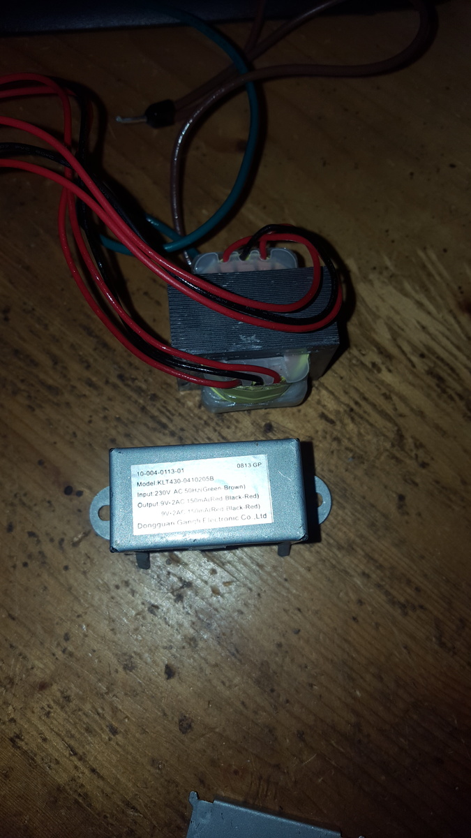

Hallo Zusammen,
ich bin mittlerweile seit einigen Stunden auf der Suche nach einem
Trafo.

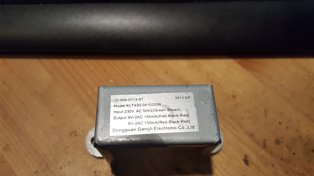

Der Trafo
Typ: Chassis Trafo
Primär: 230V AC 50Hz
Sekundär: 2x 9V 150mA jeweils mit Mittelabzapfung
genaue Beschreibung siehe Fotos.
Ich brauche relativ genau den gleichen da es sich um ein Ersatzteil
handelt.
Und an alle die jetzt denken ich bin zu Faul zum suchen... Nein. Mir
würde es auch schon helfen wenn mir jemand nen Tip geben kann wie und wo
ich suchen kann.
Danke :)

Für mich klingt der Aufdruck so als ob der Trafo
2 Wicklungen mit je 2 x 9V mit Mittenanzapfung hat, also 6 sekundäre
Anschlüsse, also 4 Wicklungen a 9V.

Soweit war ich auch schon. Ich brauche aber im prinzip 4 x 9V wenn es
nach dem Prinzip geht wie im Link
von Flo (sandiegoo)
 richtig!

Also ich habe den Trafo nun auseinander genommen. Es ist wirklich die
interne Sicherung defekt. Kostet 20 cent :D :D :D yeah
Die Frage ist nun ob die Wicklung selber auch was abbekommen hat.
Ich habe einen ohmischen Widerstand von ca. 500 Ohm (billiges
Multimeter).
Könnt ihr das irgendwie einschätzen ob das hinkommt? Hab hier leider
recht wenig Erfahrung. Gefühlt könnte das in Ordnung sein. Aber hier
schwirren doch einige Leute rum die da bestimmt schon öfter was
gebastelt haben?

die anderen haben im eingebauten zustand 480 ohm. Passt also ziemlich
gut
