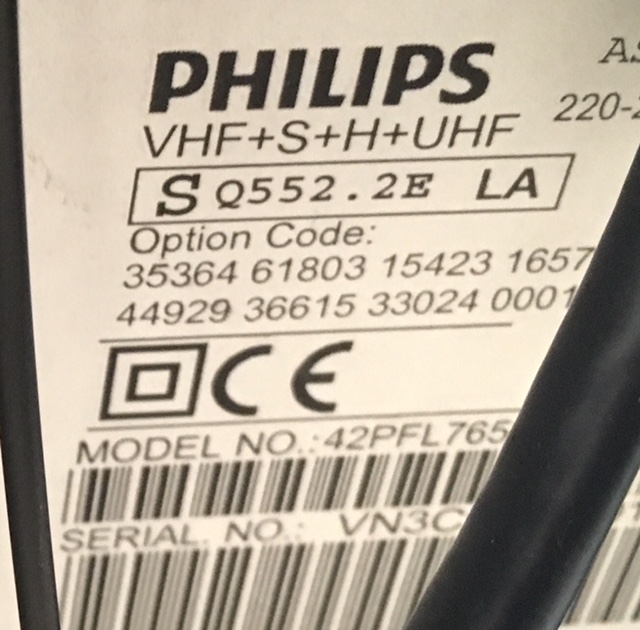

Vielleicht kannst Du noch die Chassisversion herausfinden, die steht meist auch auf dem Typenschild so wie im Bild. Aus einem Chassis werden meist sehr viele Typen abgeleitet. Könnte bei der Suche des Service Manuals helfen. Im Bild ist es das Chassis Q552, Version 2E

Hallo zuammen, erstmal herzlichen Dank für die vielen hilfreichen Antworten. Ich habe das Service-Manual gefunden: https://drive.google.com/file/d/1yHU2T499mdnMnkGA2xOS3H3NcV5sMKjZ/view?usp=sharing Ab Seite 11 sind schonmal ein Bilder vom inneren. Ich lese das mal durch und werde dann mal versuchen, das Teil zu öffnen und alle Steckverbinder überprüfen. Ich melde mich, wenn es Neues gibt. Michael.

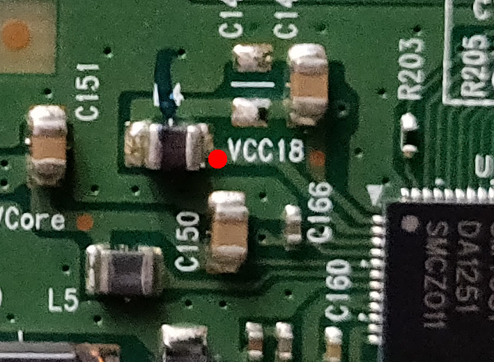

Hallo zusammen, ich würde gerne meine alten Thread wieder aufnehmen. Ich habe den Fernseher tatsächlich noch fast 2 Jahre weiter in dem Modus betrieben, einfach die 10-20 Minuten zu warten, bis ich Bild habe ;-) Da ich gestern einen ausrangierten (aber funktionsfähigen) TV bekommen habe, habe ich das genutzt, unseren Philips mal von der Wand zu nehmen und aufzuschrauben. Optisch schaut alles OK aus. Ich habe das Gerät aufgeschraubt und alle Steckverbinder geprüft. Leider tritt das Problem auch weiterhin auf. Das Backlight funktioniert aber das Bild selbst bleibt immer mal entweder komplett schwarz oder hat nur ein paar Zeilen mit weißen Pixeln. Nach einiger Zeit verschwindet das Problem. Ein Erwärmen der Leiterplatten mit dem Fön hat nix gebracht. Von dem was ich gelesen habe, wäre das nächste dann wohl der Austausch des T-CON Boards? Muss ich da irgendwas beachten oder kann ich einfach eins mit der gleichen Modellnnummer bei E-Bay schießen? Vielen Dank, Michael.
Hier mal noch ein Bild von dem Board...
Michael W. schrieb: > Hier mal noch ein Bild von dem Board... Sieh da, ein T-Con von LG. Wo Speicherdrosseln drauf sind, sind auch Schaltregler, die recht einfach mit dem Oszi zu messen sind. Auf der einen Seite der Drossel steht ein kräftiger Rechteck und auf der anderen Seite liegt dann die schalt-geregelte Spannung. Wo 'VCC18' dransteht, sollten z.B. 1,8V anliegen.
Ein Oszi habe ich leider nicht zur Hand. Ich messe von dem roten Punkt nach GND 1,59V - aktuell habe ich ein Bild. Ich lass es mal aus uns messe beim Ausfall erneut. Edit: falls die kupfernen Flächen am Rand wirklich GND sind ... Edit 2: an dem Kupfer-Punkt neben dem VCC18 messe ich 1,79V. An dem Kontrollpunkt bei VCORE messen ich 0.99V.

@Martin, vielen Dank für den Link. Wie bekomm ich denn nun raus, ob es der DC-DC Wandler oder die Kondensatoren der "Spalten-Treiber" (?) sind? Da ich mir nicht zutraue, so kleines Zeug sauber zu löten, läuft es wohl auf den Tausch einer oder beider Platinen hinaus...

Von dem Board 6870C-0450A ART 42/47/55 FHD TM240 gibt es verschiedene Versionen. Bei mir ist ja eine V0.1 verbaut, es gibt aber auch V0.4. Kann jemand einschätzen, ob es sinnvoll ist, eine neuere Version zu verwenden oder ob sowas dann grundsätzlich nicht passt? Edit: und weiß jemand, wie man die oberen Flachband-Verbinder öffnet? Ich will da nix kaputt machen. Edit2: ach, aufklappen ;-)
