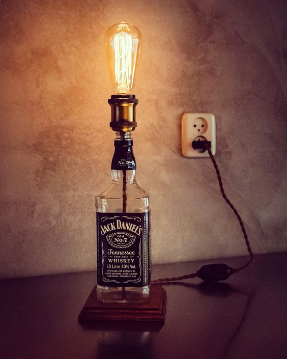

Moin,
ich hoffe erstmal richtiges Forum?
Und zwar habe ich folgendes vor.
Ich habe eine Jack Daniels Flasche unten ein Loch reingebohrt und ein
Netzkabel durchgesteckt und oben am Flaschen Hals soll eine Lampen
Fassung dran.
Siehe auch Bild.
Die Fassung ist bei mir allerdings aus Kunststoff.
Was für ein Kleber verwendet man dort am besten?
Er muss ja hitzebeständig sein, durchsichtig und an Glas und Kunststoff
kleben können.
Hat da jmd ein Rat?
von Harald W. (wilhelms)
Tim W. schrieb:
> oben am Flaschen Hals soll eine Lampen Fassung dran.
Gibts keinen Schraubverschluss für die Flasche? Dort kann man
ein Loch reinbohren und die Fassung vernünftig anschrauben.
Für wattstarke Glühlampen würde ich übrigens Messingfassungen
mit Porzellankern verwenden.
von Tymn (werwolf92)
hatte ich im baumarkt nichts gefunden.
Sry es fehlte noch die Info: Würde dort ein 25W Lampe E27 anschliessen.

von Michael B. (laberkopp)
So viel Hitze ist dort nicht.
Epoxidkarzkleber (UHU Plus oder billigere) sollte es tun.
Aber ohne Deckel sieht das ja Scheisse aus,
und die Steckdosen MÜSSEN ersetzt werden,
es gibt keinen Bestandschutz für diese alten Dinger.

Ich würde mir dafür einen Pfropfen (mit Kragen) aus Teflon drehen und
zentrisch mit einem Loch versehen.

von Gerd (Gast)
Kunststoff ist nicht gleich Kunststoff.
Die Klebbarkeit hängt vor allem mit der Oberflächenenergie
und Löslichkeit zusammen. Generell kann man sagen:
Unpolare und schlecht lösliche Kunststoffe, wie PE, PP oder PTFE
lassen sich nicht oder nur sehr schlecht verkleben.
Lösung könnte hier Formschluss sein, also am Kunststoffteil eine
geriffelte
Oberfläche erzeugen und dann zB. mit Silikon einkleben.

von Henrik V. (henrik_v)
Messingfassung mit kurzem Messing/Stahlrohr und dann im Hals einen
kurzen Korken mit Loch.. Presspassung, der vom Schraubverschluß verdeckt
wird.
Habe ähnliches mal aus einer Sherryflasche gebaut, die hatte den Korken
schon :).
Thermisch kein Problem auch bei 60W Glühobst...
Wenn Messingfassung, dann bitte mit Schutzleiter ;)
Und Flaschen mit Schraubverschluss wären mir für soetwas zu billig...
aber das ist Sache desjenigen, der sie aufstellt. OK, dann passt auch
die Plastefassung :D
