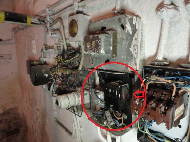

Unsere alte Dampfheizung hat schon ein paar Jährchen auf dem Kessel, tut
aber noch Ihren Zweck; steht in paar Jahren eh ein Kernsanierung an.
Momentan ist es so, dass die Schaltung (also ein/aus) des Dampfkessels
über ein 2-Draht-Thermostat mit 1,5V AA1 im EG gesteuert wird. Die 2
Drähte führen in den Keller..., da siehts es natürlich aus, wie im
Kesselhaus von der Titanic. An der Wand sind da gar seltsame Apparate,
Trafos vermutl. auch ein alter Schütz. Dieses schaltet einfach die
Heizung auf Strom, der Feuerungsautomat (elektromechanisch) übernimmt
dann alles weitere wie Ausblasen, Düse Brenner usw. Wenn die Temperatur
den gewünschten Wert erreicht, unterbricht der Thermostat einfach über
die 2 Drähte, der Schütz schaltet aus, Strom weg, Heizung aus. Und so
fort. Paar Bilder anbei. Das meiste was da hängt ist ohne Funktion und
abgeklemmt; zu Zeiten Napeleons wurde darüber auch ein WW-Boiler usw.
gesteuert, ist alles weg. Z. Zt. läuft hier nur noch der Schütz(?)
drüber, der den Feuerungsautomat von Siemens steuert.
Ich möchte nun dieses ganze Zeuchs weghaben und gegen einen neuen Schütz
(viell. langt auch ein Eltako Schaltrelais??) Die Frage ist, was für
einen Schütz bräucht ich da? Die ganze Heizungsanlage hängt an einer 16A
Sicherung. Also quasi 2 Drähte (1,5V Gleichstrom rein / 230V Heizung an.
Unser Heizerer, ein jüngerer Monteuer ist da hoffnungslos überfordert
und kennt sich nicht aus "hat er noch gesehen sowas"
Wäre für nen Tipp sehr dankbar!!
Viele Grüße
Rudi

Gast #5336015
Ich vermute mal, daß der 'Thermostat' mit einer 1,5V-Batterie betrieben
wird und einen potentialfreien Schaltkontakt (Ein- od. Umschalter) hat,
welcher das alte Schütz ansteuert...
OP #5336142
Hallo Michael,
genau so ist es; der EBERLE Thermostat wird mit einer (!) 1,5 V AA1
gespeist und regelt einmal die Zeit (Reiter) oder über die eingestellte
Temperatur. Von dem Teil gehen 2 Drähte runter in den Keller in den
besagten Verhau. Wenn der Schütz über den EBERLE eingeschaltet wird,
gibts Strom (16A Sicherung) auf den SIEMENS Feuerungsautomat LOK 16, der
regelt dann das komplette Heizverhalten der Anlage; Dampfwächter etc.
laufen alle über den LOK 16. Das Relais muß nur den LOK ein- und
auschalten.
Grüßle
Gast #5336219
Guck mal ins Datenblatt vom Eberle xyz, da müssten bei den Technischen
Daten folgende Infos zu finden sein
4. Technische Daten
Bestellbezeichnung INSTAT+ 2R
Spannungsversorgung 2 x AA 1,5V Alkaline-Batterien
Lebensdauer der Batterie 3 Jahre (typ.)
Temperatur-Einstellbereich 7°C bis 32°C
Temperaturauflösung 0,1°C
Schaltstrom 10mA …. 16(2)A AC 230 V~
Ausgang Relais Wechsler, potentialfrei
Dann wäre das Schütz überflüssig und Du kannst den LOK16 über den
Raumthermostaten direkt schalten, vorn allem wenn es nur eine
Interimslösung ist.
Vorher aber bitte Seite 9/22 prüfen:
http://www.thermalcombustion.com/catalogos-pdf/LOK16-LGK16pdf.pdf
Gruß Dominik
Gast #5336330
Hallo Rudi,
gern geschehen, wie gesagt guck mal in die Datenblätter, wenn Dein
Eberle 16A schalten kann, kannst Du den LOK16 direkt anschließen.
Da das Datenblatt des LOK eine Sicherung "Slow" benötigt, hat das Teil
wahrscheinlich einen hohen Einschaltstrom, was der Lebensdauer des
Relais abträglich sein dürfte, da mag ein "Zwischenrelais" oder Schütz
wirtschaftlich für eine Dauerlösung Sinn machen.
Vor den grundsätzlichen Gefahren brauche ich denke ohnehin nicht warnen,
trotzdem:
Auch wenn der Fachmann von Niederspannung spricht... 230V kribbelt
unangenehm, 400V kribbeln noch unangenehmer!
Auf jeden Fall aufpassen, insbesondere wenn mehr wie eine Phase im Spiel
ist und erst recht bei der offen liegenden Altkonstruktion! Da haben die
auch schon mal Phasen über grün-gelbe Kabel verlegt und Erde weggelassen
wenn eine Ader fehlte (So oft gesehen, dass man meinem könnte, das war
die Regel, nicht die Ausnahme).
Kommt die Schaltspannung des Schütz aus der gleichen Fase wie die
Betriebsspannung des LOK16? Vorher prüfen und vor allem N und L richtig
zuordnen! 400V machen Raumthermostat als auch Regler wahrscheinlich nur
einmal mit.
Wenn Du Dir nicht absolut sicher bist was Du da tust, frag lieber den
Elektriker Deines Vertrauens.
Bitte nicht übel nehmen, aber ich kenne Dich und Deine Fähigkeiten ja
nicht ;-)
Ansonsten ein schönes Wochenende und hoffentlich warme Füße!
Gruß Dominik
