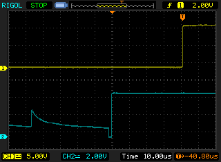

Das Problem an Peters Lösung (alternative 2 im DB) ist, daß mal auf die 0.9-1V V warten soll. Dazu müßte man: 1. Eine ADC am tiny2313 haben 2. Den Tiny2313 umprogrammieren. Das ist dummerweise etwas schwierig, weil ich das ganze Dingens auf ein Lochraster gelötet habe und oben drüber noch das Display aufgelötet ist. Daher habe ich mich jetzt mal dran gemacht, mit dem Oszi zu schauen, was der Fuse resetter so treibt. Gelb ist Reset (12V) und blau ist Vcc. Man sieht daß die Spanung sehr schnell ansteigt, so daẞ Algo 2 eigentlich nicht notwendig sein sollte. Das einzige was nicht gut aussieht, ist der Spannungsverlauf davor. Die gleiche Leitung wird ja vorher für die Displayansteuerung verwendet. Da sollte evt. noch eine Pause vorher reingemacht werden bevor man mit dem Programmieren anfängt. Mal in die SW geschaut und siehe da: In Zeile 456 war doch tatsächlich mal eine Pause drin. Warum die auskommentiert wurde, weiß der Geier. 50ms wären ja etwas viel aber 1ms hätte ich da jetzt schon reingemacht. Ich werde den Programmer jetzt nochmal auf ein Steckbrett aufbauen und die Pause wieder einkommentieren. Mal schauen was er dann macht. Eigentlich ist es den Aufwand wg. 9 Tinys nicht wert, aber ich will es jetzt wissen.
#5336946
Eines ist mir nicht klar: woher kennen Sie die Werte der Fuse-Bytes? Vom simpleavr-Resetter? In diesem Fall müsste der Einstieg in den HV-Modus (in der Routine read-chip) doch funktionieren, oder?
Timing mit der geänderten SW nochmal mit einen weiteren Aufbau auf dem Steckbrett überprüft: Sieht sehr gut aus. Vcc ist jetzt sauber auf GND bevor es losgeht. Anstiegsrate Vcc < 2us. Ebenso 12V an Reset. (der 40us später kommt). Auch das Timing für die Programmierung is ok. Sieht so aus, als wären diese Tinys ein Fall für die Tonne.
S. Landolt schrieb: > Eines ist mir nicht klar: woher kennen Sie die Werte der Fuse-Bytes? Vom > simpleavr-Resetter? Ja, der Resetter zeigt das an. Schau doch mal den Link oben an. Der hat dafür 4 7-Segmentanzeigen oben drauf. Prima Teil. Nachbau empfehlenswert. > In diesem Fall müsste der Einstieg in den HV-Modus > (in der Routine read-chip) doch funktionieren, oder? Tja, das ist ja gerade das Problem ;-) Programmierung läuft und danach das gleiche wie davor. Ich habe auch gerade noch mal einen anderen Tiny (meinen letzten! Mutig, nicht?) auf 52 5E FE gefust. War kein Problem, den wieder zurückzusetzen. (mit den Resetter natürlich)
