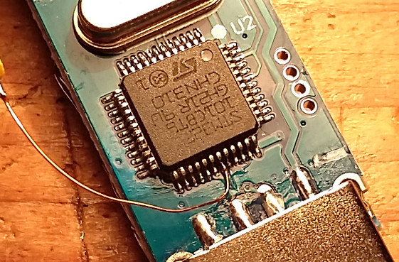

Ich arbeite normalerweise mit Lochraster Platinen und bedrahteten
Bauteilen. Trotzdem komme ich selten nicht drum herum, SMD Bauteile
einzulöten oder zusätzliche Drähte anzulöten, wie beim angehängten Bild.
Ich hatte zunächst Schwierigkeiten. Das Lötzinn wollte sich nicht
freiwillig mit dem Beinchen verbinden und neigte dazu, Brücken zu
bilden. Ich habe das dann folgendermaßen hinbekommen:
Zuerst habe ich ein Stück Entlötlitze genommen und dessen Ende zusammen
mit der heißen Lötkolben-Spitze in einem Block Kolophonium versenkt (das
dabei schmilzt). Danach habe ich die Entlötlitze auf die Pin-Reihe
gedrückt, um das alte Lötzinn abzusaugen. Dann habe ich neues
bleihaltiges Zinn aufgetragen. Danach ließ sich der bereits verzinnte
Draht sehr einfach anlöten.
Meine Frage ist nun: Habe ich das richtig gemacht?
Als ich in der Ausbildung war, hatten wir nie mit extra Kolophonium und
Entlötlitze gearbeitet, deswegen frage ich. Vor allem das Eintauchen des
heißen Lötkolbens in den Block Kolophonium kommt mir noch suboptimal
vor. Gibt es eine bessere Möglichkeit, die Stummel-Beinchen von SMD
Bauteilen und Entlötlitze zu benetzen?

Normalerweise haben Entlötlitze schon Kolophonium 'an Bord'. Aber wenn
es nicht gut fließt, nehme ich auch gerne noch ein bißchen zusätzliches
Kolophonium zu Hilfe. Meistens tunke ich dabei jedoch nur die Lötspitze
hinein und übertrage was dran hängen bleibt auf die Lötstelle  oder
Entlötlitze.

Gast #5336741
Imho vollkommen richtig. Auf bereits gelöteten Platinen ist kaum noch
Flussmittel vorhanden. Es hilft sehr, wenn man da noch zusätzlich etwas
Flux aufbringt. Bleihaltiges Zinn hilft gerde bei solchen Aufgaben sehr.
Durchaus. Wenn ich mal feine, enge Beinchen löten musste (0.5mm Pitch),
passiert es häufig, dass sich zunächst Brücken bilden. Dann einfach gut
mit Flux tränken und entweder vorsichtig mit Sauglitze die Schlüsse
entfernen oder, was auch gut geht, mit einer sehr breiten Spitze das
Zinn wieder aufnehmen. Dabei kurz nach dem Aufschmelzen die Spitze
wegziehen.
Man braucht eventuell etwas Übung dafür (und ein Mikroskop in meinem
Alter) ...
