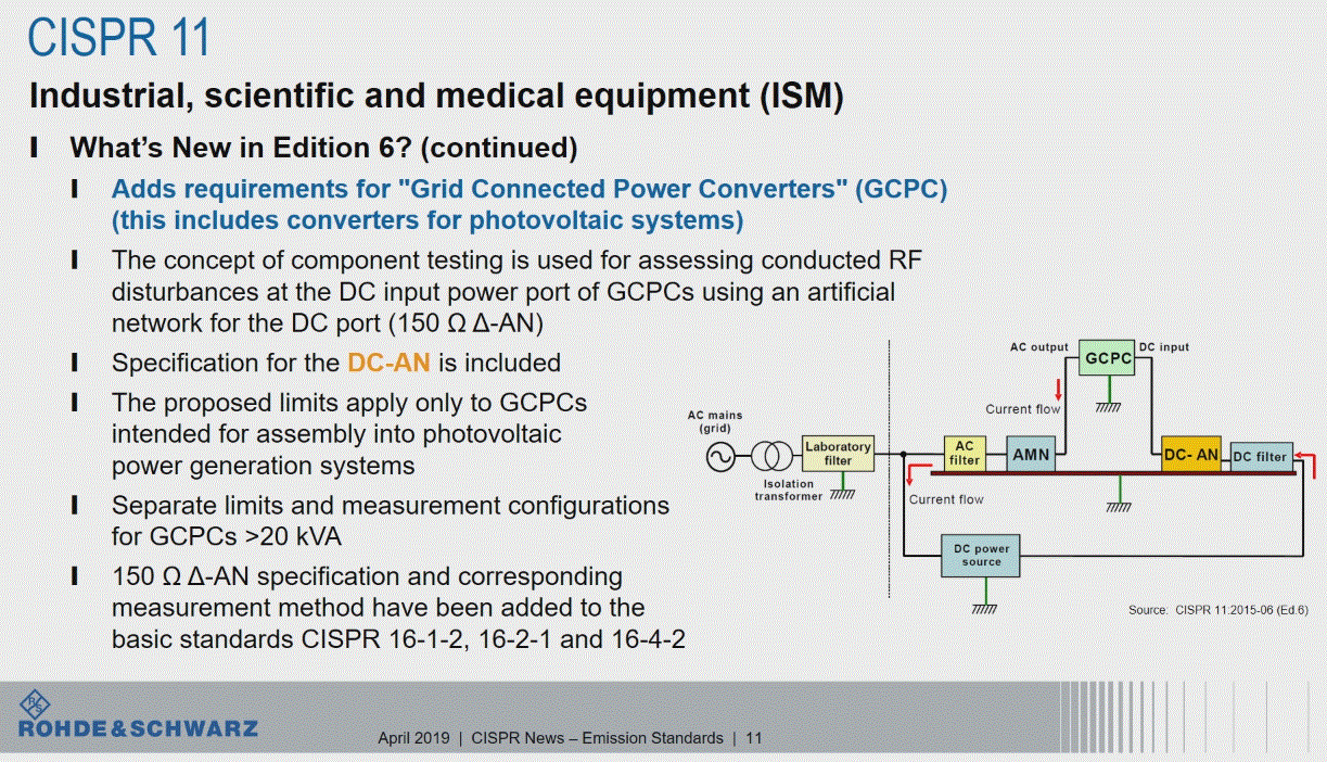

Gast #5968296
Uwe M. schrieb:
> Es gibt noch andere Normen, die eine Messung auf der DC-Versorgung
> fordern, so z.B. die EN 55011. Hier hat man sich wirklich viel Mühe
> gemacht, die Anforderungen und die Messmethoden dafür festzulegen. Daher
> wird auch eine andere Netznachbildung verwendet, die auf eine Impedanz
> von 150 Ω basiert.
Weil's grad entfernt zum Thema passt: Bei "Grid Connected Power
Converters" (das ist fast wie Juristendeutsch), also Wechselrichter für
Solaranlagen wird sowas benötigt.
