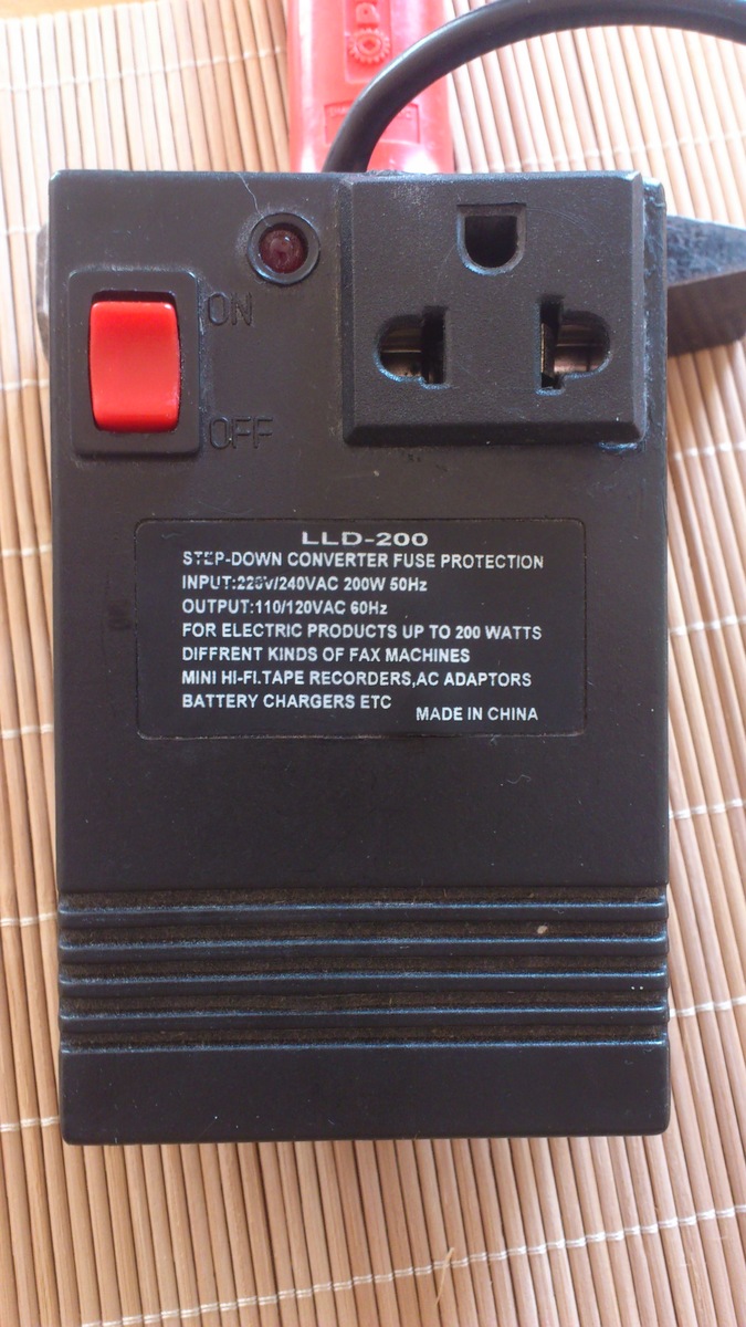

ich benutze einen Spannungswandler um meinen amerikanischen
Gitarrenverstärker zu betreiben.
Input: 220V/240VAC 200Watt 50Hz
Output: 110/120VAC 60Hz
Er funktionierte einwandfrei,bis der blaue Leiter,der vom Netzkabel
/Steckdose (230V) kommt sich abgelöst hat.
Vermutlich führt er zum On/Off - Schalter, bin aber Laie.
Bestimmt wissen fast alle Mitglieder dieses Forums, wo er abgegangen
sein muss.Leider zähle ich nicht dazu.
Auch wenn es unter deinem/ihrem Niveau ist, wäre ich für eine kurze
Hilfe
wirklich sehr dankbar.

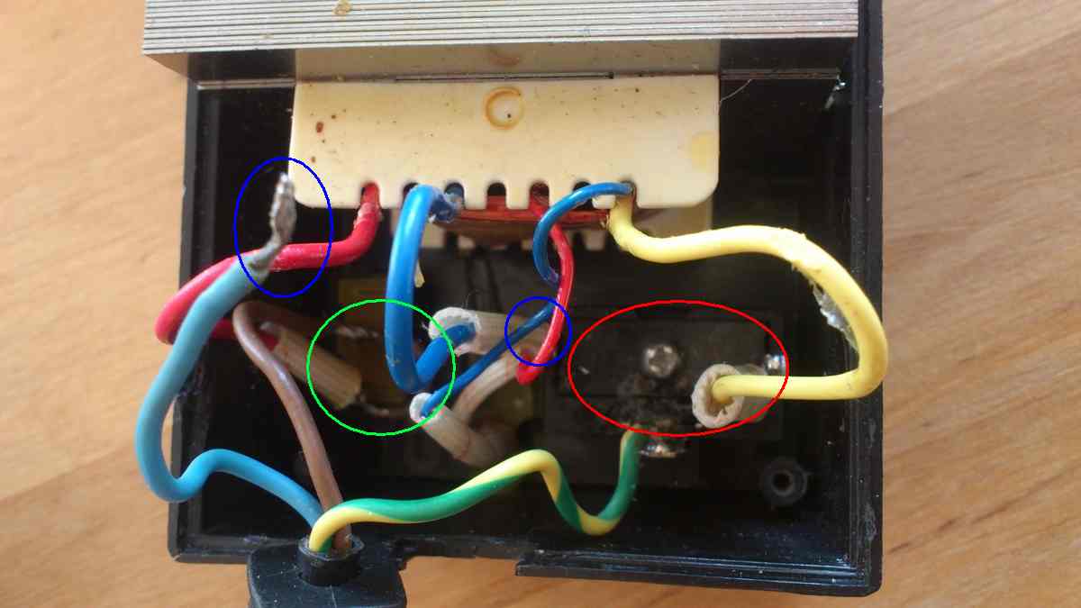

Sieht aus als ob das hell-blaue Kabel abgegangen wäre.
Ich vermute, dass es mit dem dunkel-blauen kabel verbunden gehört.
Aber sei vorsichtig, bevor du deinen Gitarrenverstärker einsteckst,
messe lieber nach, ob die Ausgangsspannung stimmt.
Falls die Ausgangsspannugn völlig falsch ist, verbinden das hell-blaue
Kabel stattdessen mit dem gelben.

Die lose blaue Leitung gehört eventuell oben an die andere dicke blaue
Leitung dran.
hth schrieb:> Ist der Schalter kaputt und mit der kleinen braunen Leitung überbrückt> worden?>> Die lose blaue Leitung gehört eventuell oben an die andere dicke blaue> Leitung dran.
Der gehört da ganz sicher mit dran!

Das Netzkabel aus der 230V Steckdose ist folgendermaßen verlötet:
Das grünweiße Massekabel geht an den mittleren Anschluss der rückseitig
liegenden 3-poligen Eingangsbuchse für das Kabel, dass zum Verstärker
mit 110/120Volt führt.
Das braune Kabel geht an den ebenfalls 3-poligen An/Aus - Schalter.
Das hellblaue Kabel hat sich irgendwie /irgendwo gelöst.
Hoffentlich nicht aus der Spule.
Alle anderen Verbindungen sind ok.
EINE Antwort von EINEM Fachmann wäre super.

Das ist auch meine Meinung, aber das kannst du leicht mit einem Ohmmeter
prüfen. Der Widerstand zwischen Blau und Rot aus dem Trafo sollte
geringer sein als der Widerstand zwischen Blau und Gelb.
> Das ist ein Spartrafo, die hellblaue Ader muss also an eine der> Ausgangsadern mit dran, und da kommt schon mechanisch nur die> dunkelblaue in Frage.
Dann ist immer noch die US-Buchse ohne Neutralleiter und wird nicht
funktionieren (das ist eine NEMA-5 Buchse mit Erdungskontakt)
Das hellblaue Kabel ist direkt an der US-Buchse rausgebrochen, also die
US-Buchse austauschen und dort alles verlöten.
Viel Spaß.
3-polig gewiss nicht, der dritte Anschluss ist laut Bild
nicht bestückt.
Warum fehlt der braunen Ader die Isolierhülle?

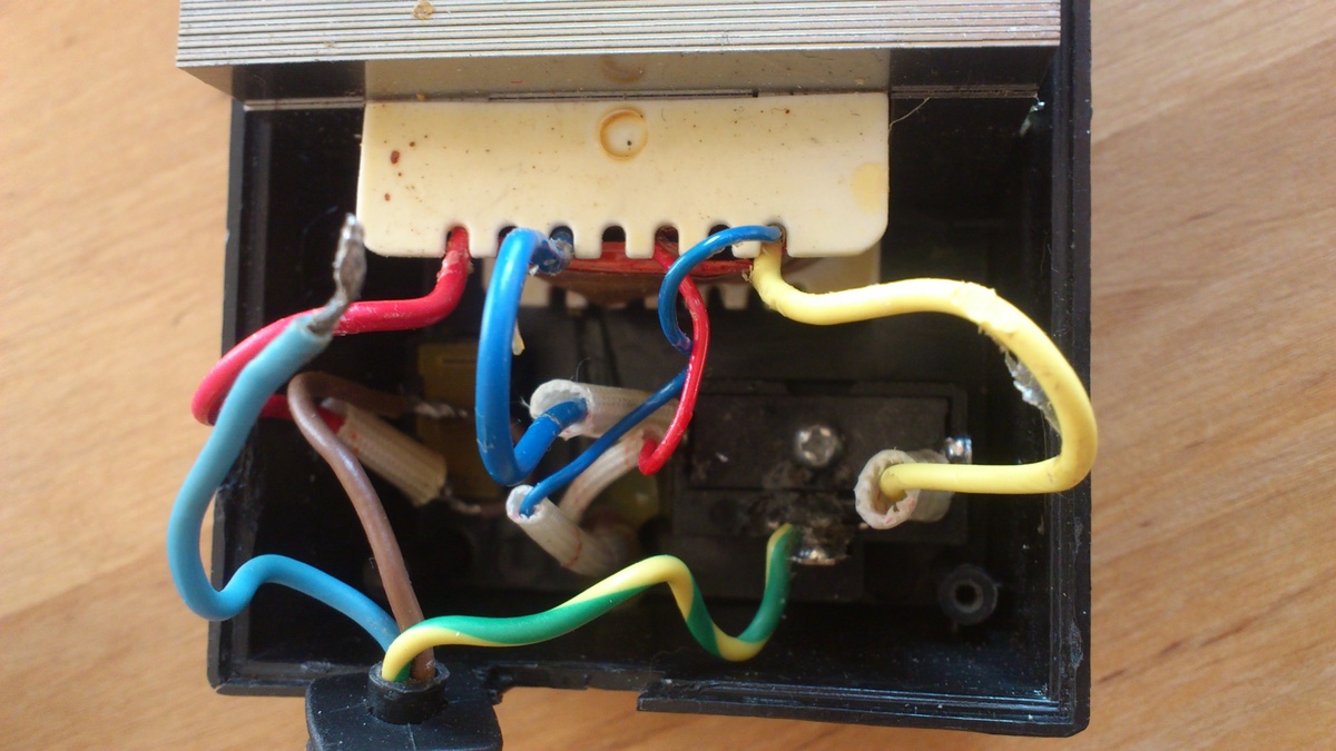

Meine Antwort:
Widerstand blau - rot ca. 19,2 Ohm
blau - gelb ca. 11,8 Ohm
Das freie Ende der hellblauen Ader sieht so rund gepresst aus
als hätte es mal in einer Lüsterklemme gesteckt.
Meine Antwort:
Ja, es sieht nicht aus, als wenn es gelötet war sondern eher geklemmt
oder geschraubt.

Blau markiertes Kabel war an der US Buches mittels Punktschweißen
befestigt (Blau). Schlechte Schweißung hat sich gelöst, Buchse
sicherlich OK.
Grün, Defekter und überbrückter Schalter. Daher auch keine Iso-Tülle
mehr.
Rot, Sicherungs-/Kasten/.
Am Schalter unten ist noch eine kleine Braune Bücke, die den Schalter
kurzschließt. Deswegen passt die noch vorhanden ISO-Tülle nicht mehr
vollständig über den Kontakt. Wo ohne Tülle, sieht man das zwei Kabel
verdrillt sind.

Schau doch mal ob die Schraube eine Deckel hält, mit einer Sicherung
darunter.
Das klingt gut.Dann werde ich jetzt, oder besser morgen, blau mit blau
an der US- Buchse verlöten.
