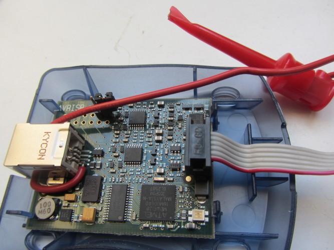

Hallo Leute,
kleiner naiver Gedanke zum Freitagnachmittag: Ist es irgendwie möglich,
daß der AVRISP für die zu programmierende Schaltung nicht gleich auch
die Spannung bereit stellt? VCC GND Mosi Miso SCK sind die Kontakte,
kann man es nicht so einstellen, daß über VCC gleich die benötigte
Spannung anliegt und man sich so das externe Netzteil sparen kann?
Vielen Dank.
Gast #5336186
Ja das ist kein Problem. Dazu öffnest du das Prog.-Gerät, schaust wo die
USB Spannung von 5V ankommt lötest ein Kabel von da zum VCC des
Prog.-Stecker.
Sonst Google einfach danach...
#5338261
Kauf einen Diamex-ALL. Der ist 100% kompatibel zum AVRISPII (selber
Treiber, selbe Software) und hat einen Jumper mit dem man entweder 3.3V,
5V oder nichts als Versorgunsspannung für das Target einstellen kann.
Und den Reset-Bug vom Orginal-AVRISP hat er auch nicht.
