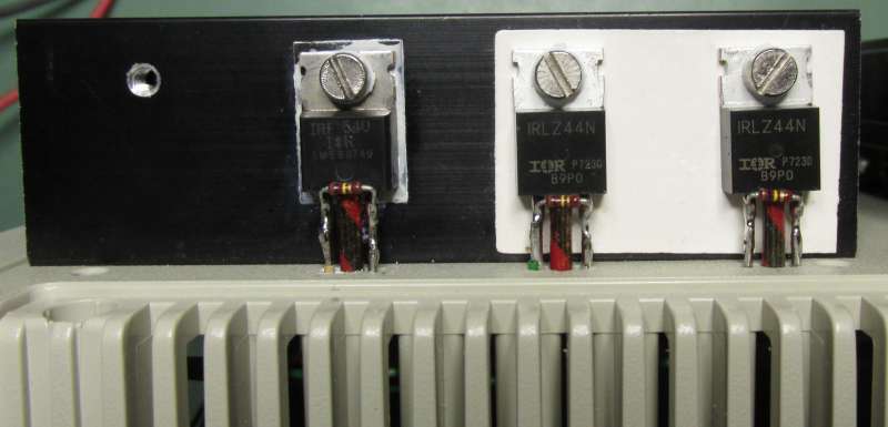

Ja, ich leiste mir immer noch eine Schraube samt Glimmerscheibe und
Isolierbuchse. Natürlich nur hochfeste Schraube(n) und richtig
festgeknallt, bis sich die Fahne verbiegt und der Transistor hohl liegt.
Was mir nicht ganz klar ist, ob TO-220 mit isolierter Fahne thermisch
besser ist als unisoliert plus Glimmerscheibe, z.B.:
BTA24 von ST (insulated) 1,7 K/W oder BTB24 0,8 K/W
Auf dem Bild noch eine andere Variante (rechte zwei) mit flexibler
Unterlage, deren Daten ich nicht kenne. Bei den IRLZ44 ist es mir aber
egal, die sitzen da nur aus mechanischen Gründen, nur der IRF540 liefert
Abwärme.
