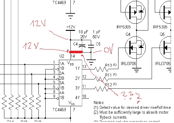

Kann mir vllt. jemand sagen, warum der Aufbau für C6 mit drin ist und bei den anderen Phasen B und C nicht? Seite 29 http://ww1.microchip.com/downloads/en/AppNotes/00857B.pdf Wofür ist das?

hinz schrieb: > mauri schrieb: >> Also muss ich rechnen > > Ja, und sowas kann so ein µC ganz prima. die Spannungsversorgungskondensatoren 1uF und 10uF. Das ist ja ein Kurzschluss, wenn GND auch noch mit 12V verbunden wird, oder? und der Kondensator 330mF? Was soll so ein grosser Kondensator denn?
#5337443
sollen deine Fragen irgendwie zu dem zitierten Beitrag passen, den du davor gesetzt hast? Oder geht es jetzt irgendwie um was ganz anderes? mauri schrieb: > die Spannungsversorgungskondensatoren 1uF und 10uF. > Das ist ja ein Kurzschluss, wenn GND auch noch mit 12V verbunden wird, > oder? Wenn du GND mit 12V verbindest ist wäre das ein Kurzschluss. Wenn du Kondensatoren zwischen GND und 12V schaltest, dann ist das eine niederohmige Verbindung für hochfrequente Ströme. Wenn du also schnell wechselnde Ströme für den Gatetreiber brauchst, dann fließen die durch den Kondensator und müssen nicht über die langen (induktiven) Leitungen bis zum Netzteil. Das Netzteil muss dann nur einen langsam variierenden mittleren Strom liefern. Der eigentliche Zweck dieser Kondensatoren ist also, dass der Gatetreiber eine stabile Versorgung sieht (auch wenn er sie mit gepulsten Strömen belastet). mauri schrieb: > und der Kondensator 330mF? > Was soll so ein grosser Kondensator denn? Zu dem Kondensator gibt es eine Fußnote im Schaltplan, die seinen Zweck beschreibt.
#5337459
Achim S. schrieb: > > mauri schrieb: >> und der Kondensator 330mF? >> Was soll so ein grosser Kondensator denn? > > Zu dem Kondensator gibt es eine Fußnote im Schaltplan, die seinen Zweck > beschreibt. Danke Ich weiss nicht, ob du mich falsch verstehst, aber sieh mal das Bild an, dann verstehst du vllt. was ich meine. Sag mir mal was da für ein Potential ist am Knotenpkt. mit den Fragezeichen, wenn von GND zu 12V direkt eine Verbindung ist?? Ich habe jetzt einiges an Grundlagenwissen erarbeitet, aber das macht für mich nun wirklich kein Sinn so wie es eingezeichnet ist..

und noch was: wo bekommt man so riesige Kondensatoren 330mF, 50V her? Ich finden im Netz nur für 5.5V
#5337485
mauri schrieb: > und noch was: wo bekommt man so riesige Kondensatoren 330mF, 50V > her? > Ich finden im Netz nur für 5.5V Man kann ja mehrere Elkos parallel schalten...

hinz schrieb: > mauri schrieb: >> und noch was: wo bekommt man so riesige Kondensatoren 330mF, 50V >> her? >> Ich finden im Netz nur für 5.5V > > Man kann ja mehrere Elkos parallel schalten... Die Kapazität wird dadurch grösser, aber doch nicht die Spannung. Oder wie funktioniert das mit der Spannung. Ich hätte gemeint, dass ich die 5.5V Kondensatoren auch nur an eine Spannung von 5.5V hängen darf und nicht zB an 12V. Richtig?
#5337522
mauri schrieb: > Ich weiss nicht, ob du mich falsch verstehst, aber sieh mal das Bild an, > dann verstehst du vllt. was ich meine. Ach so, das hatte ich in deiner Frage tatsächlich nicht verstanden. Ja: die Schaltung ist falsch. mauri schrieb: > und noch was: wo bekommt man so riesige Kondensatoren 330mF, 50V her? Der angegebene Wert (330mF) ist imho als "Platzhalter" zu verstehen. Wie die Fußnote sagt: der Kondensator muss groß genug sein, um die Energie des Motors aufnehmen zu können ohne dass die Spannung zu weit ansteigt. Die Spezifikation auf 50V ist tatsächlich auch Unsinn, weil an dem Netz eine Reihe Bauteile hängen, die schon bei wesentlich kleineren Spannungen durchschlagen.

Wie rechnet man denn aus welcher Kondensator verlangt ist? Mit Uc = 1/C * Integral i(t)*dt? Ich kenne ja nur die Betriebsspannung
#5337580
mauri schrieb: > Wie rechnet man denn aus welcher Kondensator verlangt ist? > Mit > Uc = 1/C * Integral i(t)*dt? > > Ich kenne ja nur die Betriebsspannung W = 0,5 J w^2 und W = 0,5 C U^2 ...helfen dir weiter.
#5337896
hinz schrieb: > mauri schrieb: >> Wie rechnet man denn aus welcher Kondensator verlangt ist? >> Mit >> Uc = 1/C * Integral i(t)*dt? >> >> Ich kenne ja nur die Betriebsspannung > > W = 0,5 J w^2 > > und > > W = 0,5 C U^2 > > ...helfen dir weiter. Die erste Formel, was ist das J und w? und was hat das mit dem Kondensator zu tun? Das ist doch mechanisch.. Das ist doch die kinetische Rotationsenergie! Und wie komme ich auf W, wenn ich C suche, aber nur U=12V habe? Antwort schreibenBitte melde dich an, um einen Beitrag zu schreiben. |
