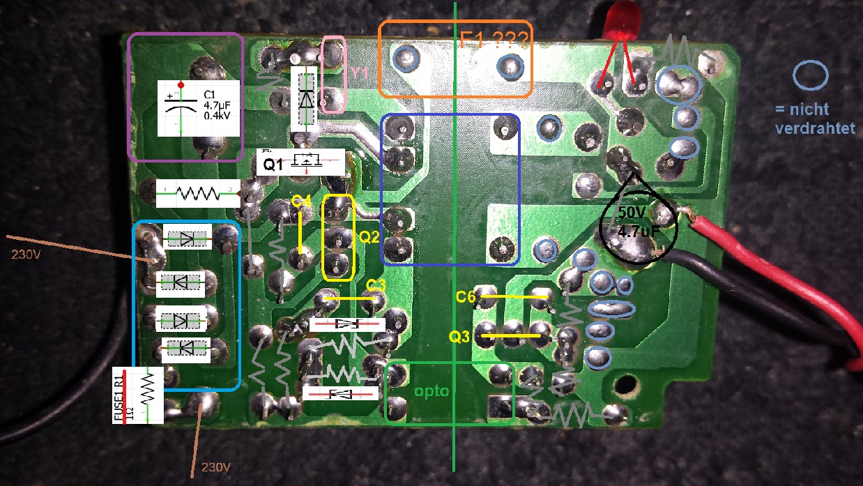

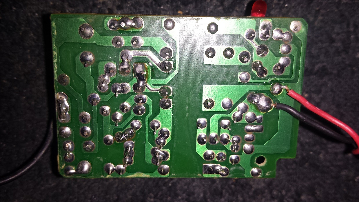

Den Rohaufbau habe ich jetzt verstanden: SNT als Sperrwandler
Angehängt die Platine, beschriftet.
Die Verarbeitungsqualität sieht eher mieserabler aus. Die Leiterabstände
auf Primär uns Sekundärseite sind tw <1mm
Die Trennung Primär Sekundär halte ich für ausreichend.

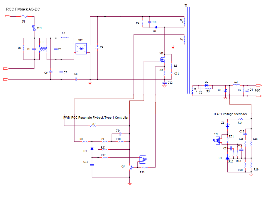

> Das Teil sieht ungefähr so aus, nur ohne Eingangsfilter, Ausgangsfilter,
> Sicherung
> (https://www.mikrocontroller.net/attachment/199679/000012.png)

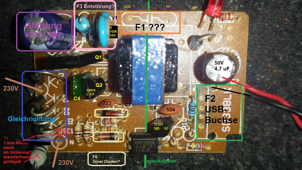

Folgende Fragen bleiben bei mir nun offen und vll könnt Ihr mir da
nochmal einen Tipp geben:
Orange, F1: Welches sinnvolle? Bauteil kommt zwischen den Primär und
Sekundärkreis?
Peter M. schrieb:
> Für das Archiv:
> Hier noch ein anderer Kandidat. Mit Rohs, CE FCC Aufdruck. 5V/3A soll es
> angeblich schaffen. Habe mich nicht getraut es auszuprobieren.
Wenn ich mir sein Bild anssehe
(https://www.mikrocontroller.net/attachment/321800/IMG_20170226_113825822.jpg)
ist dort der Kondi als Brücke zw. Primär und Sek. drinnen ?!
Grün, F2: Platine hat Platz für USB Buche? [da kleb ich aktuell immer
den Micro DC/DC Konverter mit Heißkleber auf)
Rosa, F3: Ist der Y1 (EDIT das Y1 ist ein C5... Y1 ist der freie Platz
aus der Frage1) Kondensator für Entstörung oder - was ich eher denke -
er gehört zu Aufladung der Spule
Rot, F4: Der 1 Ohm Wiederstand soll sich bei hohen-Strömen opfern,
korrekt?
Aus (Grau/Blau, DM 4mm, Länge 11,5mm) folgere ich der kann 1 Watt ab.
d.h. bei 240V sind das 4,16 mA. Bei 75% Wirkungsgrad und 5 Volt auf
Sek.-Seite entsprechend 150mA - das deckt sich (bis auf die 3V Angabe)
mit dem Aufkleber.
Zusatzfrage: Da ist nirgends ein Varistor auf dem SNT - korrekt?
und zu guter letzt:
Das NT pulst bei 330khz und gibt das ja ungefiltert ab (ins Netz und in
den Verbraucher)
Netzseitig könnte ich aus ausgedienten PC-NTs Störfilter vorbauen [wie
auch immer dann der Stecker aussehen wird...] , aber
Sekundärabgabeseitig, da ist mir das völlig unklar, meine heutigen
Experimente mit 2 Ferrit-Drosseln (einmal Kabel gesamt und einmal mit je
1 Ader) brachten keine Besserung.
