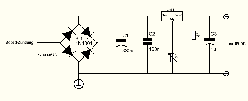

Gut Tag, ich möchte gerne von einem Moped desen Lichtspule/Ladespule ca. 40V Ac ausgibt. Mit meiner Schaltung oben im Bild auf 6V DC und max 1A kommen. da sollen led Birnen dran mehr nicht. ist das so ein richtiger Ansatz bzw. wie könnte ich am besten vor dem Gleichrichter die Spannung noch reduzieren. Weiß nicht ob ein Trafo hier eine gute lösung ist. bin auch gerne für bessere Schaltungsvorschläge offen. Mfg Huber M.

Michael H. schrieb: > ist das so ein richtiger Ansatz Nö, erstens hast du den Gleichrichter falsch gezeichnet und zweitens verträgt der Regler die Eingangsspannung nicht. Nimm einen stepdown vom Chinesen, natürlich hinter der Gleichrichtung und gut ist.
Michael H. schrieb: > ich möchte gerne von einem Moped desen Lichtspule/Ladespule ca. 40V Ac > ausgibt. Mit meiner Schaltung oben im Bild auf 6V DC und max 1A kommen. Hat das Moped keine Blinker? Ansonsten würde ich deren Versorgung verwenden.

Den Gleichrichter einmal um 90° gegen den Uhrzeigersinn drehen. Wenn die LED's nur leuchten sollen, kannst Du sie auch alle in Reihe schalten, dann brauchst Du nur den Gleichrichter und einen Widerstand und fertig (Spannungsabfälle der einzelnen LED's addieren).

Die Spule wird schon mit Masse verbunden sein, das darf dann nach dem Gleichrichter nicht nochmals passieren.

Ach Du grüne Neune schrieb: > Wenn die LED's nur leuchten sollen, kannst Du sie auch alle in Reihe > schalten, dann brauchst Du nur den Gleichrichter und einen Widerstand > und fertig (Spannungsabfälle der einzelnen LED's addieren). Die 40V sind allerdings nur Leerlaufspannung.

Michael H. schrieb: > möchte gerne von einem Moped desen Lichtspule/Ladespule ca. 40V Ac > ausgibt. Keine Lichtspule/Ladespule gibt 40V aus, da würden nämlich die Lampen/Akkus kaputtgehen. Wer misst misst Mist, du misst offenbar nur die Leerlaufspannung. Die ist eigentlich drehzahlabhängig. Da man aber auch schon bei geringer Drehzahl gerne Licht hätte, erzeugt sie auch schon bei niedriger Drehzahl gerne 6V, bei höherer dann eben entsprechend mehr. Damit dann die Glühbirnen nicht kaputt gehen, wird die Spule aber sehr schwach ausgelegt, sie wirkt strombegrenzend. Das Prinzip sollte man als Schüler schon beim Dynamo vom Fahrrad kennengelernt haben. Da durch steigende Drehzahl auch die Frequenz steigt, erreicht man durch hohe Induktivität noch eine Stabilisierung. Dein Ansatz, nur die Spannung linear runterzuregeln, die restliche gelieferte Leistung zu verblasen, ist grob unsinnig. Meistens funktioniert der Direktanschluss einer passenden Glühbirne ganz gut, wie beim Fahrrad. Eine LED braucht nicht so viel Strom. Da der Generator aber immer den Strom liefern will, übernimmt meist eine parallel geschaltete Z-Diode den Strom - in deinem Fall nach oder als antiparallele Z-Diode vor dem Gleichrichter oder gleich ein Gleichrichter aus Z-Dioden. Damit steht schon ab sehr niedriger Drehzahl der Strom für die LED zur Verfügung, aber die Spannung steigt nicht weiter. Die Belastung ist wie bei einer Glühbirne. Interessanter wird es, wenn man noch einen Akku laden will. Ebenfalls interessant wird es, mit einem selbstgebauten Blinker ohne e-Nummer zur Einzelabnahme beim TÜV vorzufahren, wenn man nicht mal die grundlegenden Anforderungen an Beleuchtungsanlagen im öffentlichen Strassenverkehr nachgeschlagen hat.

1) Der Gleichrichter ist verdreht 2) Der Minus-Pol darf wahrscheinlich nicht mit Masse verbunden werden Ich möchte ergänzen: 3) 40V ergeben nach der Gleichrichtung fast 60V. Das verträgt der LM317 nicht. 4) Unter Last fällt die Ausgangsspannung der Lichtmaschine eventuell zu weit ab, so dass der LM317 nicht mehr 6V heraus holen kann. > Nimm einen stepdown vom Chinesen Die meisten vertragen aber ebenfalls keine 60 Volt, als beim Kauf drauf achten. Für den eventuell auftretenden Fall 4) wäre das leider keine Lösung. Michael: Wofür brauchst du die 6V 1A? Vielleicht kann man Dir eine elegantere Lösung Vorschlagen, die besser zum Anwendungsfall passt.
#5341358
Stefan U. schrieb: > Ich möchte ergänzen: > > 3) 40V ergeben nach der Gleichrichtung fast 60V. Das verträgt der LM317 > nicht. > 4) Unter Last fällt die Ausgangsspannung der Lichtmaschine eventuell zu > weit ab, so dass der LM317 nicht mehr 6V heraus holen kann. > Ja! Genau so sieht es aus!! Ich hatte an meinem Vespa-Roller mal die Spannungen der Wicklung gemessen. Ganz ohne Regler und ohne Licht waren es 150V in der Spitze (U Dach) bei Vollgas! Bei einer schwachen 6V-Moped-Lichtmaschine kommt das mit den 60V gut hin. Sobald Licht zugeschaltet wird, sinkt die Spannung dann bis auf die Nennspannung ab...normalerweise. Ich hatte mal einen Blinkgeber (eine Sonderausführung für derartige Schwunglichtgeneratoren) zerlegt und die Schaltung rekonstruiert. Die Gewinnung einer zuverlässigen, konstanten Gleichspannung bei dieser starken Spannungsvariation ist dort mit nur einigen Bauteilen realisiert worden. Es geht schon, aber man muß sich mit Elektrik schon gut auskennen. Es ist nicht ganz so einfach.

Enttäuscht schrieb: > nun helft doch endlich mal den TO Ich würde eine Einweggleichrichtung vorsehen, dann macht die Masseverbindung keine Probleme mehr. Eine 24V Z-Diode schützt den LM317 vor zu hohen Eingangsleerlaufspannungen. Der 100R Widerstand begrenzt den Strom, er sollte aber nicht zu groß gewählt werden, damit die LED's noch leuchten können. Die Größe hängt aber von der LED-Schaltung ab.

dileuchte schrieb: > Der 317 und die Z-Diode sind Unfug, weil sie letztendlich die Funktion verhindern, ich stimme Dir zu! Wenn schon, die Lichtmaschine ist hochohmig genug, würde ich versuchen, mit einem Transistor und einer Z-Diode die Spannung zu klemmen (Shuntregler). Vorteil, dass der Regler bei genügend Last kein Leistung mehr braucht.
#5341992
> Wenn schon, die Lichtmaschine ist hochohmig genug, würde ich versuchen, > mit einem Transistor und einer Z-Diode die Spannung zu klemmen > (Shuntregler). Das wird bei jedem Fahrrad so gemacht und bei meinem alten Motorrad basierte der Laderegler auch auf diesem Prinzip. Die Abwärme des Regler war erstaunlich wenig.
