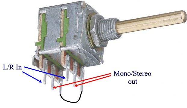

Eine schlichte Lösung sollte mit einem Stereopoti möglich sein:
Anfang der Bahn jeweils an L bzw R der Quelle, Schleifer jeweils an L /
R des Verstärkereingangs. Enden der Bahnen verbinden. Linker Anschlag
ist Stereo, rechter Mono.

Das geht eher schlecht. 1. Unterschlägt der Achim, dass dafür der
"Kanal" eine Ausgangsimpedanz braucht (ergo Widerstände hinter den
Ausgängen der Kanäle vor den Potis) und 2. wird es in Stellung Stereo
niemals eine vollständige Kanaltrennung geben.
Nebenbei: Eine vollständige Trennung würde man hier erreichen, wenn
vorab ein entsprechender Teil von jedem Kanal in den anderen in
Gegenphase eingekoppelt würde, und dann wären wir fast vollständig bei
der bereits erwähnten Stereo-Basisbreiteneinestellung (nicht
Bandbreiten) angelangt.
So würde es gehen, insbesondere dann, wenn die Ausgangsimpedanzen der
Quellen sehr klein im Verhältnis zu den Widerständen der Potis sind.

Frank S. schrieb:
> Hallo Zusammen!
> Danke für die Rückmeldungen!
> Habe ich das richtig verstanden, siehe Bild im Anhang?
Ja, richtig. "In" muss aus einer niederohmigen Quelle kommen, sonst wird
die Kanaltrennung in Stereostellung schlechter. "Out" muss durch einen
hochohmigen Eingang belastet werden, sonst gibt es
Lautstärkeunterschiede je nach Stellung.
