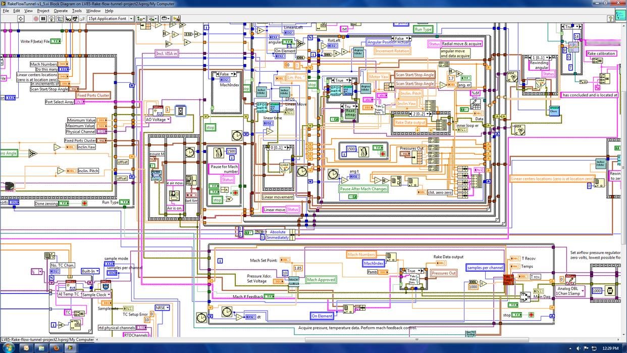

LabView bringt wohl sehr viel vorgefertigte Bausteine und GUI Elemente
mit. Die NI und sonstige Hardware sollte über DLL in diversen Tools
einbindbar sein.
Bei Labview stört mich die "grafische Programmierung".
Textuelles programmieren könte hier mehr flexibilität bieten.
Ich sag so: die grafisch-visuelle Programmierung verhindert
Versionierung, genauer: das ausfindig machen von Unterschiede.
(bei Systeme von praxisrelevanter Größe, nicht Trivialübungen)
Die grafisch-visuelle Programmierung eignet sich bloss in einer ersten,
explorativen Phase.
Für Phasen der Produktion mit auch nur minimalen QS-Anforderungen ist
grafisch-visuelle Programmierung ein Garant für Probleme.
BTDT, leider mehrfach.

Genau das Beispiel von Tom lässt mich vor LabView zurückschrecken.
LabView mag viele GUI Komponenten und Treiber für NI Hardware
bereitstellen.
Das verarbeiten der Daten von Signal Input zu Signal Output mit diversen
grafischen Komponenten  aus der LabView Lib ist mir fremd.
Um diese Lib Komponenten zweckmässig und fehlerfrei einsetzen und
miteinander sinnvoll verbinden zu können, sollte man ihre Funktion unter
der grafischen Haube im black box Sinne verstanden haben.
