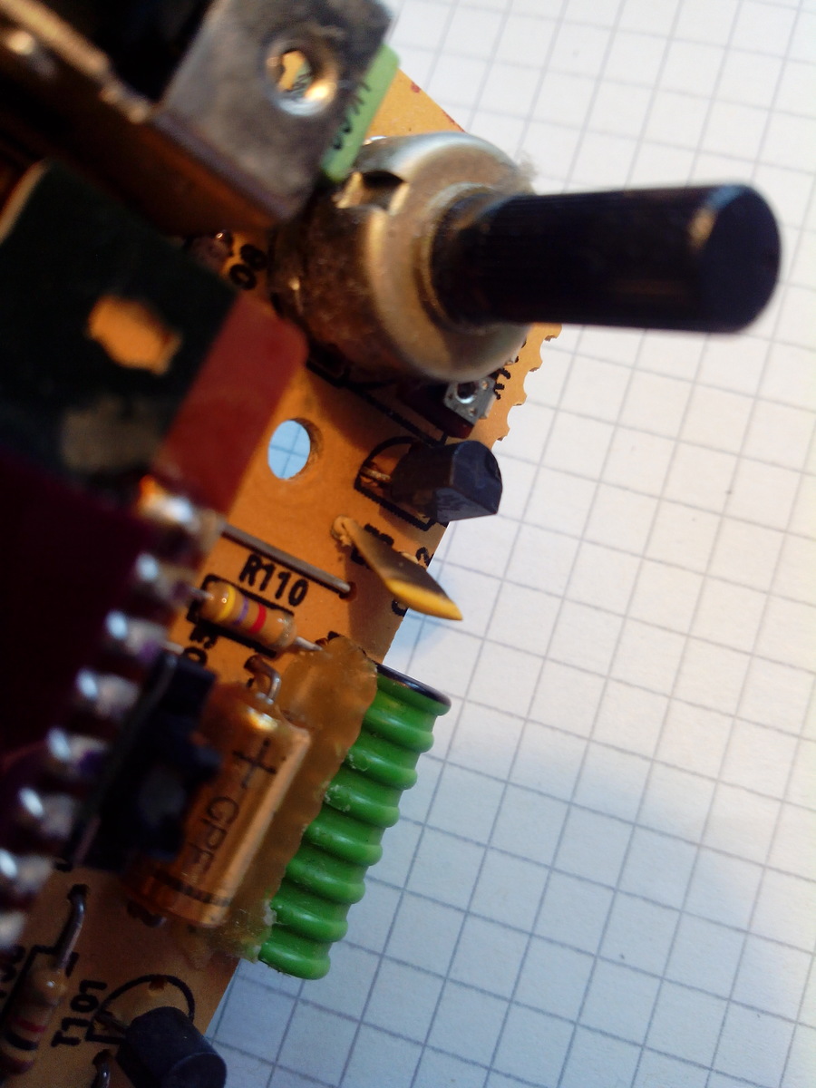

Hallo Elektronikfreunde,
nachdem meine erste Reparatur erfolgreich war, wurde ich mit einem neuen
Auftrag von einem Freund betraut. Es handelt sich dabei um die
Sono-clock450 von Grundig. Leider funktioniert das LCD-Display nicht
mehr :(. Ich habe es beim Durchmessen des Flachbandkabels irgendwie
geschafft UP2 und UP3 kurz zu schließen, woraufhin das Display voll
funktionsfähig war, jedoch nach ca.20min die Funktion erneut versagte.
Es liegt deshalb die Vermutung nahe, dass es sich bei dem Defekten Teil
der Platine um die Helligkeitseinstellung handelt (bzw.
Hintergrundbeleutung, da das LCD-Display selbst nach dem kleinen
Kurzschluss fehlerfrei angesteuert wird). Leider hat das Kurzschließen
nicht immer geholfen, jetzt funktioniert das Display auch nach dem
Kurzschluss nicht mehr. Dann habe ich ein wenig gesucht und einen
angekokelten Kondensator (C102) gefunden. Dieser hat aber noch die
angegebene Kapazität?! Er befindet sich direkt neben einem Transistor
(T107). Nun ist meine Frage: Was ist bei dem Fehlerbild wahrscheinlich
kaputt, oder ist es auch ein ganz anderes Bauteil (der Bereich für die
Helligkeitseinstellung wird vom Trafo direkt mit 10V Wechselspannung
versorgt). Über Antworten würde ich mich sehr freuen.
> (T107)
Dann wird wohl der Transistor kaputt sein.

Dann wird wohl der Kurzschluss, den ich am Kondensator messe von der
Defekten Basis/Emitterdiode kommen. Kann dann bei so einem Defekt
wirklich diese schwarze Beschichtung auf den Kondensator übergehen oder
ist der auch gleich hops gegangen?
Achso, vielen Dank!! :)
Dann werde ich also den Transistor austauschen müssen, die Platine
drunter ist auch schon ziemlich dunkel. Wäre meine einzige Erklärung
warum das LED-Disp. nicht mehr vernünftig funktioniert.

ich habe nochmal nachgehakt, weil ich nicht wieder Teile bestellen
wollte, die ich dann nicht austauschen muss. Werde das Teil dann mal
bestellen (BC327-25)
