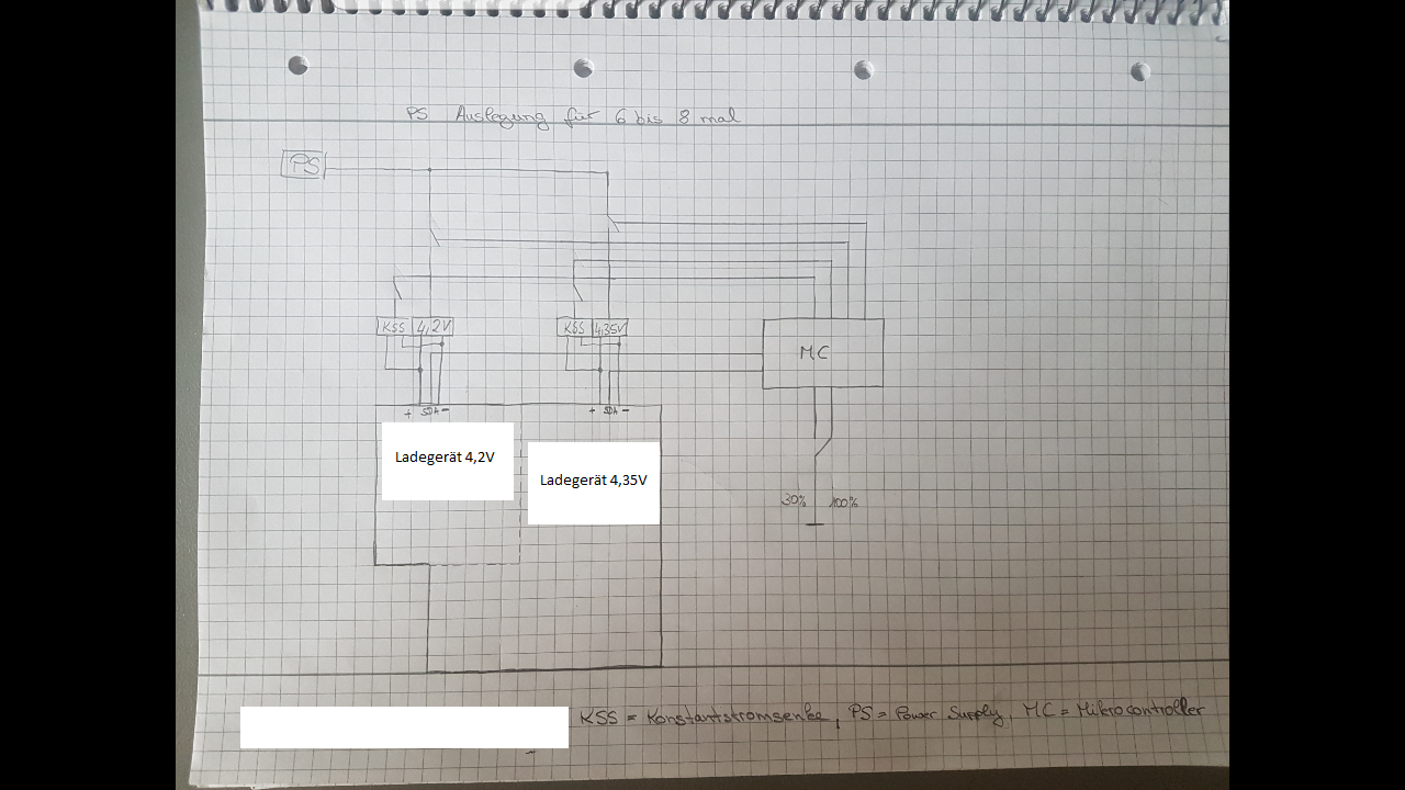

Guten Tag, ich bräuchte Hilfe bei der Erstellung eines Schaltplan und
der Ansteuerung für ein Mehrfach Ladegerät.
Die Funktionen sollen folgendermaßen gegeben sein:
-Vollladen der Baterie
-Entladen der Batterie
-Laden der Batterie bis zu einem Ladezustand von 30%
Vorhanden:
Schaltpläne der normalen  Ladegeräte,
1x 4,35V Ladespannung, 1x 4,2V Ladespannung.
Aufgabe:
Ein Erweiterter Schaltplan in dem die vorhandenen Ladegeräte eingebunden
sind und zusätzlich die oben aufgeführten Aufgaben erfüllt. Die
Programmierung soll über einen Mikrocontroller (Arduino) erfolgen.
Der maximale Entladestrom liegt bei 3000mA bei dem 4,35V Ladegerät und
2000mA bei dem 4,2V Ladegerät.
Entladen sollen die Batterien über eine Konstantstromsenke.
Gast #5337319
Du hast doch schoneinen Schaltplan gemalt.
Ach, du meinst das ist gar kein Schaltplan weil es so nicht
funktionieren kann und etwas Wichtiges, wie der zu ladende Akku, fehlt ?
Tja.
Ein Arduino liefert Steuerspannungen von 0V und 5V, er hat keine
Schalter.
Ein steuerbare Konstantstromsenke die einen Akku von 4.35 bis 2.5V
entlädt sähe so aus:
[/pre]
Analogeingang ------+-- Akku
Arduino ---1k---+--|I IRLZ34
                |   |S
          BC547 >|--+
               E|   |
                |  0.22Ohm (3A)
Masse ----------+---+---- 0V
[/pre]
Über den Analogeingang kann der Arduino überwachen, wie hoch die
Restspannung noch ist und sich entscheiden, wann er die Entladung
beenden will, bzw. wann er das Aufladen stoppen will weil seiner Meinung
nach 30% erreicht sind.
Bleiben noch die Ladeschaltungen, die ein und aus zu schalten wären. Da
du NATÜRLICH nichts zu denen gesagt hast kannst du dir selbst welche
aussuchen die steuerbar sind.
Gast #5337374
Solltest ein Lademodul verwenden, das den Zustand "voll" ausgibt.
Solltest ein Entlademodul verwenden, das auf erreichen der unteren
Zellspannung abschaltet und den Zustand ausgibt. Für 30% Ladung wird
entweder eine Zeitvorgabe oder bestimmter Zellspannungswert verwendet.

Gast #5339154
30% von was? Aktueller Kapazität / Nennkapazität?
Für 30% sind 4,2 V und 4,35 V keine Parameter!
Im besten Falle könnten das Ladeschlussspannungen sein.
Parameter sind: Wieviel Ah-IN ergeben 100% Ah-OUT?
Daraus ergeben sich (grob, aber noch die beste Näherung)
die benötigten Ah-IN für 30%.
Step 1: Entlade auf Entladeschlussspannung: Kapazität = NULL.
Step 2: Lade auf 100% (Ladeschlussspannung, oder ???),
        Registriere dabei den Strom über die Zeit (Ah)
Step 3: Entlade auf Entladeschlussspannung - Kapazität = NULL.
Step 4: Lade den Akku mit 30% der Ah von Step 2.
