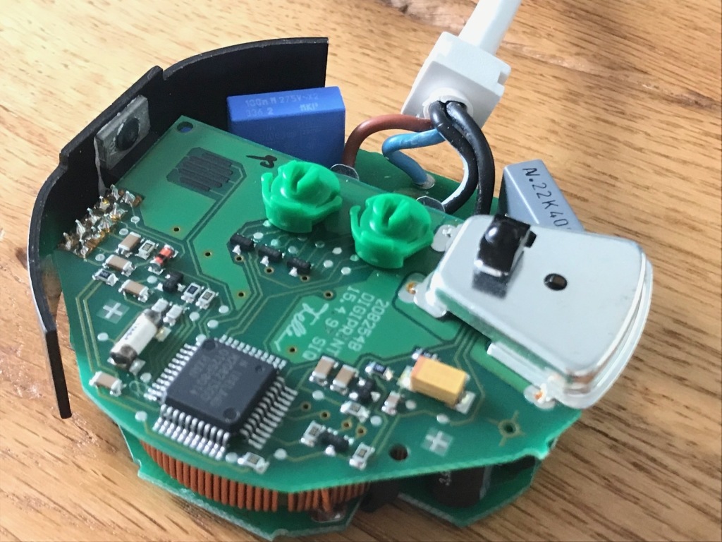

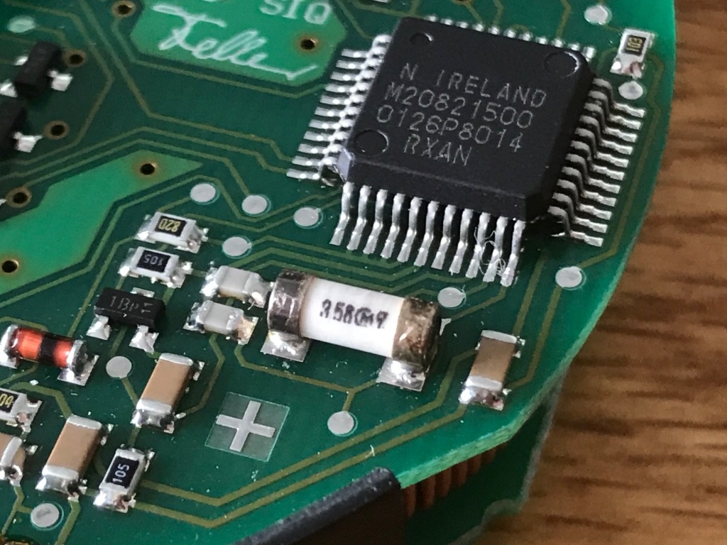

Hallo zusammen Ich habe hier einen defekten Funk Dimmer. Ich vermute eine defekte Sicherung für die Steuerung. Das weisse Bauteil mit der Bezeichnung 358(M)9, ist das eine Sicherung? Jedenfalls fliesst kein Strom durch. Ich finde keine Sicherungen in Google mit der Bezeichnung 358(M)9? Danke für die Hilfe. Chris
Ich vermute auch.... 3,58A ist durchaus üblich, (M) Mittelträge. Ob nu rund o. eckig, wichtig ist die Spannungsfestigkeit.

Chris M. schrieb: > Das weisse Bauteil mit der Bezeichnung > 358(M)9, ist das eine Sicherung? Nein, das ist ein 3,58 MHz Keramikresonator.
hinz schrieb: > Nein, das ist ein 3,58 MHz Keramikresonator. JA! JA! JA! Wer löscht meinen Blödsinn da oben? (bitte, ich könnt heulen) Ich Idi hab nur das Bauteil gesehen, das drumrum völlig missachtet. Sorry
Das Teil hat sicher ein Kondenstornetzteil, oft ist da auch ein kleiner Spannungsregler nachgeschaltet (LM78x05 o. ähnliche). Die gehen gerne mal teilweise hobs, fällt also beim einfachen messen nicht unbedingt auf. Wenn möglich einfach mal tauschen.

Chris M. schrieb: > Ich habe hier einen defekten Funk Dimmer. Ich vermute eine defekte > Sicherung für die Steuerung. Funk Dimmer enthalten oft eine Feinsicherung um den TRIAC bei durchbrennender Glühlampe zu schützen. Aber DAS Teil ist keine Sicherung, sondern ein Keramikresonator. Guck lieber auf der 230V~ Seite, von der es NATÜRLICH kein Bild gibt.
Es ist ein Spannungsregler Q6008L5 drin. Ich kann mit der Funk Fernbedienung hoch und runterdimmer, aber wenn ich die Taste loslasse, dimmt der Dimmer wieder ganz runter selbständig. Es scheint bei der Dimmer Steuerung ein Problem zu sein. In diesem Fall müsste der Spannungsregler noch gut sein? Soll ich einfach mal diese weisse Sicherung (3.58A) wechseln?

Chris M. schrieb: > Soll ich einfach mal diese weisse Sicherung (3.58A) wechseln? Nochmal: Das ist keine Sicherung.

Chris M. schrieb: > Es ist ein Spannungsregler Q6008L5 drin. Das ist dann wohl eher doch der TRIAC.

Beim TRIAC ist eine schwarze, halbrunde, relative grosse Kunststoff Abdeckung angeklebt. Ist das für die Kühlung oder nur zur Isolation oder Schutz des Äusseren Gehäuses vor Wärme? Müsste man das wieder anbringen auf die selbe weise, was für ein weisser Kleber wurde hier verwendet?
Es sieht aus wie Plastik, ist aber nach abkratzen drunter silber, daher eher Alu, jedenfalls nicht magnetisch.
Chris M. schrieb: > Beim TRIAC ist eine schwarze, halbrunde, relative grosse Kunststoff > Abdeckung angeklebt Das ist vermutlich eher Aluminium als Kunststoff. Wenn der Dimmer aber noch dimmt (und das tut er ja, bloss eben von alleine), dann ist der Triac in Ordnung. Viel verdächtiger ist der graue dicke Kondensator auf der Leistungsplatine, auf dem 'N.22K400' steht, vermutlich kommt da irgendwo auch noch ein X2 vor. Wenn dieser Kondensator Kapazität verliert, bekommt die Elektronik zu wenig Spannung und es können lustige Dinge passieren, wie z.B. Dimmen auf eigene Faust.
Es hat einen X2 den blauen mit '100n M275V-X2', daneben den grauen 'N.22K400' und drunter noch einen grauen mit 'N.033J400' Soll ich die auslöten zum Testen?
Chris M. schrieb: > Es ist ein Spannungsregler Q6008L5 drin. Das ist der Triac. http://www.littelfuse.com/~/media/electronics/datasheets/switching_thyristors/littelfuse_thyristor_lxx08xx_qxx08xx_qxx08xhx_datasheet.pdf.pdf Chris M. schrieb: > Soll ich die auslöten zum Testen? Klar, sind immer verdächtige Kandidaten.

Ich möchte mich noch herzlich bedanken bei allen und Matthias :-) >Viel verdächtiger ist der graue dicke Kondensator auf der >Leistungsplatine, auf dem 'N.22K400' steht, vermutlich kommt da irgendwo >auch noch ein X2 vor. Es war wirklich der Kondensator N.22K400. Das war das erste das ich gewechselt habe und siehe da, der Dimmer funktioniert wieder wie vorher :-) Repariert anstatt neu kaufen hat sich wirklich gelohnt, es war günstiger und umweltverträglicher, wobei das Hauptgrund war, dass es diesen Dimmer nicht mehr zu kaufen gibt und ich den umbedingt behalten wollte. In Zukunft versuche ich alles zu reparieren, wenn möglich. (Ich bin kein Elektroniker, aber das soll mich nicht davon abhalten) Der Dimmer ging kaputt, nachdem eine Sicherung rausgeflogen ist (hatte zuviele Geräte am laufen) und ich diese wieder reingelegt habe. Kann es sein, dass wenn dann alle Geräte im Haus wieder aufstarten, die Last zu gross ist und ein solcher Kondensator dadurch kaputt geht? Chris

Chris M. schrieb: > ein solcher Kondensator dadurch kaputt geht? Nein.
