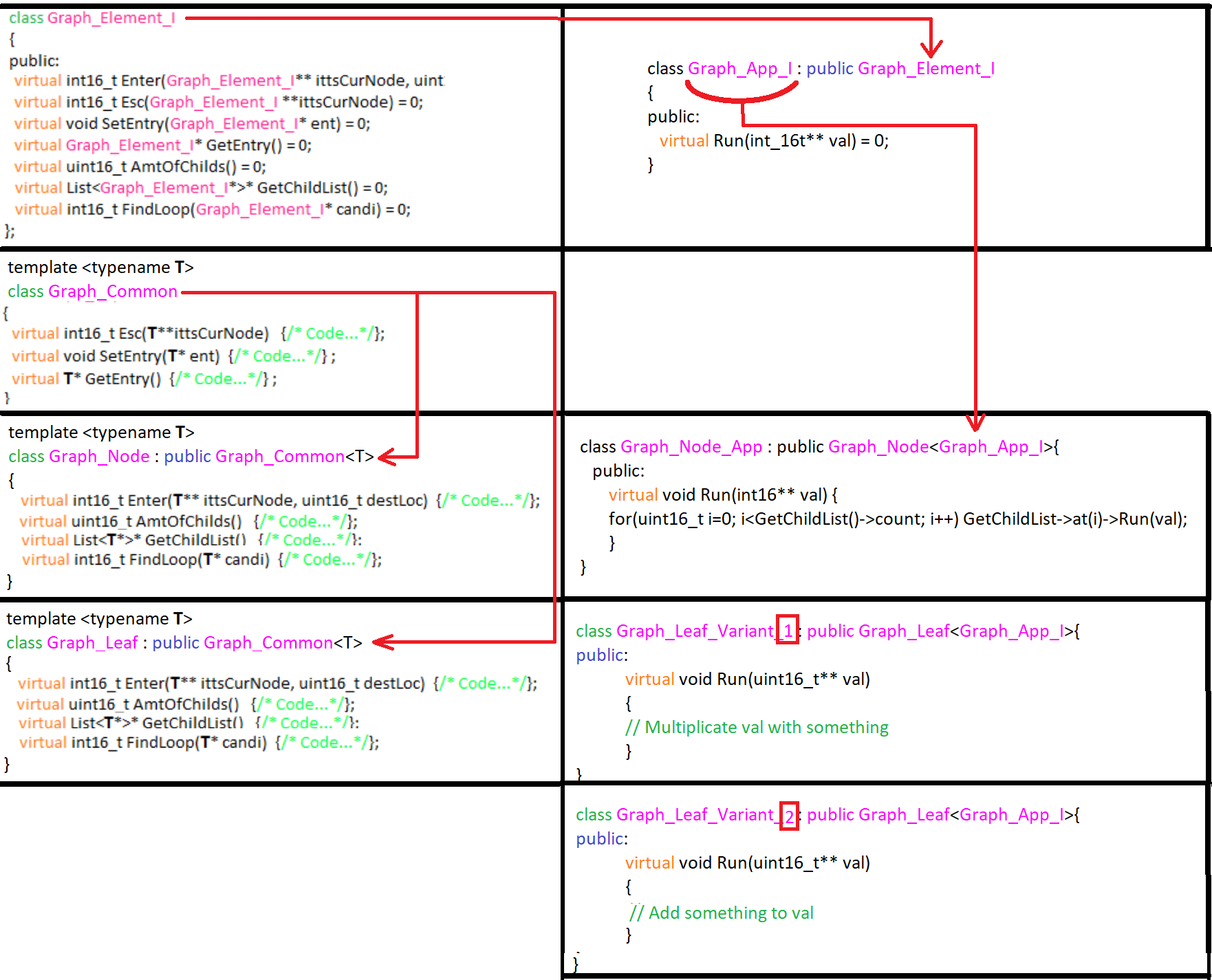

Gast #5338754
>Welches Problem will ich lösen?
Oft sagen Bilder mehr als tausend Worte, daher hab ich eine Art Skizze
angehängt, was ich mir vorstelle, auch wenn ich es jetzt nicht im ISO
UML gemacht habe...
>>Der springende Punkt ist Punkt 5.
In meiner Anwendung gibt es eine Methode Run(), welche rekursiv auf den
Nodes arbeitet. Wenn ich nur das einfache Graph_Interface von Punkt 1
nei der Implementierung bei Punkt 3 verwende, erreiche ich über
GetChildList->at(index)
die Run() Methode nicht. Jedenfalls nicht ohne Cast, was ich wie gesagt
nicht elegant finde und auch die Sicherheit anzweifle (mit Recht?).
Daher die Idee, im Bibliothekbereich ein Interface bereit zu stellen
(Punkt 1), welches im Anwendungsbereich vererbt wird (Punkt 2) und bei
Punkt 3 mit einer template-basierten Implementierung (Punkt 4)
zusammengeführt wird.

(Firma: Torrox.de) #5339876
> UML gemacht habe...
Ja, aber in dem Fall ist auf dem Bild ja auch nur Code.
> Nodes arbeitet.
Du möchtest einen generischen Graphen, den Du traversieren kannst? Wenn
ja, warum schreibst Du das nicht. Wenn dem so ist, da gäbe es was von
Boost (http://www.boost.org/doc/libs/1_66_0/libs/graph/doc/index.html).
Das scheint ein Teil-Problem, Deiner Lösung zu Deinem Problem zu sein.
Schwer etwas dazu zu sagen, wenn Du uns verschweigst, welches Problem Du
lösen möchtest.

Dann ist die Implementierung von Run() im Applikationsteil falsch
platziert; das gehört in den Bibliotheks-Teil.
Ich würde in Graph_impl<T> die nicht-virtuelle Funktion Run()
implementieren mit folgender Schnittstelle:
   template<typename OP>
   void Run(OP&& op);
die dann im Applikationsteil so verwendet wird:
   int calcValue = 0;
   that_graph.Run([&](Graph_App_I& element) {
          calcValue += element.wasauchimmer;
          element.Show();
Ich nehme dabei an, dass Graph_App_I die anwendungsspezifischen Daten
eines Knotens enthält.
Die Klasse Graph_Node in deiner Abbildung müsste m.E. im
Bibliotheks-Teil liegen.
Im übrigen denke ich, dass es möglich ist, vollkommen ohne virtuelle
Funktionen auszukommen.

Wie Robitzki richtig ahnt, gibt es ein übergeordnetes Ziel. Das habe ich
zu Anfang nicht komplett ausgebreitet, weil ich nur eine Frage zu einem
Teilaspekt hatte.
Insgesamt soll es ein generischer Graph sein (danke für die Vokabeln),
dessen Funktionalität von außen erweitert werden kann.
Dazu kommen zwei wichtige Details:
1)
 die Member der Liste, welche über GetChildList() erreicht werden,
können sowohl Nodes, wie auch Leafs sein.
2)
In der Anwendung kann es verschiedene Implementierungen von Nodes und
Leafs geben.
Aus den beiden Punkten ergibt sich meiner Meinung nach, dass es schon
nötig istInterfaces einzusetzten und zum anderen Sinn macht, auf Grund
verschiedener (in diesem Fall) Run() Implementierungen diese in
abgeleiteten Klassen im Anwendungsbereich zu machen.

Zoukrates schrieb:
> 1)
Warum willst Du das machen? Du hast einen Graphen. Wenn Du die Anwendung
hast, mit alles Knoten im Graphen etwas zu machen, dann sag dem Graphen
doch, was Du mit den Knoten machen möchtest:
  const graph all = ...;
  all.for_each( []( const node& n ) { n....; } );
list< T* > ist (fast) immer falsch. Die Performance von so etwas ist
unterirdisch.
> 2)
> Leafs geben.
Du möchtest einen Baum? Welche Eigenschaften haben den die Nodes, ausser
dass sie leafes enhalten?
Wenn den Eigenschaften deiner Datenstruktur zur Compile-Zeit bekannt
sind, solltest Du ohne Polymorphie auskommen.

Erstmal danke, für die kritischen Fragen Robitzki - ich denke in diesem
Fall lerne ich am meisten, Dinge zu hinterfragen.
Ich gebe zu, ich hatte schon mal den Eindruck, dass ich Interfaces zu
inflationär einsetzte.
Das kann ich leider nicht lesen - da fehlt mir wohl das Plugin zum
passenden C++ Standard.
Dazu vll. als Hintergrund: Ich baue an einem Entwurf, der auch auf
embedded läuft und für mein Zielsystem unterstützt der Compiler bis C++
2003.
>unterirdisch.
Welche stelle in der Skizze meinst du? Vll. hab ich was übersehen.
GetChilList() liefert List<T*>* , also einen Zeiger auf eine Zeigerliste
- einen Zeiger zurückgeben müsste doch mit das schnellste sein, dass man
machen kann?
Die Nodes und Leafs können sich graphisch darstellen. Das habe ich über
ein Visitor Pattern gelöst. Es wird von verschiedenen Arten von
Nodes/Leafs auch verschiedene GUIs geben.
Auch den Aspekt hatte ich eingangs weggelassen, weil es mir hier um
einen Teilaspekt ging und ich nicht nach einer Gesamtlösung fragen
wollte.
Erstens wäre es für mich langweilig^^ und zum anderen röche das arg nach
"Ich hab da ne Idee - macht mal für mich"
Bei den angedeuteten Leaf Varianten 1 und 2 z.B. kann über die GUI der
Wert zum addieren/multiplizieren verändert werden.
Das ist ein Lambda (eine lokale Funktion), die gibt es jetzt schon seit
2011. Gerade mit C++11 kamen sehr viele Neuerungen, die für Embedded
sehr wertvoll sind. Vielleicht solltest Du Deinen Compiler mal
aktualisieren.
> 2003.
C++03 sind ja nur ein paar kleine Fixes, der da hinter stehende Standard
ist von 1998. Das sind 20 Jahre! :-)
> machen kann?
Ups, habe ich übersehen. So wird es ja noch schlimmer. Dann musst Du ja
noch zusätzlich die std::list dynamisch anlegen. Selbst ältere C++
Compiler können in der Regel RVO (Return Value Optimization) und gerade
bei Zeigern als Elemente, ergibt eine std::list<> überhaupt keinen Sinn.
(Wenn dann warscheinlich std::vector< const T* >).
Aber warum um alles in der Welt willst Du so eine Funktion überhaupt
haben, wenn Du mit einem Visitor über alle Elemente Deines Baums
iterieren kannst?
Also Unterscheiden sich Nodes und Leaves nicht?
> Das habe ich über
Das klingt vernünftig. Nur wie passt das mit dem obigen Ansatz zusammen?
Wenn ich einen generischen Graphen / Baum hätte, den ich mit einem
Visitor besuchen könnte, sähe die Verwendung in etwa so aus (C++98):
struct leave {};
struct node {};
tree< leave, node > all_nodes = ...;
struct : tree< leave, node >::visitor
  virtual visit( const leave& l )
     print( l );
  virtual visit( const node& n )
     print( n );
} printer;
all_nodes.visit( printer );
> wollte.
Das Problem ist, dass wenn ein Anfänger mit seiner Lösung kommt, uns
aber das Problem nicht verrät, dann wird es extrem schwierig zu
verstehen, was Du überhaupt erreichen möchtest. Es kann Dir auch keiner
einen Tipp geben, dass es evtl. eine viel bessere Lösung für Dein
Problem gibt.
"Der Wert zum addieren/multiplizieren" kommt jetzt zum ersten mal in
Deiner Beschreibung vor. Wie sollen wir Dich so verstehen?
Gast #5340776
Da sind einige Punkte, wo ich mir mit mehr Ruhe Gedanken machen muss.
Ich picke jetzt mal nur die Sache mit dem
List<T*>* GetChildList();
heraus.
Wieso muss ich die Liste dann dynamisch anlegen? Bzw. meinst du damit
jedes Mal wenn die Methode aufgerufen wird oder nur eben wenn die Liste
aufgebaut wird? Hinter der versteckt sich jedenfalls kein new List<T*>,
nur die Adressrückgabe einer bestehenden Liste.
Naja, an dieser Stelle kann ich mir trotz µC embedded den Luxus leisten
für die Liste dynamisch zu allozieren. Das System wird nicht 24/7/365
laufen.
Ich kann es mir vom Design her leisten gelegentlich einen Reset aus zu
führen, um den Heap frei zu kriegen.
Ich meine wenn ich mir dann einen Interfacetypen Graph_App_I denke, den
Graph aus diesem Typ aufbaue und eine Zeigervariable habe á la
List<Graph_App_I*>* childListPtr;
childListPtr = GetChildList();
dann muss doch nichts dynamisch angelegt werden?
(Firma: Torrox.de) #5340788
Wenn Du nicht vor hast, das Ergebnis dynamsich zu alloziieren, warum um
alles in der Welt gibst Du dann einen Zeiger zurück? Und nicht einfach
eine Referenz? Und warum std::list? Die "übliche" Wahl in dem Fall,
wäre: std::vector< const Graph_App_I* >& oder ein Paar von Iteratoren.
(Firma: Torrox.de) #5341124
Rolf M. schrieb:
> Ich hätte gedacht, die übliche Wahl wäre, das Objekt gleich iterierbar
> zu machen.
Zoukrates wollte auf dieses Detail eingehen. Meiner Meinung nach sollte
es diese Funktion (GetChildList()) nicht geben.
Wenn ich einen generische Graphen / Baum habe, dann muss ich mir auch
überlegen, wie ich den Nutzer auf die einzelnden Knoten / Blätter
zugreifen lassen möchte. Das kann je nach Anwendungsfall deutlich
unterschiedlich sein (depeth first/breadth first, gefilter/ ungefilter,
usw.).
Egal wie ich mich entscheide, eine Funktion die eine Liste aller Knoten
im Graphen zurück liefert, müsste da redundant sein.
Das letze "übliche Wahl" bezieht sich somit einfach auf die
Implementierung einer Funktion, die eine Liste von Referenzen auf
Objekte zurück gibt.
#5342595
Es wäre schon hilfreich etwas mehr über den ominösen Graphen zu
erfahren:
* Ist er wirklich einen generischen Graphen, oder ist er vielleicht doch
  - gerichtet
  - azyklisch
  - oder sogar ein Baum?
* Gibt es wirklich einen Unterschied zwischen den Blättern (Leaf /
Leaves) und den restlichen Knoten?
Gast #5342766
Ich musste die Begrifflichkeiten erstmal googlen...
Gerichtet - eher nein, Kannten können in beiden Richtungen bewandert
werden
Azyklish - letztendlich ja, Run() rekursiv implementiert ist
ein Baum? - nein
Unterschied Blättern/Knoten - ja, Run() tut nur in den Leafs tatsächlich
etwas, in den Knoten wird eine Berechnung ausgeführt. Außerdem haben die
Leafs keine children, d.h. GetChilList kann statisch NULL zurückgeben,
Enter() ist anders implementiert und FindLoop() auch.
FindLoop() testet vor dem Einfügen eines Kandidaten, ob ein Zyklus
entstehen würde. Da bei mir der Graph zur Laufzeit aufgebaut wird, bin
ich zum Glück nicht in der Situation, einen bestehenden Graphen auf die
Existenz von Zyklen prüfen zu müssen.
#5343396
> werden
Dann passt der Begriff "Child(ren)" nicht, oder du brauchst zu jedem
Knoten und Blatt auch eine Funktion getParent() oder sogar getParents().
Wie kannst du sonst "rückwärts" laufen?
> ein Baum? - nein
Wenn deine Datenstruktur kein Baum ist und die Kanten können in beide
Richtungen bewandert werden, dann ist es aber ein zyklischer Graph.
Ok, das klingt dann doch wieder nach einem Baum oder wenigstens nach
einem DAG (directed acyclic Graph). Wenn deine Struktur ein DAG
entspricht musst du aber aufpassen, dass beim rekursiven durchwandern
nicht bestimmte Teile von deinem Graphen doppelt durchlaufen werden:
 ,->- B ->-.
A           D  <-- D wird u.U. doppelt "ausgeführt"!
 `->- C ->-´
A ruft rekursiv B und C auf. B ruft dann rekursiv D auf, C aber auch, da
C nicht weiss, dass/ob D schon von B aufgerufen wurde.
> Außerdem haben die
Das ist ja das was ein Leaf zu einem Leaf macht :-)
Gast #5343424
mhhh... ok, vielleicht hab ich mir die Bedeutungen falsch
zusammengegoogelt.
Erstmal ganz fundamental:
So wie ich den Unterschied zwischen Baum und Graph verstanden habe,
definiert sich ein Baum (jedenfalls ein binärer) darüber, das ein Knoten
genau zwei Nachfolger hat und genau einen Vorgänger.
In dem was ich habe, kann der selbe Knoten ggf. aus verschiedenen
anderen Knoten erreicht werden; d.h. die Adresse eines Knoten kann in
der Childliste mehrerer anderer Knoten vorkommen. Das ist der
Hintergrund von Set/GetEntry(); bevor ein Knoten betreten wird, wird die
Adresse der Herkunft hinterlegt - ähnlich, wie wenn man in einem
Labyrinth Schnippsel an Kreuzungen ablegt.
Ich versuch´s mal in Ottonormalverbrauchersparache:
>Verbindungen zwischen Elementen können in beiden Richtungen bewandert werden.
(ungerichtet?)
>Es soll wegen der rekursiven Implementierung von Run() keine Möglichkeit/Gefahr
bestehen, dass "Kreise" entstehen (Zyklen?).
#5343892
> zusammengegoogelt.
Nein.
Ein Graph ist eine Struktur, die eine Menge von Objekten (Knoten/Nodes)
> anderen Knoten erreicht werden d.h. die Adresse eines Knoten kann in
Ok, damit ist dein Graph sicherlich kein Baum.
Dann aber nicht vergessen nach dem Run() die Schnipsel wieder
aufzuräumen . Nicht dass die bei einem nächsten Run() alles blockieren
> (ungerichtet?)
Das wäre ungerichtet, ja. Ich sehe in deiner PNG oben aber keine
Funktionen die dir vom Child zum Parent führen. Ohne die kannst du die
Verbindungen also nicht in beiden Richtungen bewandern.
Gast #5344399
>Ich sehe in deiner PNG oben aber keine Funktionen die dir vom Child zum Parent
führen
Da hab ich die Zusammenhänge nicht deutlich genug differenziert - Run()
macht keine Verwendung von den "Schnippseln" mit den Eintrittsadressen -
bei der in den Nodes rekursiven Implementierung ist das ja auch nicht
nötig - da "wandert" ja nichts.
Die Methoden die zum durchwandern benutzt werden sind sinngemäß
Enter(uint16_t childSel)
Esc()
SetEntry(T* entry)
T* GetEntry()
Vor dem Eintritt wird über SetEntry(T* entry) die Herkunft gespeichert
und bei ESC() kann die Herkunftsadresse wieder abgerufen werden.
Bei mir führen Set/GetEntry allerdings keine Stacks, wo
Herkunftsadressen bei mehrfachen Eintritten gespeichert werden - ist für
meine Anwendung aber auch nicht nötig.
Wobei, wenn ein Graph azyklisch ist, ist das wahrscheinlich ohnehin
nicht nötig.(?)

Das verstehe ich jetzt nicht. "Wandern" ist doch nichts anderes als
rekursiv den Graphen durchlaufen? Du schreibst ja weiter oben:
> Nodes arbeitet.
Da man über mehrere Wegen zu einem Knoten (oder Blatt) kommen kann,
musst du irgendwie merken welche Knoten schon bewandert wurden um
mehrfaches Ausführen vom Run() vorzubeugen -- es sei denn, das ist nicht
wichtig oder sogar gewollt. Siehe mein Minimalbeispiel weiter oben:
Eric B. schrieb:
>  ,->- B ->-.
>  `->- C ->-´
Gast #5344679

Warum würde dieses "etwas" das wollen? Und woher sollte der wissen
welche Punkte der Struktur er besuchen will?
Zur Inspiration ein bisschen Python (altmodisches 2.7, sorry) im Anhang.
Output ist:
Running Node A
 Running Node B
  Running Leaf D
 Running Node C
  Running Leaf D
<Graph: C>
done.

Naja, wir sind ja schon ein ganzes Stück vom Thema meines Eingangsposts
weg - da hatte ich nur eine Detailfrage während wir inzwischen schon bei
dem Grund für die ganze Architektur sind.
Mal sehen, ob ich es nachvollziehbar in Worte gefasst bekomme:
Zunächst mal haben die Möglichkeit über die Struktur zu itterieren und
die Run() Methoden nur gemeinsam, dass sie sich die selbe Struktur zu
Nutze machen. Das Itterieren und Run() brauchen einander jedoch nicht,
da sie unterschiedlichen Zwecken dienen.
In den Leafs wird bei Run() eine konkrete Rechnung ausgeführt.
In den Nodes werden Rekursiv die Run() Methoden der Member aus der
Childlist aufgerufen.
Das Itterieren wird für die graphische Darstellung genutzt. Wird ein
Member betreten, wird über das Visitor Pattern die passende
Visualisierung aufgerufen. Bei den Leafs lassen sich die Parameter
verändern, mit denen die Berechnungen der jeweiligen Instanz ausgeführt
werden.
D.h. das Itterieren bildet eine Menuestruktur ab.
Nodes fassen Leafs und andere Nodes zu funktional ähnlichen Gruppen
zusammen.
>Beispiel:
Ich brauche zwei "Ausgänge" die gemeinsam haben, dass sie auf einen Feed
eine Multiplikation von 5 ausführen, dann 2 addieren und noch eine
Tiefpassfunktion anwenden und dann aber jeweils noch eine
Unterschiedliche letzte Skalierung.
Dann erzeuge ich erstmal einen Node "A", der eben Leafs hat die
*5
+2
Tiefpass
machen
Dann erzeuge ich einen Node B_1 der in die Childliste die Referenz von A
bekommt und einen Leaf mit
*0,5
und erzeuge einen Node B_2 der in die Childliste die Referenz von A
*0,75 bekommt.
#5348359
