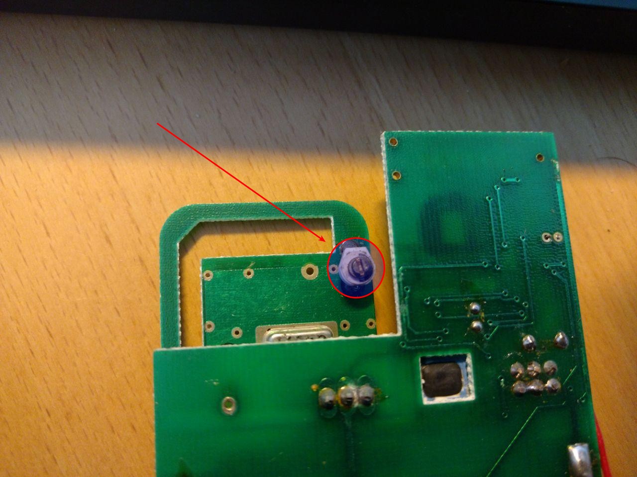

Hallo Alle!
Ich habe hier eine WS2500 von ELV bei der ein Innensensor ausgefallen
ist.
Nach näherer Untersuchung mit dem Oszi habe ich das Sendemodul (ELV
HFS300) und dort genauer den Kondensator als fehlerhaftes Bauteil
ausgemacht.
Nun möchte ich diesen Drehkondensator gern tauschen, weiß aber gar nicht
welche Größe ich da einbauen kann/muss.
Auf welcher Frequenz das HFS300 ganz genau sendet weiß ich nicht. Habe
433,92 MHz im Internet gelesen.
Kann mir jemand von euch kurz erklären durch welchen DrehKo ich den
defekten ersetzen kann?
Vielen Dank und Gruß!

Drekos (Besonders die kleinen) gehen normalerweise nur durch
Feuchtigkeit oder Mechanischer Belastung kaputt.
Selbst den ein oder anderen überschlag stecken die mal weg bevor sie hin
sind.
Was ist denn passiert das der kaputt ging?

Auf deinem Bild sieht es so aus, als ob der Drehkondensator nur in die
Löcher der PÜlatine gesteckt und die Beinchen umgebogen sind. Vielleicht
sind nur die Übergänge oxidiert. Löte das ding doch mal vernüftig an.

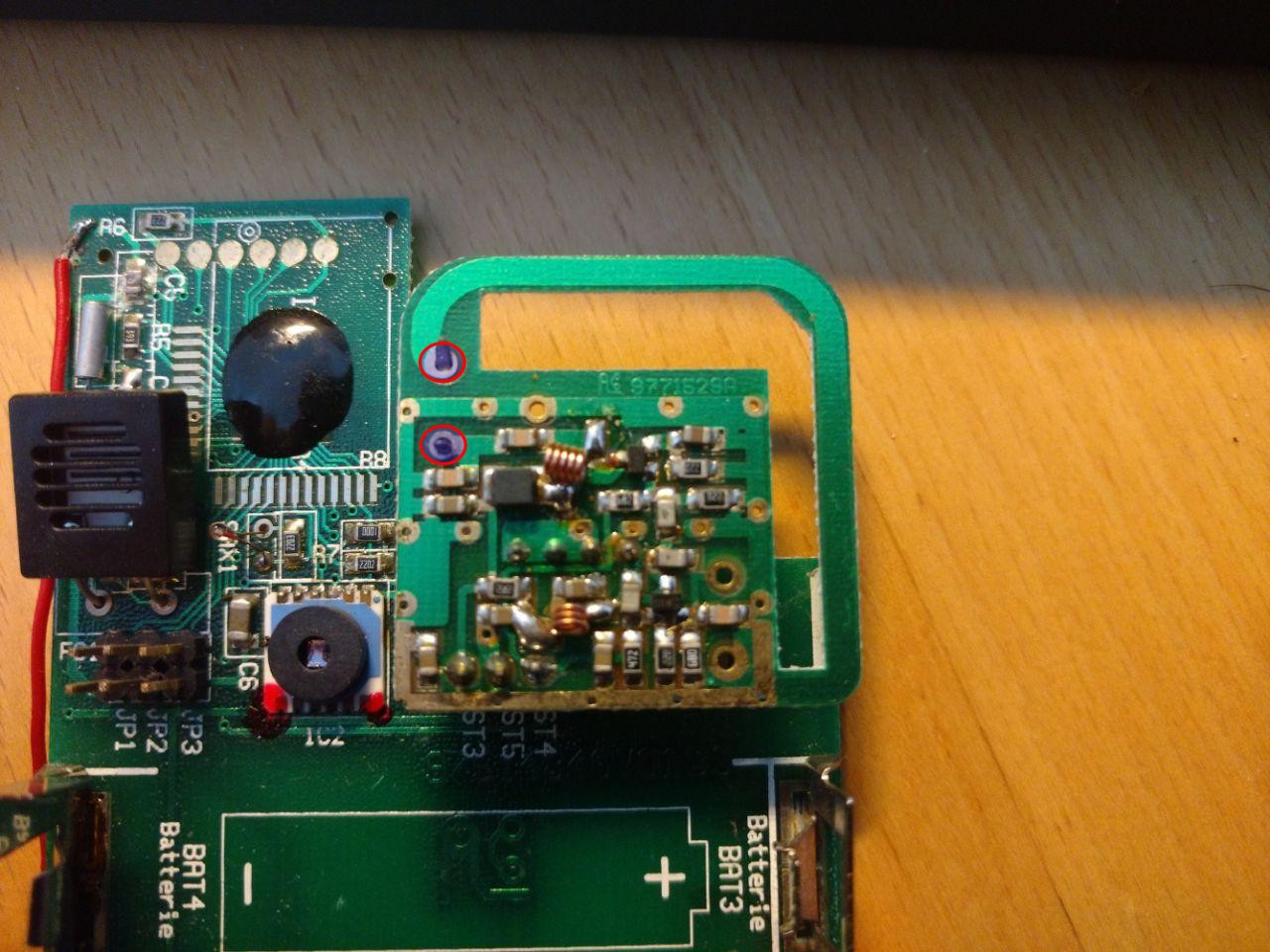

Auf dem zweiten Bild meine ich zu erkennen, dass der
Trimmer von oben verlötet ist. Leider wird das durch
die violette Markierung im Bild verdeckt.

Eigentlich  nicht so wirklich aber ich lehne mich mal aus dem Fenster
und schätze (normalerweise gibt es seitlich einen aufdruck) mal
irgendwas zwischen 2-4/6pf.
Zumindest von der Größe her kenne ich die so.

OP #5338184
Martin O. schrieb:
> Wenn Du ein Oszilloskop nimmst, das die 400MHz nicht ordentlich
> darstellen kann, ist klar dass Du auf dem ersten Kanal nichts siehst,
> weil er für NF durch die Antennenschleife kurzgeschlossen ist.
Genau das ist passiert, da ich in dem Thema HF nicht so firm bin und
übersehen habe, daß die Antenne ja gegen Masse kurzgeschlossen ist.
Daher konnte ich logischerweise nix messen.
Daher habe ich jetzt einfach das Digitalsignal auf Sender und
Empfängerseite gemessen und siehe da: Es kommt genau so an wie es soll
(siehe Bild).
Ergo: Sender funktioniert und die Daten werden korrekt übertragen.
Interessanterweise werden nun nach dem Entfernen der Batterien im Sender
und Empfänger die Temp-Werte auch wieder korrekt dargestellt.
Offensichtlich liegt das Problem also woanders.

Gast #5338529
Evil Z. schrieb:
> Vielleicht habt ihr Lust mir Unwissendem zu erklären, warum man eine
> Antenne gegen Masse schließt. Ich kenne nur offene Antennen, also
> Antenne mit "Gegengewicht".
> Warum baut man solche geschlossenen (?) Antennen und welche Vor-  und
> Nachteile hat das?
Für die hf ist das ganze kein kurzschluss. Sondern es passt die impedanz
der schleife im Zusammenspiel mit dem trimmkondensator an die
sendeendstufe an.
Schleifendipol, Quad Antenne usw.
Vorteil: keine Massefläche/Gegengewicht nötig.
Gast #5338856
Test schrieb:
> Evil Z. schrieb:
>> ABER:
>> warum man eine Antenne gegen Masse schließt. Ich kenne
>> nur offene Antennen, also Antenne mit "Gegengewicht".

Hmm. Nee. Eine Dachkapazität müsste ja am "Dach", also
der hochohmigen Seite sein - die es hier in dieser Form
gar nicht gibt.
Das ganze ist eher eine "Magnetantenne", also eine
resonante Schleife, ausgeführt als Serienschwingkreis.

Nein.
Richtig ist, dass Du höchstwahrscheinlich einen
Messfehler gemacht hast.
Falsch ist, dass die geerdete Antenne die Hochfrequenz
kurzschließt. Dass tut sie nicht.
Du verstehst jetzt, warum ich ganz oben gefragt habe,
wie Du den Kondensatordefekt festgestellt hast?
Offensichtlich ist der Kondensator ja NICHT defekt.
