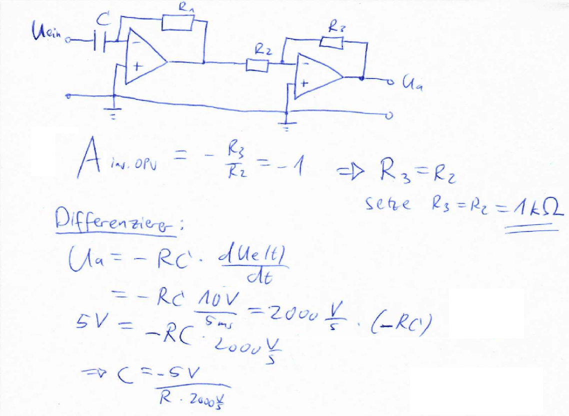

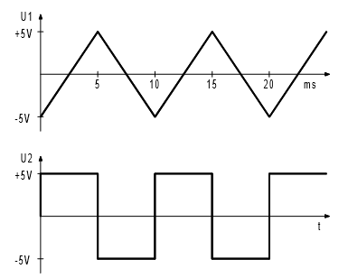

ich könnte Hilfe bei dieser Aufgabe gebrauchen:
Entwerfen Sie eine Schaltung die das Eingangssignal Ue = U1 (im Bild) in
das Ausgangssignal Ua = U2 (im Bild) umwandelt.
Hierfür stehen Ihnen 2 ideale OPV's zur Verfügung, deren maximale
Ausgangsspannung Uamax = Ub - 2V und minimale Ausgangsspannung Uamin =
-Ub + 2V ist. Dimensionieren Sie ebenfalls die passiven Bauelemente.
Also ich hätte jetzt gesagt dass ein Differenzierer die
Dreiecks-Eingangsspannung in die Rechtecks-Ausgangsspannung umwandelt.
Da allerdings zwei OPV's zur Verfügung stehen, vermute ich dass im
Anschluss ein nicht invertierender OPV geschaltet wird, könnte in dem
Fall aber nicht nachvollziehen warum. Ein idealer OPV, der ja im
Differenzierer verbaut ist, sollte doch alleine eine genügend große
Verstärkung bewirken, oder wo liegt mein Denkfehler?
Damit man einen berechenbaren Strom am Eingang hat, habe ich R1 an den
Eingang gesetzt.
Ub ist nach der Aufgabenstellung ja trivialerweise +- 7 V.
Was meint ihr dazu, ist mein Ansatz dazu richtig?
Mein Schaltbild habe ich ebenfalls als Bild hochgeladen.
OP #5339126
Also meine Schaltung sieht jetzt, wie gesagt, so aus.
Für den invertierenden OPV dimensioniere ich die Widerstände einfach
nach der Verstärkungsformel, die ja der Übertragunsfunktion entspricht.
Aber beim Differenzierer ist nach wie vor der Wurm drinnen, eine
Kapazität kann ja schlecht negativ sein und ein Widerstand sowieso
nicht.
Kann mir jemand sagen wo der Fehler liegt?

OP #5340530
Yalu X. schrieb:
> In der zweitletzten Zeile muss -5V statt 5V stehen, da der
> Differenzierer bei einem positiven Anstieg der Eingangsspannung
> (+2000V/s) eine negative Ausgangsspannung (-5V) liefern soll. Erst der
> nachfolgende Invertierer macht daraus wieder eine positive Spannung.
Ok das macht absolut Sinn, danke.
Dann setze ich für R1 = 1 kOhm ein und erhalte als Ergebnis für C = 2,5
nF.
