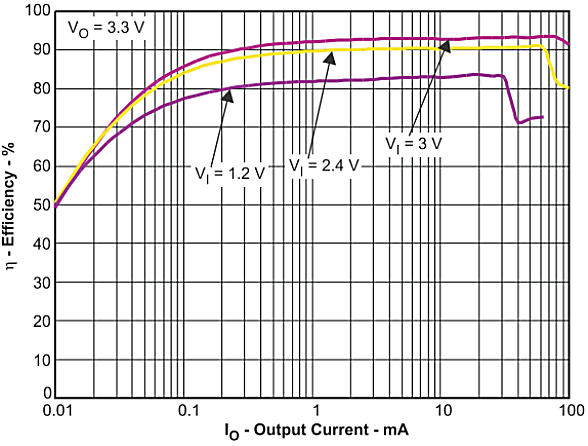

von Matthias W. (matt007)
das Datenblatt des TLV61225 ist bezüglich des Wirkungsgrads
fehlerhaft/unklar.
Das erste Bild zeigt den Wirkungsgrad über dem Ausgangsstrom. Bei
Vin=1.2V liegt der Wirkungsgrad bei 100uA demnach bei ~78%. Das zweite
Bild zeigt den Wirkungsgrad abhängig von der Eingangsspannung. Die blaue
Kurve ist 100uA. Demnach liegt der Wirkungsgrad bei Vin=1.2V bei ~73%.
Die Daten der beiden Diagramme passen nicht zusammen. Entweder waren das
unterschiedliche Samples oder wie soll man das werten?

von Mehmet K. (mkmk)
In einem solchen Anwendungsfall hatte ich den MCP1640 von Microchip
eingesetzt.
Datenblatt:
- up to 96% typical efficiency
- low start-up voltage 0.65V, typical 3.3V @ 1 mA
In diesem meinen Fall wollte ich die 2 x 1,5V Batterien bis zum
allerletzten Tropfen ausquetschen.
Pass aber auf die Endungen B/C/D auf (Tabelle 4-1).
Vor einpaar Tagen habe ich es mit einem Umschalter in eine Wanduhr
eingebaut, da die 1,5V Batterie ab 1,4V nicht mehr imstande war, das
Uhrwerk anzutreiben.
