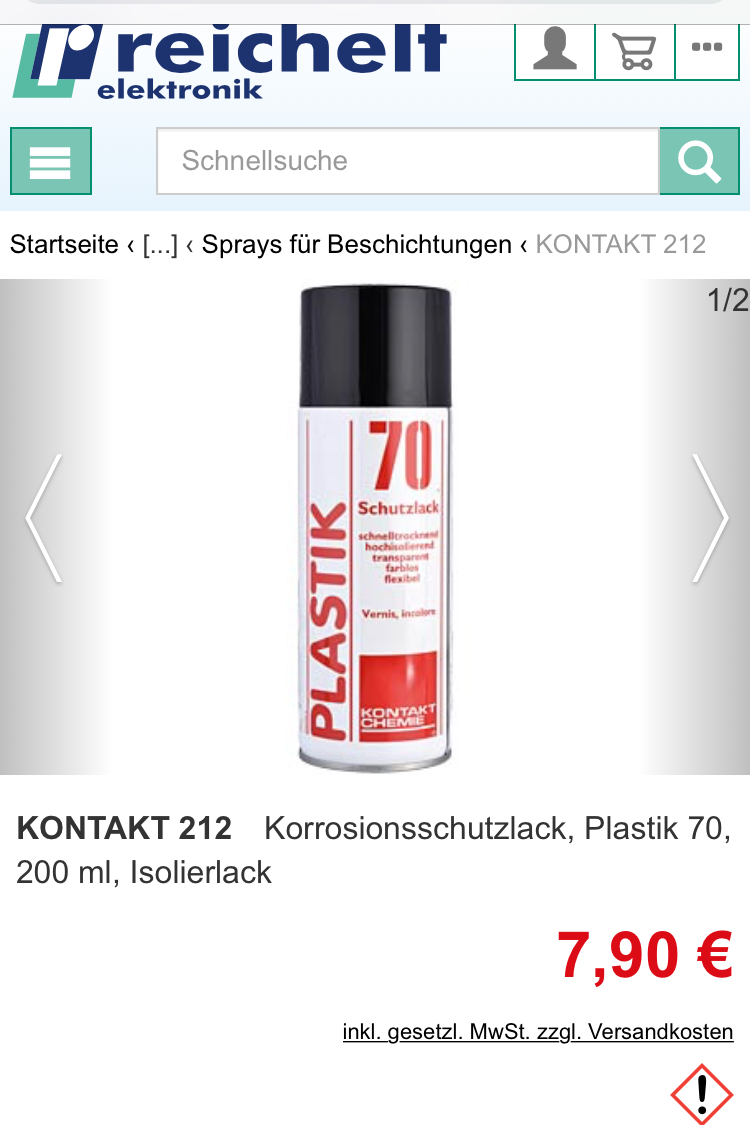

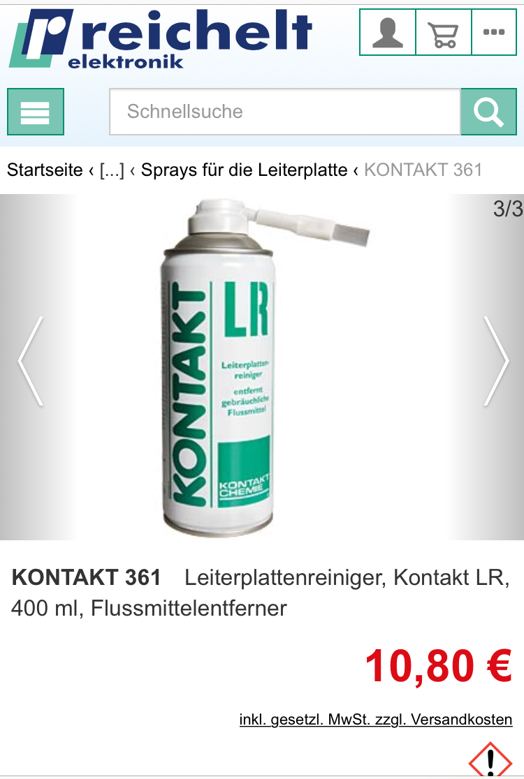

Ich reinige die fertige Platine mit „Kontakt 361“. Dann vor- Trocknung
mit Druckluft, danach Warmluft-Fön.
Weiter gehts mit Schutzlack „Kontakt 212“
Bisher immer Problemlos

Thomas K. schrieb:> Ich reinige die fertige Platine mit „Kontakt 361“. Dann vor- Trocknung> mit Druckluft, danach Warmluft-Fön.> Weiter gehts mit Schutzlack „Kontakt 212“> Bisher immer Problemlos
Gibt es bei diesen beiden Produkten
Kontakt 212 und Plastik 70 einen Unterschied und wenn ja welchen?
MfG
Eppelein
