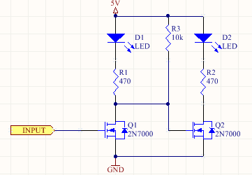

Ich würde gerne den Status eines Input Ports (an einem 5V Arduino) ohne
zusätzlichen Code, nur mit externen Bauteilen anzeigen. Der Arduino
Input Port ist mit internem Pullup konfiguriert und wird gegen Ground
geschaltet. Da ich keine weiteren IO Pins mehr habe, würde ich den
jeweiligen Status des Input Pins gerne über eine zweifarbige LED
anzeigen. Geht so was nur mit externen Bauteilen ohne das man dabei den
Input unbewusst auf das eine oder andere Potential zieht?

von Thomas E. (picalic)
Du könntest die LED über einen FET schalten (ein "kleiner", d.h.
Kleinsignal-FET reicht dafür), damit wird des Ausgang nicht ungewollt
beeinflusst, da am Gate des FETs im statischen Betrieb kein Strom
fließt.

Ok, dann vielleicht besser ein CMOS Logik-IC (z.B. 74HC04). Der kann am
Ausgang in beide Richtungen treiben und hat ebenfalls praktisch keinen
Eingangsstrom. Wenn die Anzeige gleich für mehere Pins sein soll, ist es
gut, daß der HC04 gleich sechs Inverter im Gehäuse hat.
georg schrieb:
> Für alle die noch bei Verstand sind: ich würde 2 Vorwiderstände
> vorsehen, damit man die LEDs halbwegs gleich hell einstellen kann,
Das wäre bei einer Duo-LED, die durch Umpolen die Farbe wechselt, aber
schwierig - oder erfordert zusätzliche Dioden.
Wenn's aber eh einzel-LEDs sind, würde ich die nicht antiparallel
schalten, sondern ganz klassisch vom Ausgang nach VCC für die eine
Farbe, und Ausgang nach GND für die andere (natürlich jeweils mit
Vorwiderstand) - dann braucht man auch nur einen Inverter.

von c-hater (Gast)
Ja, klar. Das Problem ist nur: es ist praktisch unmöglich, dass diese
externe Anzeige exakt die Schaltschwellen des AVR-Eingangs
nachempfindet. Es geht also nur eine "näherungsweise" Anzeige in dem
Sinne, dass sie korrekte Logikpegel nahe GND bzw. nahe VCC voraussetzt.
D.h.: "wabbelige" Pegel in der Nähe der Umschaltpunkte werden u.U. von
der Anzeige anders interpretiert werden als vom AVR-Eingang.
Wenn das für die Aufgabe genügt, ist die Sache einfachst umzusetzen.
Z.B. mit einem 4093. Der enthält 4 NAND-Gatter mit
Schmitt-Triggereingängen. Eins der Gatter benutzt man zur (nahezu)
lastlosen Ankopplung an den AVR-Eingangspin, eins als Inverter und die
beiden verbleibenden als LED-Treiber. In dieser Anwendug darf man dann
auch ausnahmsweise mal auf Vorwiederstände für die LEDs verzichten, es
wird also (neben den LEDs selber natürlich) wirklich nur der eine 4093
gebraucht.
Ergänzend: eigentlich läßt sich die Aufgabe auch schon mit drei der vier
Gatter eines 4093 lösen, allein durch eine andere Anschaltung der LEDs.
Das könnte interessant sein, wenn man eventuell für irgendeinen anderen
Teil der Anwendung auch noch ein externes Gatter gebrauchen könnte. Hier
wäre dann eine einfache Möglichkeit, eins "freizuschaufeln".

von Reiner B. (reibuehl)
Thomas E. schrieb:
> Ich glaube, der Reiner will einfch nur sehen, ob da gerade eine "1" oder
> eine "0" anliegt. Von der zuverlässigen Erkennung von "verbotenen"
> Pegeln hat er nichts geschrieben.
Genau! :-) Es geht darum, bei einer Touch Probe für eine CNC Fräse an
der Touch Probe selbst eine visuelle Rückmeldung zu geben, das
Verbindung zum Kontroller da ist (grüne LED an, wenn am Sense Pin das
High vom internen Pullup zu sehen ist) und Masse an der Spindel
angeschlossen ist (Probe kurz an die Spindel halten, Pin wird auf Masse
gezogen, LED zeigt rot an).
Klein und ohne SMD ginge vielleicht auch so:
(oder noch kleiner mit passenden SMD-Transistoren)
