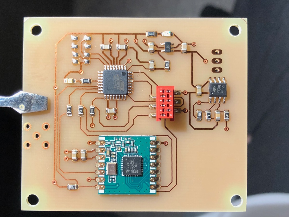

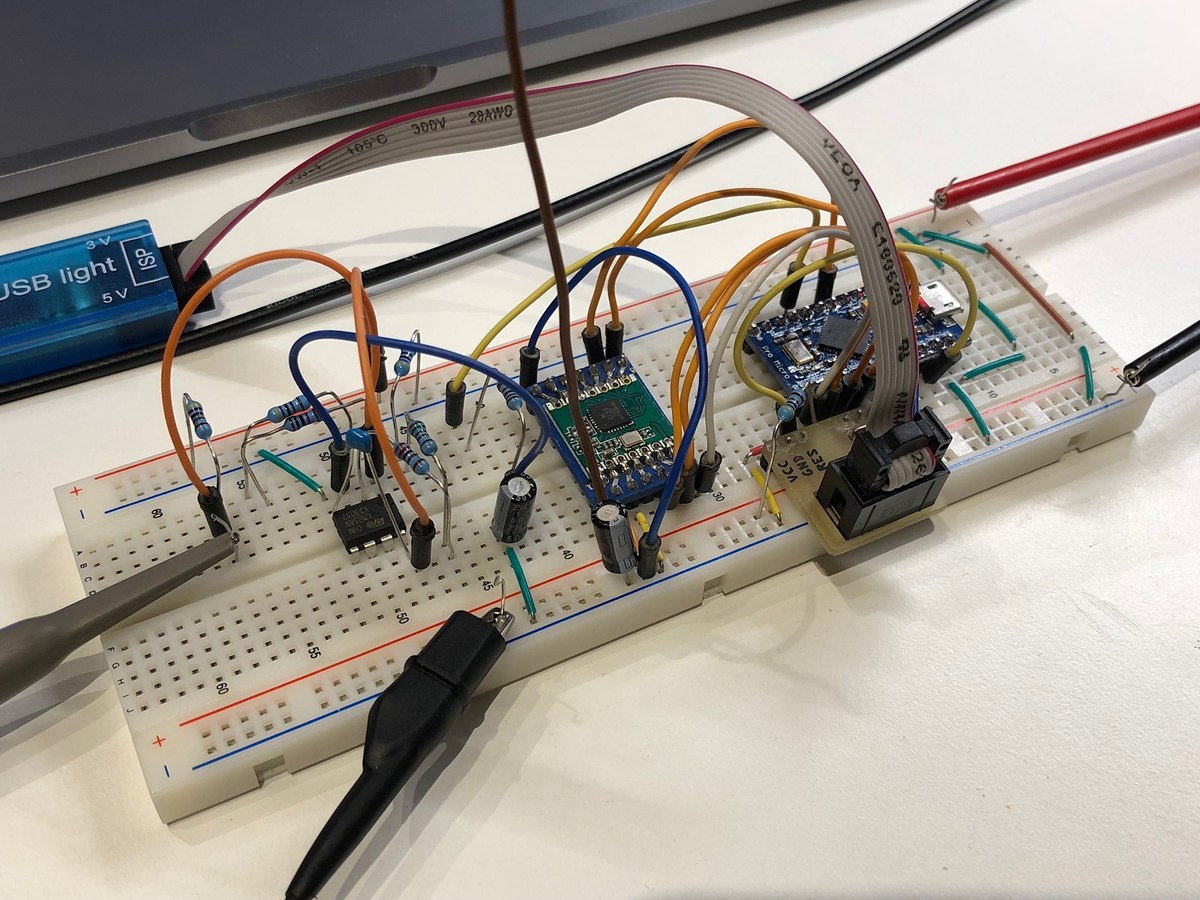

Wenn wir schon bei konkreten Boards sind, ich nehme gerne die Pro Micro
Klone von Sparkfun oder anderen. Sehr günstig, sehr kompakt, nur das
nötigste drauf, per USB programmierbar (weil m32u4 Prozessor), aber auch
über die Pins direkt, mach ich mal so, mal so.
So klein, dass man ihn als Basis aufs Breadboard stecken kann und ein
Funkmodul daneben.
Siehe erstes Foto, Prototyp einer Funk-Heizungssteuerung. Aus Pro Micro,
Funkmodul auf Breadboard-Adapter und Opamp.
Am Pro Micro mein Programmieradapter, der ihn direkt programmiert, ohne
USB.
Hier war die Software auch mit den eigenen Libs in Eclipse gemacht, als
Vorbereitung der finalen Version.
Und ein Foto der dann später dafür erstellten Platine, die ist jetzt in
Einsatz.
