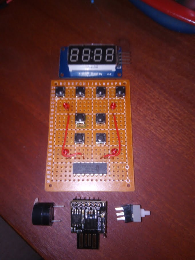

Ach Meno! Die Frage ist mir schon peinlich, aber muss wohl so raus:
Aus ein paar Resten in meiner Bastelkiste möchte ich mir einen Atari
Touch Me nachbauen. Mit einem Attiny85, 4 LEDś, einer I2C
7-Segmentanzeige und 8 Buttons kann man das sicher easy umsetzen. -
Dachte ich mir.

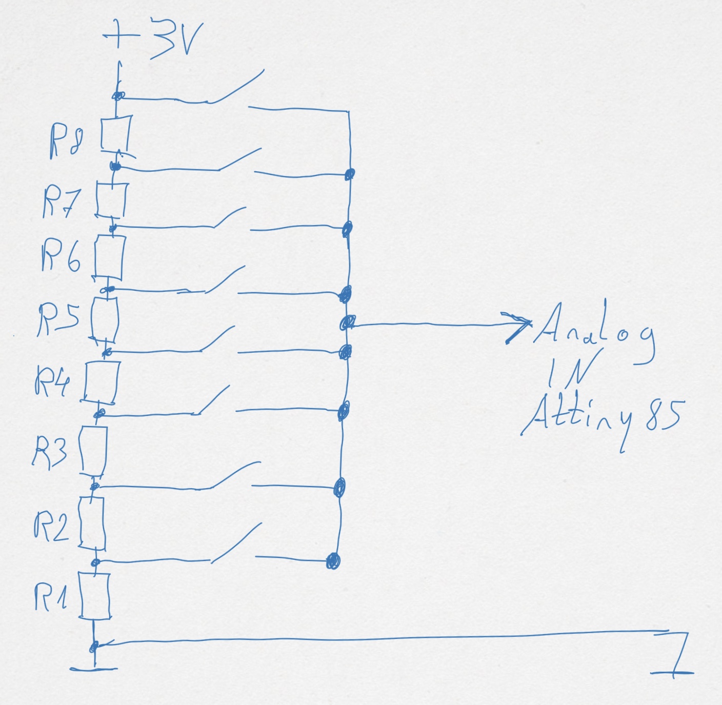

Nun habe ich aber doch ein Problem:
Für die Erkennung der 8 Buttons wollte ich einfach die 3V
Referensspannung per Widerstand an einem Analog-In runterdrücken.
Also rechnete ich 3/8 was zu einem 0,375V Bereich pro Button führt.
Jetzt wollte ich mit dem Ohmschen Gesetz einfach ermitteln wie groß die
Widerstände sein müssen. Das will mir aber nicht wirklich gelingen, weil
AAA-Batterien  jede Menge verschiedene Stromstärken haben können.
Ist das noch irgendwie machbar, oder muss ich doch einen ganz anderen
Ansatz verfolgen? - Klar ein anderer MC oder ein
Schieberegister/Portmultiplexer würden das Problem auch lösen, sind aber
grade nicht vorhanden.
Vielleicht hat ja jemand einen Tip?
#5339173
Verstehe ich das richtig dass wenn z.B. Taste 1 gedrückt wird 0,375 Volt
gemessen werden, bei Taste 2 0,75 Volt usw.?
Dann so:
nur zufällig hier schrieb:
> Ich werfe einfach mal "Spannungsteiler" in den Raum.
Das Ohmsche Gesetz brauchts du eigentlich nicht. Alle Widerstände müssen
einfach nur gleich groß sein, z.B. 10 K. Je höher umso weniger Last für
die Batterien. Je geringer umso weniger Verfälschung durch den
Eingangswiderstand des Analogpin vom Attiny85, aber höhere Belastung für
die Batterien.

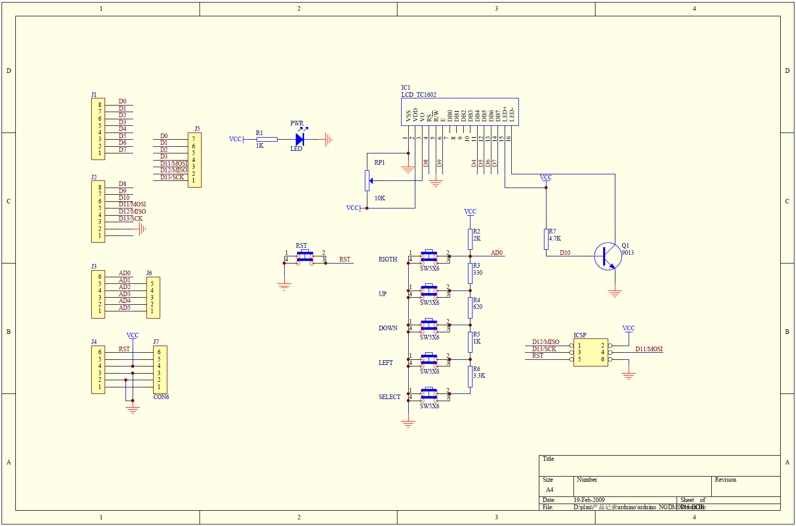

Gast #5339206
Hey, wer will mich denn hier haben ? :-))
...ohne zu viel zu plappern, schau Dir doch mal an, wie es der
Chinamann mit dem Arduino Displayshield macht....
https://www.dfrobot.com/wiki/index.php/Arduino_LCD_KeyPad_Shield_(SKU:_DFR0009)
http://linksprite.com/wiki/index.php5?title=16_X_2_LCD_Keypad_Shield_for_Arduino
Der Vorteil von unterschiedlichen Widerständen ist es, daß bei
gleichzeitiger Betätigung mehrerer Taster ein Widerstandswert
entsteht, der mit keinem Verwendetem Widerstand übereinstimmt,
also auch gut auszuwerten ist.
Gast #5339207
In dieser Schaltung nicht.
Wenn RIGTH gedrueckt ist, kannst Du dazu drucken, was Du willst, das
Ergebnis bleibt AD0=0V.
wendelsberg
Gast #5339217
Richtig!
Die Verwendete Technik soll dem TO weiterhelfen sein Vorhaben zu
realisieren.
Ich mag niemanden sein Häppchen in mein Mund stecken und das auch
noch kauen....
Wer gescheid weiterdenkt und selber Kreativ bleibt, der wird mit
mehr Wissen und guten Lösungen belohnt :-))
Weitergehts!!!
