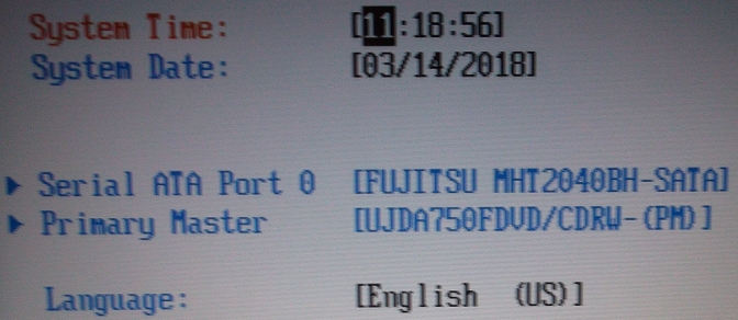

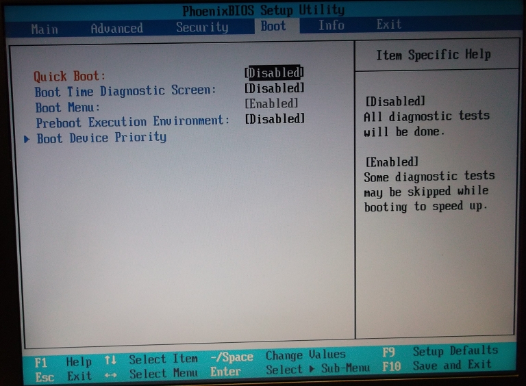

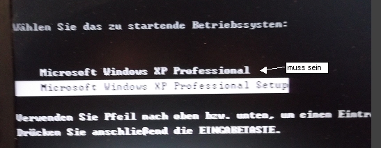

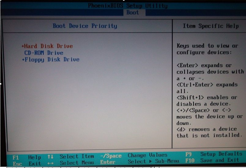

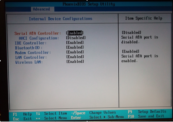

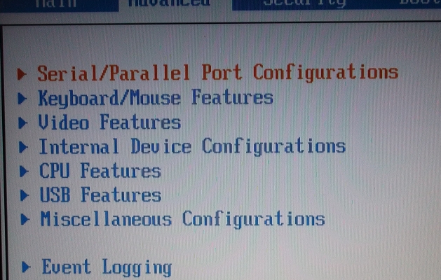

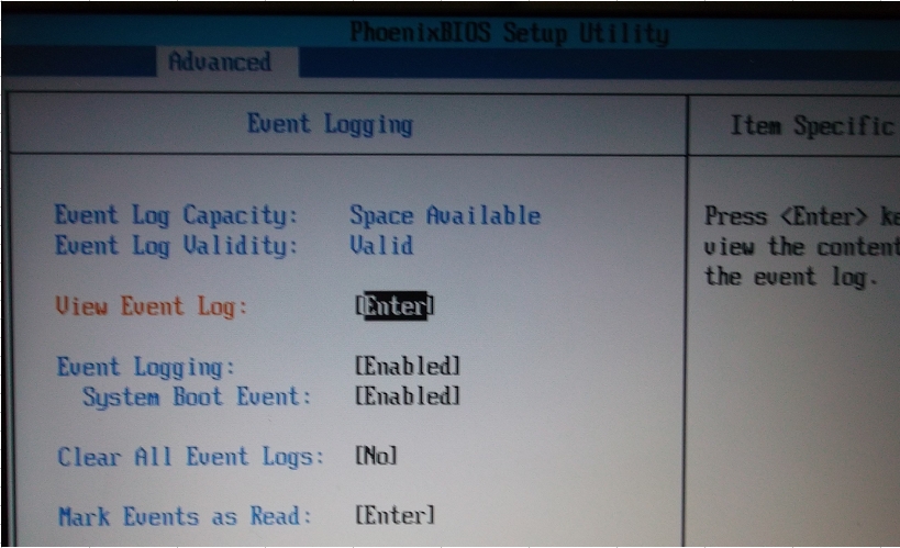

Hallo, melde mich noch mal da mit viel Ausdauer und Versuche fast am Ziel bin. Mit einer alten „Notfall CD“ habe ich es geschafft die Festplatte zu formatieren und den RAM zu prüfen(okay). Mit der XP SP3 Setup CD installiert (war auch erst nach viele Versuche möglich). Vermute die Ursache waren Bioseinstellungen, die ich mit Sicherheit nichts manuell geändert hatte. Na ja nachdem ich auch noch die Festpatte wieder in Bios [Advanced Internal Device Configuration] auf Disabled gesetzt habe konnte ich alle wichtige Programme wieder installieren( mit Setup Defaults ist Einstellung Enabled)? Nun benötige ich wieder eure Hilfe. Finde einfach keine Ursache/Einstellung warum beim Neustart immer die Abfrage kommt „normal oder mit Setup starten“ (siehe Bild 1) Wenn ich nicht innerhalb 3 Sekunden auf „Normal“ stelle kommt die bekannte Fehlermeldung <Windows root>\system32\hal.dll. nicht gefunden. Auch dann wenn die XP - Setup CD im Laufwerk ist. Ja ansonsten müsste alles wieder okay sein. Mal ein paar Bilder für Verständnis der Bioseinstellungen angehangen. Sind schlechte Aufnahmen aber vielleicht für Hilfe ausreichend. Wäre superglücklich wenn ich diese Abrage deaktivieren könnte. Mit freundlichen Grüßen

Entweder hast du die HDD nicht wirklich formatiert oder die Notfall-CD hat einen Käse installiert! die Einstellungen für den bootmanager findest Du im MBR. Nur mit Windows-Boardmittel kannst Du den Eintrag aber nicht entfernen. Was war denn das für eine ominöse "Notfall CD"!? Hast Du kein sauberes XP-Installationsmedium?
Fehler 1, AHCI wird von XP nicht unterstützt, gib zwar Treiber, lohnt aber nich wirklich. 1. Mach mal das BootMenue auf Disable Zu 1, AHCI Enable, ist die Standardeinstellung. Akku/Batterie überprüfen.
Hallo, Die alte Notfall- CD = „Computer-Bild NOTFALL-CD 3.0“. Startet beim einschalten und bietet diese Funktion für formatieren. XP-Installationsmedium ist eine Lizenz CD für mein Dell- PC. Die aber wie beschrieben bei der Installation abbricht. Mit einer Internet bezogene XP-Setup Datei hat es funktioniert. @Teo das BootMenue kann ich nicht auf Disable setzen. Danke! Mit freundlichen Grüßen
Fred R. schrieb: > @Teo das BootMenue kann ich nicht auf Disable setzen. > Danke! Meinst du dann den Windows Start-Manager (Boot-Manger)? Unter Starten und Wiederherstellen zu finden, oder Boot.ini einfach selbst anpassen. https://support.microsoft.com/de-de/help/289022/how-to-edit-the-boot-ini-file-in-windows-xp
#5351596
Unter Starten und Wiederherstellen auf Bearbeiten gehen. Die Zeile mit "...Setup" entfernen, abspeichern, Neustart. Wenn da nur ein Eintrag ist, wirst du danach keinen Bootlader mehr sehen. Du hast aber sicher eine kaputte aber aktive Wiederherstellungspartition auf der HD. Hättest neu PARTITIONIEREN sollen! Nebenbei, 1GB RAM ist recht wenig.
