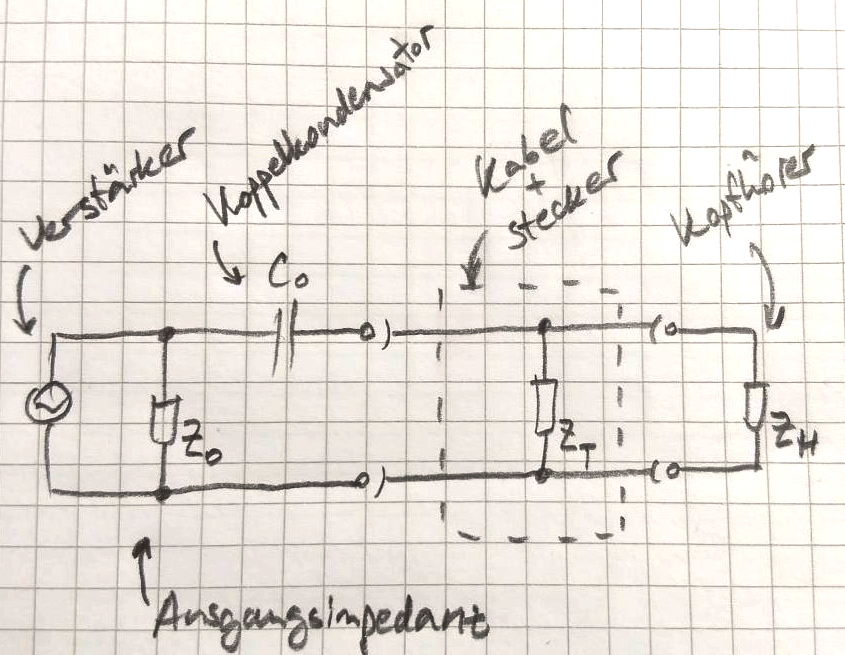

Hallo zusammen.
Ich studiere Elektrotechnik und hätte eine kurze Verständnisfrage in
Audiotechnik, bezüglich des Zusammenspiels der Impdanzen bei
Verstärkerausgang, Kabel(-abschluss) und Kopfhörer.
Mir geht es bei dem Ganzen hier vor allem um die Theorie dahinter,
weniger um irgendwilche audiophilen Aspekte. Deshalb wäre ich für eine
kurze Erklärung der Zusammenhänge und ggf. eine Korrektur sehr dankbar.
Auf Grund der mechanischen Dämpfung der Lautsprecher wird eine
Kopfhörerimpedanz von min. der 8-fachen Ausgangsimpedanz des Verstärkers
empfohlen (impedance matching).
Sagen wir mal Ausgangsimpedanz Z_O = 100 Ohm und Kopfhörerimpedanz (ein
Kanal) Z_H = 800 Ohm. Kabel- und Übergangswiederstände seien außen vor.
Es wird nun ein abnehmbares Kabel am Kopfhörer verbaut mit 2x
BNC-Steckern (SMC), welche einen Abschlusswiderstand von je 50 Ohm
haben. Am Kopfhörer selbst noch mal zwei Buchsen dazu mit je 50 Ohm.
Damit hätten wir eine Parallelschaltung von 50 Ohm Stecker || 50 Ohm
Buchse -> Z_T = 25 Ohm, richtig? Nehme an, dass es sich bei den
SMC-Steckern und -Buchsen um Parallel-Terminierung handelt, weiss es
aber nicht mit Sicherheit. Datenblatt sagt dazu leider nichts :(.
Wenn ich mir das Ersatzschaltbild vom Kopfhörer am Verstärkerausgang
(nur ein Kanal) nun vorstelle, würde dies wie im Anhang dargestellt
aussehen.
Wäre das ESB soweit richtig?
Sollte mein Verständnis so stimmen, ändert sich die ursprüngliche
Grenzfrequenz des Hochpasses am Ausgang, da sich die Lastimpedanz
ändert.
Grenzfrequenz des HPF:
Vorher:
f_g = 1 / ( 2pi*C_O*(Z_H || Z_O) ) = 1 / ( 2pi*100u*(800 || 100) ) =
17,9 Hz
Nachher:
f_g = 1 / ( 2pi*C_O*(Z_H || Z_T || Z_O) ) = 1 / ( 2pi*100u*(800 || 25 ||
100) ) = 81,6 Hz
Somit müsste ich die Ausgangsimpedanz des Verstärkers (Z_O) anpassen,
sodass das impedance matching (Faktor 8) und die Grenzfrequenz des HPFs
wieder stimmen, oder? Und falls ja, müsste man irgendwas besonderes
berücksichtigen bezogen auf die elektrischen und die audiotechnischen
Eigenschaften, wenn man Ausgangsimpedanz Z_O und Kopplungskondensator
C_O wieder anpasst?
Ab welcher Grenzqfrequenz wäre ein Rauschen im Kopfhörer ggf.
wahrzunehmen und wie wäre dieses zu erklären? Mangelnde Vorkehrungen am
Eingang des Verstärkers in Kombination mit falscher f_g des HPFs am
Ausgang? Rauschen des OpAmps? Spannungsversorgung?
Hoffe das war nun nicht allzuviel und dass jemand mit mehr
Praxis-Erfahrung als ich, sich kurz Zeit hierfür nehmen könnte :).
Vielen Dank und viele Grüße

Nein!

von Possetitjel (Gast)
Nimm mir's nicht übel, aber das ist SEHR schwer
zu glauben.
> wird eine Kopfhörerimpedanz von min. der 8-fachen
> Ausgangsimpedanz des Verstärkers empfohlen (impedance
> matching).
Eine FEHLANPASSUNG von 1:8 hat überhaupt nichts mit
"impedance matching" zu tun.
Nein. Überhaupt nicht.
1. Der Innenwiderstand der Quelle liegt IN REIHE.
2. Kein halbwegs üblicher NF-Verstärker hat 100 Ohm
   Innenwiderstand.
3. Wellenwiderstände von Kabeln spielen im NF-Bereich
   i.d.R. keine Rolle.
4. Terminierung ist weder notwendig noch üblich.
von Dergute W. (derguteweka)
Moin,
Neeeneee. Da ist nix im Stecker oder der Buchse terminiert. Die Buchsen
und Stecker sind so aufgebaut, dass sie bei hohen Frequenzen einen
Wellenwiderstand von 50 Ohm haben. D.h. wenn bei hohen Frequenzen dann
die Leitung, die in den Steckern/Buchsen endet, auch 50 Ohm
Wellenwiderstand hat, gibts an der Stelle keine Reflexionen. Bei den
Frequenzen, die im Kopfhoererbetrieb auftauchen, muessen die Leitungen
schon seehrlang sein, dass du sie als Leitungen gemaess Leitungstheorie
betrachten musst. Nochdazu hat eine gekaufte "50-Ohm Leitung"
hoechstwahrscheinlich bei Audiofrequenzen keine 50 Ohm Wellenwiderstand
mehr.
Gruss
WK

von HildeK (Gast)
> empfohlen
Bei Lautsprechern, speziell Bass, ist eine möglichst kleine
Ausgangsimpedanz aus dem Grund angestrebt. Beim Kopfhörer ist das wegen
der geringen bewegten Massen nicht zwingend erforderlich.
Beispiele:
- mein Revox B780 hat 470Ω Ausgangswiderstand
- ein Behringer Mischpult hat 47Ω
- Yamaha Mischpult (EMX5000) hat 110Ω
- Harman Kardon AVR 8000 hat rund 0Ω
- Marantz BJ77: 330Ω
Es gibt also alles mögliche.
Die Innenwiderstände von KH-Ausgängen sind auch deshalb nicht typisch
bei Null, weil sie auch einen Kurzschluss aushalten sollten.
> wahrzunehmen
Was hat das mit dem Rauschen zu tun? Wenn deine Quelle oder der
Eingangsverstärker rauscht, dann wirst du was hören. Das aus der
restlichen Verstärkerschaltung ist praktisch vernachlässigbar.
A. Y. schrieb:
> In der Aufgabenstellung des Dozenten steht nur BNC/SMC 50 Ohm.
Buchsen sind Buchsen, ausgelegt für z.B 50Ω Wellenwiderstand - das hat
nichts mit einem Lastwiderstand zu tun! Sie sind dann für den Einsatz an
Quellen mit 50Ω Innenwiderstand, an Kabel mit 50Ω Wellenwiderstand und
an Senken mit 50Ω Eingangswiderstand optimiert. Das ist für
HF-Anwendungen relevant, da muss es passen, sonst gibt es unerwünschte
Signalreflexionen.
Ohne auf die 50Ω zu achten, kannst du auch ein Gerät mit Strom versorgen
(es gibt Mischpulte mit einem BNC-Anschluss für die Pultbeleuchtung),
Audiosignale drüber lassen oder sonst was damit tun - solange du eine
Fehlbedienung Dritter ausschließen kannst oder hohe Spannungen drüber
lässt, ist da auch akzeptabel.

von A. Y. (apali)
Hallo HildeK, vielen Dank!
Soweit ich weiss, wird bei der Ausgabe von Audiosignalen eine
Spannungsanpassung vorgenommen und nicht die hier zuvor gepostete
Leistungsanpassung.
Auch wenn die bewegte Masse von Kopfhörer-Treibern geringer als die von
Subwoofern ist, so sind doch aber auch die Pegel entsprechend um ein
Vielfaches kleiner.
So sagt SHURE z.B., dass die Dämpfung min. 8x sein sollte:
https://www.youtube.com/watch?v=5MWk7jejhxQ&feature=youtu.be&t=189
Bezüglich der Buchsen/Stecker war meine Annahme, dass dort ein
Widerstand entweder parallel oder in Reihe liegen würde, welcher zur
Lastimpedanz der Kopfhörer hinzukommt. Hierdurch würden sich die
Parameter des Hochpasses am Ausgang ändern.
Es gab einen kurzen Hinweis in der Vorlesung, dass mit bestimmten
Kopfhöreren sich eben auch Rauschen bemerkbar machen könnte, welches mit
anderen Kopfhöreren widerum nicht hörbar wäre. Da dachte ich eben an den
Hochpass am Ausgang und die, sich mit der Lastimpedanz der Kopfhörer
ändernde Grenzfrequenz.

> https://www.springair.de/de/toshiba-hr-40-quadro-kopfhoerer/48056
> ... aus?  - So ähnlich wie:
https://www.ebay.de/itm/Extron-BNC-RGBHV-Kabel-Lange-ca-30m-E197484-3-5-C-26AWG/362208685825?hash=item545551ef01:g:UkUAAOSws0JaVPsB
Ich weiss nicht wie die aussehen sollen. Es war nur ein Beispiel des
Dozenten. Es hiess: "- BNC/SMC (50 Ohm)" als Stichpunkt zu möglichen
Anschlüssen am Kopfhörer. Ich denke es ging dabei darum, dass sich die
den OpAmp belastende Impedanz ändern könnte und welche audiotechnischen
Auswirkungen es global haben kann.

A. Y. schrieb:
A. Y. schrieb:
> 2x BNC-Steckern (SMC), welche einen Abschlusswiderstand von je 50 Ohm
Nö.
In den Kabeln, Steckern und Buchsen sind keine realen Widerstände,
sondern sie sind so gebaut, dass bei 50 Ohm realen Widerstand (des
Kopfhörers bzw. Verstärkerausgangs) bei Hochfrequenz mit eine
Wellenkänge kürzer als die Kabellänge keine Reflektionen auftreten
würden.
Du hast bei Audio keine solche Hochfrequenz, nicht mal ansatzwrise, und
schliesst mit deinen 100 und 800 Ohm nicht impedanzrichtig an.

Ich denke mal, du hast dich bei deiner Betrachtung auf Grund von
Unkenntnis in den Grundlagen dermassen verrannt, dass du dein Studium
abbrechen solltest.

Ein rückgekoppelter Verstärker hat einen kleinen Innenwiderstand. Selbst
bei den Leistungen eines Kopfhörerverstärkers liegt der in der Regel
schon deutlich unter 1 Ohm. Wellenwiderstände spielen bei diesen
Wellenlängen noch keine Rolle. Rechne sie Dir mal selber aus. Du wirst
Dich wundern.

Die idealerweise niedrige Quellimpedanz ist eine Spannungsanpassung. Das
ist genau deshalb gewünscht, um das mechanische Nachschwingen der
Membran und damit die Verfälschung des Signals zu verringern. Ein
Überschwingen der Membran verursacht ja einen Strom in die Quelle zurück
und niederohmig wirkt sie wie eine Motorbremse.
So, wie du z.B. einen Motor an einem fetten Akku nur schwer anhalten
kannst, aber an einer mickrigen Zelle gleicher Leerlaufspannung ohne
weiteres.
Ich denke, das ist nicht abhängig vom Pegel, eher von der bewegten
Masse. Beim KH hast du viel weniger Pegel bzw. Leistung, aber du
brauchst für die selbe Lautstärke eben auch viel weniger.
Es ist eben ein Kompromiss, denn die einfachste Art den Ausgang
kurzschlussfest zu machen, ist nun mal ein Serienwiderstand. So groß wie
nötig und so klein wie möglich.

von Peter D. (peda)
In der NF-Technik verwendet man nur Spannungsanpassung, d.h. der
Innenwiderstand der Quelle ist nahe 0 Ohm im Vergleich zur Last.
Kopfhörer sind ein Sonderfall, da es dort einen Wildwuchs an Impedanzen
gibt, von 16 .. 600 Ohm findet man da alles. Deshalb versucht man durch
einen Vorwiderstand eine Art Lautstärkeanpassung zu erreichen. Der
Vorwiderstand bewirkt mehr Strom durch einen niederohmigen Kopfhörer
bzw. mehr Spannung an einem hochohmigen. Ohne den Widerstand könnte ein
niederohmiger Kopfhörer durchbrennen.
