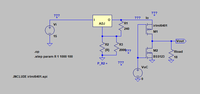

habe folgende Schaltung (siehe Anhang) aufgebaut.
LM317 mit Potentiometer als einstellbare Spannungsquelle (1.25V bis ~
ca. 4.7V).
Würde nun mit dem IRLML6401 (Logic Level Power pMOSFET) über einen
Mikrocontrollor (VuC im Bild) die Spannung ein- und ausschalten
(Inverterschaltung in Verbindung mit BSS123). Leider bricht mir im ON
Zustand (VuC = 0V) bei höheren Lasten (z.B. Rload = 18Ohm) die Spannung
ein. Kann das überhaupt so funktionieren oder hab ich etwas
grundsätzliches falschgemacht?
Vielen Dank für eure Unterstützung!
> ein.
Hm: wenn du die 18 Ohm an 4,7V hängst bekommst du einen Strom von 260mA.
Der LM317 sieht dann eine Verlustleistung von (15-4,7)V*260mA=2,7W. Hat
dein LM317 einen ordentlichen Kühlkörper, um diese Wäremleistung
wegschaffen zu können? Falls nein geht der LM317 in
Übertemperaturbegrenzung und fährt die Ausgangsspannung nach unten, um
sein Leben zu retten.

von Sebastian S. (calavera)
Die Schaltung soll dazu dienen, unterschiedliche ICs zu Testzwecken zu
betreiben. Entweger als Logicpin (HI/LO) oder als Versorgungspin (max
100mA); die Pegel einstellbar im oben genannten Bereich von 1.25 bis 5V.
Getestet habe ich bislang nur mit Vin=7.0V Vout=1.8V -> Pv=0.52W Das
sollte passen. Ich probiers morgen nochmal ganz ohne LM317 und nehme
stattdessen einen Konstanter als Spannungsquelle.
Könnte es eher sein, dass ich den pMOSFET in diesem Arbeitspunkt falsch
betreibe?
Vgs = -1.8V (Vg= 0V, Vs = 1.8V) sollte doch reichen, den Transistor
durchzuschalten??
Der nMOS ist dazu da, 0V auf den Ausgang zu schalten, wenn die
Spannungsquelle aus ist (Low Signal).
von MaWin (Gast)
Nein.
Du hast P-Kanal MOSFETs gar nicht verstanden. Du brauchst eine
Ansteuerspannung von 0V (aus) bezüglich S(outce) und -5V (ein).
Nicht von absolut massebezogen 0V und 5V, das geht gerade mal bei
N-Kanal MOSFETs deren Siurce zufällig mit GND verbunden ist.
Wenn dein LM317 weniger als 5V liefert heisst das, dass du eine
bezüglich GND negative Spannung zum Einschalten des P-MOSFETs brauchst,
bis -5V.
Daher ist es blöd, den Ausgang des LM317 abschalten zu wollen. Tut es
nicht der Eingang ?
Danke für deine Hilfe.
Bin mir aber nicht sicher, ob ich das 100%ig verstanden habe.
Ich dachte bei meiner Schaltung wäre der Bezugspunkt Vs=1.8V. Bei Vg =
0V (EIN) sollte der pMOSFET doch dann durchschalten? Laut Datenblatt ist
RDS(ON)max=0.125Ohm (@Vgs=-1.8V). Und bei Vg = 5V (Vgs = +3.2V) wäre AUS
(Datenblatt: max. Vgs = 8.0V)
Wäre unendlich dankbar für einen weiteren Erkärungsversuch :-)
Notfalls wäre eine eingangsseitige Umschaltung (Danke für die Skizze!!),
wie in deinem Beispiel, auch möglich. Ausgangsseitig würde ich aber
bevorzugen, da ich als Alternative zum integrierten LM317 mit Jumper
noch eine externe Versorgung ermöglichen wollte.

von Achim S. (Gast)
ja, das ist richtig gedacht.
"Die Spannung bricht ein" ist nicht sehr ausführlich. Miss halt bitte
"im Fehlerfall" mal an Gate, Source und Drain die Spannungen und zeig
uns die konkreten Messergebnisse. Wahrscheinlich siehst du dann schon
selbst
- ob der LM317 einbricht
- ob der IRLML6401 sich nicht an seine Spec hält
- ob das Gate aus irgendwelchen Gründen nicht genau bis auf 0V
runtergeht
> bevorzugen
Bei den aktuellen 1,8V und 100mA sollte das auch gehen. Für die oben
genannten 1,25V wird es aber dann endgültig eng.
von MaWin (Gast)
Nein, dein Bezugspunkt ist
> 1.25V bis ~ ca. 4.7V
Du brauchst also -3.75 bis -0.3V zum Einschalten (bei angenommener UGS
von -5V)
> Laut Datenblatt ist RDS(ON)max=0.125Ohm (@Vgs=-1.8V).
Stimmt, ein P-MOSFET mit ziemlich niedriger garantierter
Durchschaltspannung. Nur bei 1.25V garantiert halt niemand mehr was.

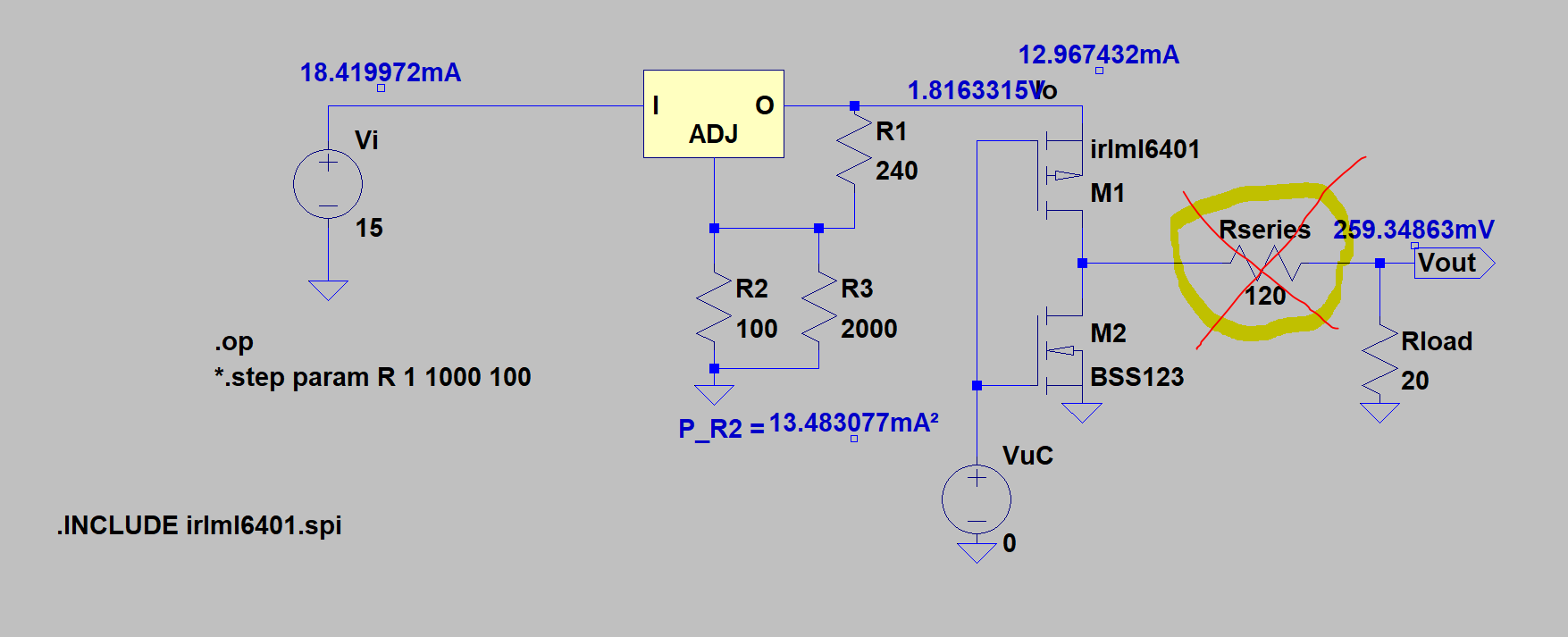

Schaltung läuft jetzt genau wie im Ursprungsbeitrag beschrieben. Hatte
noch einen Serienwiderstand von 120Ohm im Gehäuse an der Vout Buchse
übersehen (siehe Anhang), an dem die Spannung abgefallen ist.
Vielen Dank für eure Hilfe, insbesondere an Achim für die beruhigenden
Worte :-)
