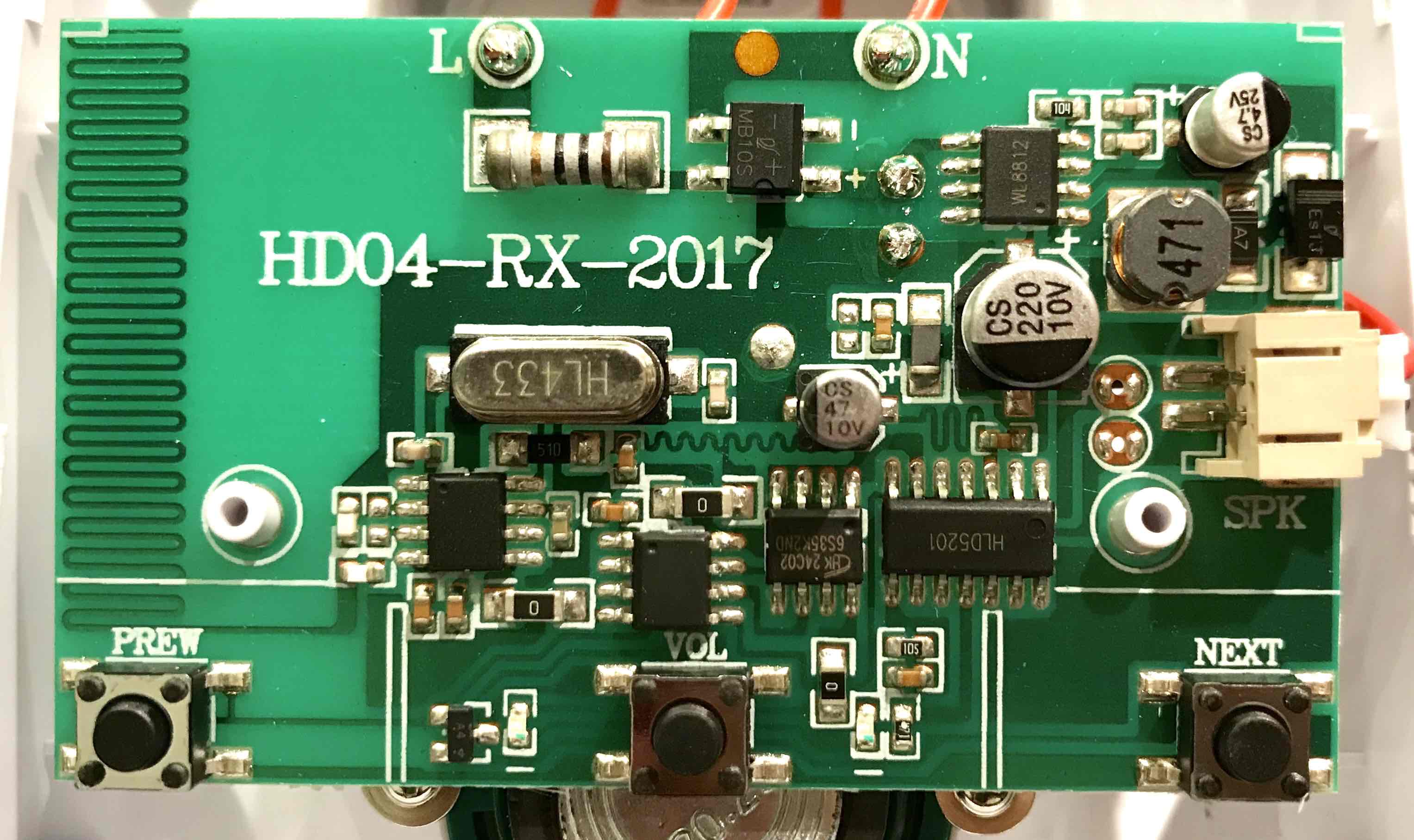

Guten Tag zusammen,
um das Signal eines Klingeltasters (ein gesonderter Kreislauf, also ohne
Spannung) an einem GPIO des Raspberry weiterzuleiten, möchte ich mich
gerne eines günstigen Funkgongs bedienen. Es schien mir im ersten Moment
die einfachste Lösung. Während die Seite des Funkgong-Tasters für mich
selbsterklärend ist (hier muss ich ja nur den vorhanden Taster ablöten
und die zwei Strippen der Klingel richtig auflegen), bin ich mir auf der
Seite des Funkgongs leider nicht sicher.
Ich habe hier mal ein Foto des Funkgongs eingebunden. Könnt ihr mir
sagen, an welcher Stelle ich die zwei Kontakte abgreifen muss, um ein
normales Schließersignal zu erhalten? Es sollte für die GPIOs also genau
so sein, als ob der erste verkabelte Klingeltaster direkt angeschlossen
ist.

OP #5340602
Hallo Conny,
jetzt wo Du es sagst, könnte ich mir einreden, dass ich es hätte selbst
entdecken müssen. Aber nö, das war mir nicht klar. Danke für die Info.
Gibt es denn konstruktive Vorschläge, wie ich mein Vorhaben mit diesem
Funkgong umsetzen kann? Alternativ bin ich natürlich auch für jede
andere (möglichst einfach und gern auch günstige) Lösung offen.
Ziel: ordinärer Klingeltaster -> Funkstrecke -> Raspberry Pi GPIO
Viele Grüße
Tobias

Du könntest natürlich einen Optokoppler verwenden um den Raspberry Pi
dranzuhängen.
Ich würde mal an dem 0 Ohm Widerstand links messen.
Mir scheint die Schaltung so aufgebaut zu sein:
- rechts oben wird aus 230V eine Betriebsspannung erzeugt (die ganze
Spannung hängt aber imm am Netz, nicht berühren!!)
- rechts Lautsprecher, der HLD... müsste ein Audio/Synth Chip/Verstärker
sein
- unten links ein Quartz für die Funkfrequenz, darunter ein IC/uC der
feststellt, ob da was empfangen wurde
- rechts daneben nochmal derselbe IC, an dem ein Eprom hängt (24C02),
der wird von dem IC links Bescheid bekommen, dass gedrückt wurde und
dann dem Audio-IC etwas zum abspielen geben
Aus meiner Sicht könnte der 0 Ohm Widerstand das Signal für den rechten
IC sein, dass der Funk eine Taste empfangen hat.
Da könntest mal vorsichtig mit einem Oszi oder Multimeter messen, was da
passiert, wenn Du drückst.
Nochmal: die Schaltung nicht berühren, während sie am Netz hängt.
Es müsste aber ähnliche Schaltungen geben, die entweder genau das tun,
was Du brauchst oder zumindest auf der Klingelseite mit Batterie
arbeiten.
OP #5340632
Danke!
Werde mich heute Abend mal vorsichtig mit dem Multimeter herantasten.
Inzwischen habe ich (in China) einige Module gefunden, die nichts
anderes machen als über 433Mhz ein Signal von einem Taster zu einer
kleinen Platine mit einem Relais zu übertragen. Im Prinzip genau das,
was ich benötige. Ich hätte es lieber ohne Relais gehabt, aber
vielleicht ist so eine Lösung für mich besser...  :)

#5340642
Tobias M. schrieb:
> Danke!
Das hört sich besser / passender an. Das Relais kannst u.U. auch
rausnehmen, müsste man sich nochmal genauer ansehen.
