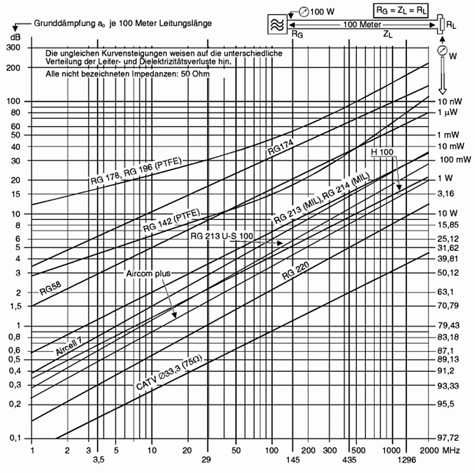

Gast #5342794
Hoffnung schrieb:
> Für den Preis und das
> Frequenzspektrum ist das der momentane Hammer.
Zwar toll aber auch gleichzeitig das Problem.
Hoffnung schrieb:
> Mit meinem 10 € DVB-T-Stick habe ich auch schon "Blut geleckt". Da
> ich in meinem Betonhochhaus aber grottigen Empfang für fast alles habe,
> muß ich es mit den Antennen rausreißen.
Als erstes würde ich mal ein paar Filter für die interessanten
Frequenzbänder bauen. Diese Breitbandigkeit stopft dir den ganzen
Empfänger zu. DVB-T-Sticks haben einen erbärmlichen Dynamikumfang. Und
dann haben die meisten Nutzer noch einen WLAN Stick daneben stecken.
Dann stopft das starke Signal des WLAN  DECT  UKW / LTE dir den
Empfänger zu. Wie wenn du neben einem Borhammer versuchst das Geflüstere
deines Nachbarn zu erlauschen. Darum Großsignalfestigkeit verbessern.
Auch bei Antennen - bau dir schmalbandige Antennen für deine Applikation
zugeschnitten (ADSB oder was auch immer du empfangen willst). Das sperrt
schon mal von Antennenseite unerwünschte Störer zumindest ein bisschen
aus.
Und vor allem kauf dir gescheite Kabel. Mit einer kleinen Richtantenne
(Yagi) holst du dir vielleicht 12dB aus dem Signal raus. Wenn du ein
billiges RG178 oder RG196 Kabel nimmst, dann hast du schon nach 10m
Kabel 12 db Dämpfung (ADS-B Empfang). Dann ist der gesamte Gewinn der
Antenne im Kabel verpufft. Und ja gute Kabel kosten viel viel mehr Geld
als dir recht ist.
https://www.darc.de/fileadmin/filemounts/referate/ajw/Onlinelehrgang/a10/diagramm_kabel.gif
Versuch dich mit einem LNA ganz nah an der Antenne. Schau was du da
rausholen kannst.
