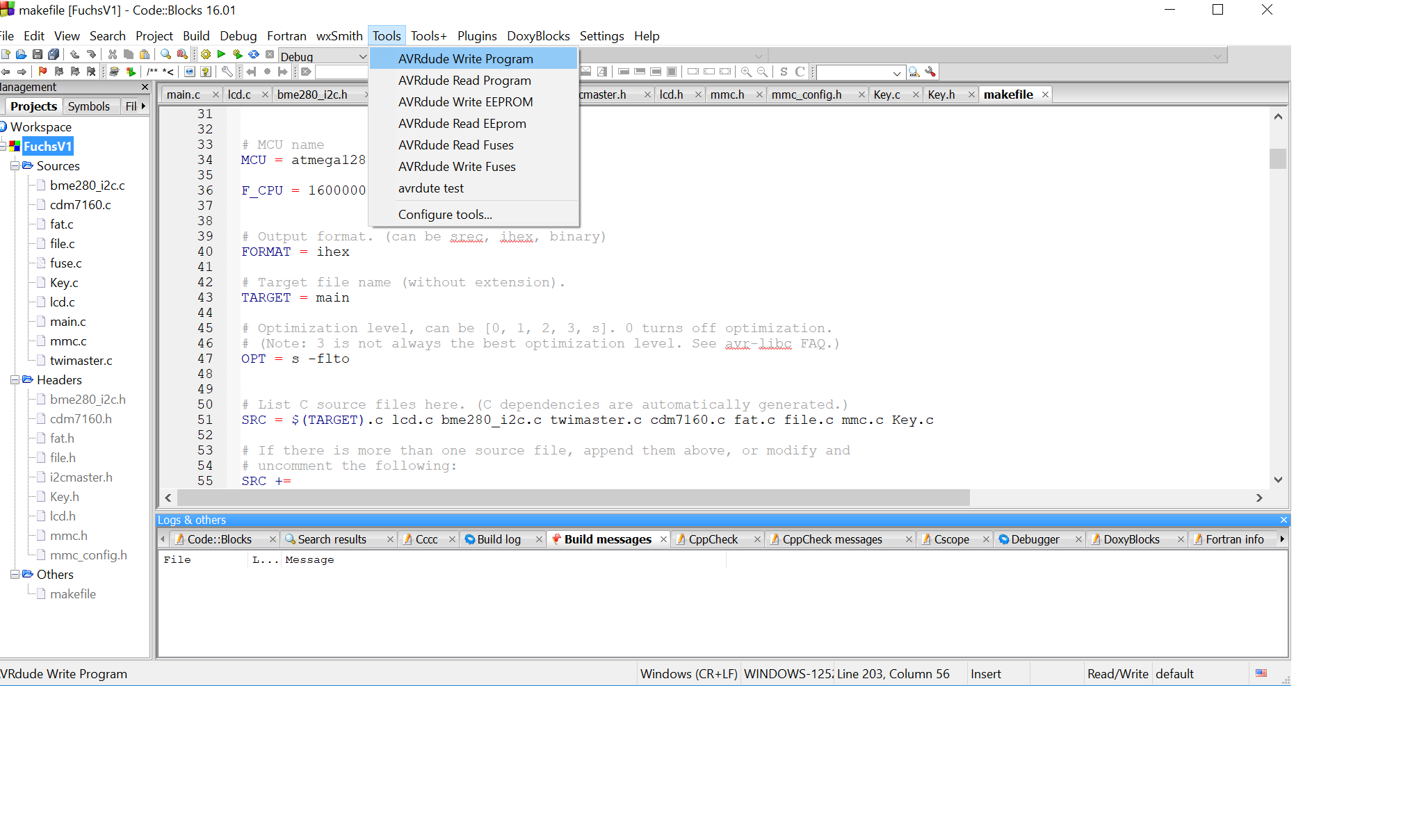

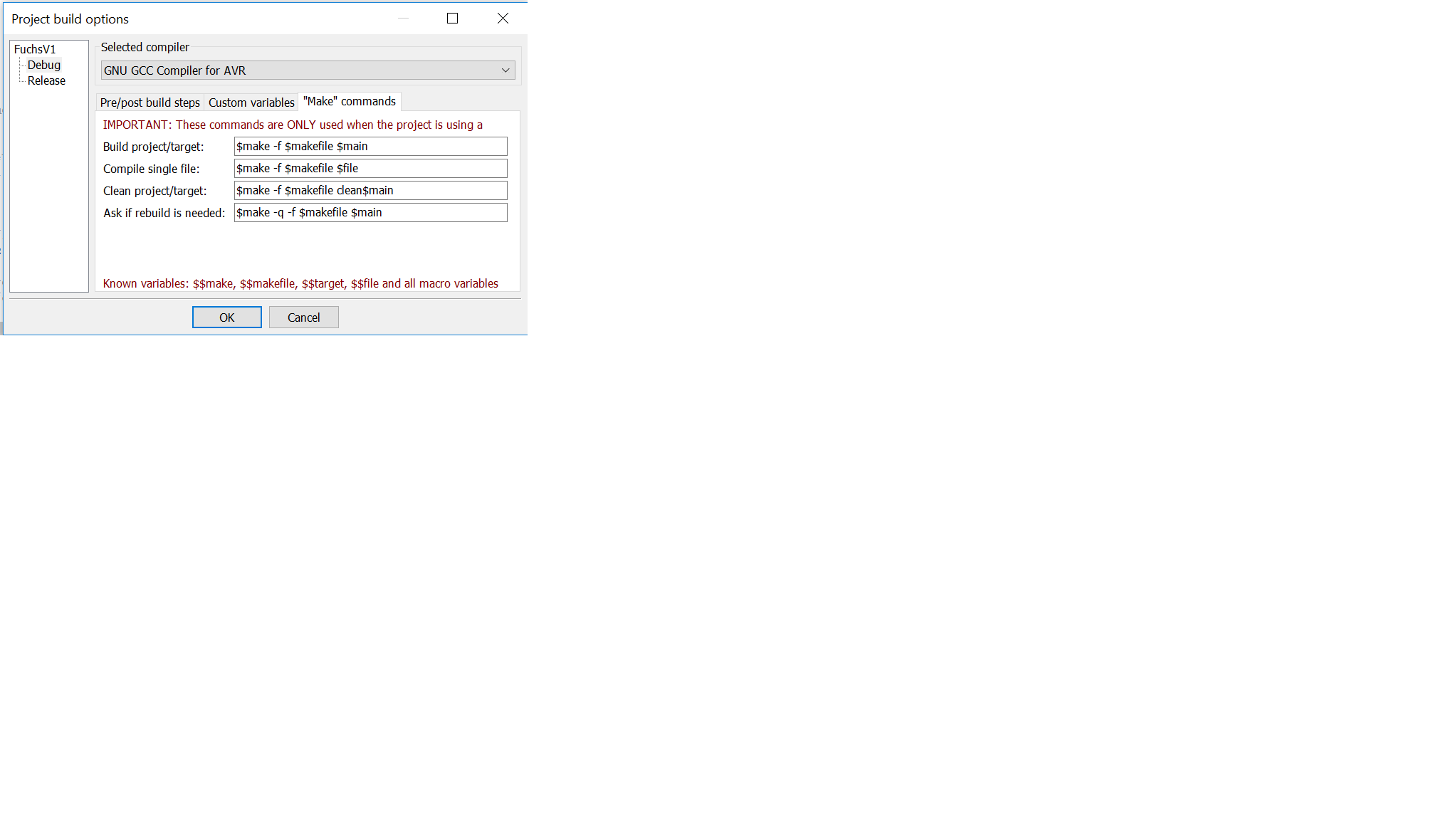

Hallo Gemeinde,
ich habe vor Jahren mit AVR MCUs gearbeitet. In der letzten Zeit bin ich
wieder dazu gekommen.
Ich arbeite unter Windows 10, habe winavr installiert und programmiere
in C.
https://sourceforge.net/projects/winavr/
WinAVR 20100110 version 4.3.3
Fürs Flashen benutze ich Avrdude, als IDE benutze ich Code Blocks
(custom Make file project)
Alles funktioniert ziemlich gut.
Inzwischen habe ich gesehen das es neuere AVR Tollchain-Versionen gibt.
1)
http://gnutoolchains.com/avr/
avr-gcc5.3.0.exe
2)
http://blog.zakkemble.co.uk/avr-gcc-builds/
avr-gcc-7.3.0-x64-mingw.zip (51.22 MB)
Ist es sinnvoll eine neuere Version zu installieren? Was ist verbessert
worden? Ist der generierte Code kleiner, bzw. schneller?Ist Make file
immer dabei? Würde es mit Code Blocks  funktionieren?
Bis jetzt war ich zufrieden mit WinAVR 20100110,
auch alle MCUs die ich bisher benutze werden von der WinAVR 20100110
Version unterstützt.
Danke an Euch im Voraus für Eure Antworten.
Gruss,
Jan

Ich konnte noch keinen Effekt beobachten wenn ich die Linker-Option: -Os
-flto setze (Zeile 120 im makefile).
Ich lade mein makefile hoch
Gruss,
Jan

#5344701
Danke für den Hinweis mit der Bedeutung von Komma bzw. Leerzeichen bei
LDFLAGS.
Ich habe folgende Zeile eingefügt :
LDFLAGS += -Os -flto
es führt aber zu keinen weiteren Optimierung bezüglich Codegröße und
Data. Vielleicht ist es diese Linkeroptimierung Programbedingt (nur
manchmal möglich).
Gruss,
Jan

PProgrammer's Notepad braucht ein Makefile.
AVRDUDE ist ein Tool zum flashen des Mikrocontrollers und hat mit
Makefile und den ganzen Build-Prozess nichts zu tun. Falls Du AVRDUDE
zum flashen nutzt, dann Empfehle ich Dir Code Blocks als IDE (open
source). Bei Code Blocks lässt sich AVRDUDE einbinden, so das man aus
der IDE den Mikrocontroller Flashen kann. Sehe bitte das Angehängte
Screenshot.
Der Editor von Code Blocks ist ganz gut und die ganze IDE ist recht
einfach zu bedienen. Es ist denke ich eine relative schlanke IDE im
Vergleich zu anderen IDEs. http://www.codeblocks.org/
Bei der Projekterzeugung kann man einstellen das ein Makefile benutzt
wird. Dieses liegt dann in deinem Projektverzeichnis. Unter Bild options
muss man als target main einstellen. Sehe bitte das zweite Screenshot
