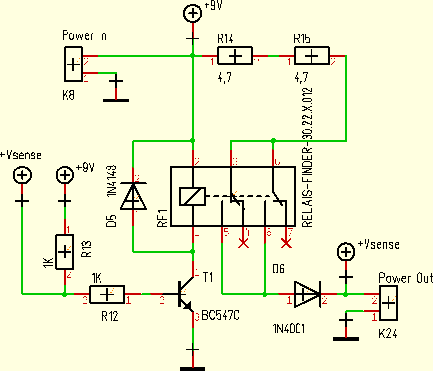

ich wollte mal die Schwamintelligenz nutzen.
Ich habe folgende Anforderung aus dem Bereich Musikelektronik.
Ich habe einen modularen Looper/Switcher gebaut, mit dem man mehrere
Loops und Switches bedienen kann. Dazu gibt es zur Fernsteuerung eine
Fußschaltereinheit.
Das ganze wird gesteuert über ein Bussystem und funktioniert über eine
Signalleitung. (Plus Masse, logisch) Um in der Musikwelt zu bleiben,
verwende ich als Signalleitung und Anschlüsse ganz normale 6,3mm
Klinkenstecker und die entsprechenden Kabel. Nun braucht das Pedal
ebenfalls eine Spannugsversorgung. Sinn des Looper ist es aber, das
gesamte Pedalboard in ein Rack zu verbannen und dann tatsächlich nur
noch den Fußschalter vor sich zu haben. Eine zus. Spannungsversorgung
ist da eher suboptimal. Deswegen würde ich gerne die Spannungsversorgung
mit über die Leitung laufen lassen. Versuche mit den verschiedenen
Bussystemen, die sowohl Spannung als auch Signal über eine Leitung
laufen lassen, hab ich schon gemacht. Leider mit eher mäßigen Erfolg.
Deswegen würde ihc jetzt gerne eine andere Variante probieren. Statt
einem MOnokabel mit MOnosteckern will ich Stereokabel und Stecker
verwenden und den Ring als spannungsführende Leitung benutzen.
Soweit so gut. Ich möchte (deswegen auch Ring als +V) aber auch
weiterhin die Möglichkeit haben, Monostecker und Kabel zu verwenden.
D.h. ich brauche etwas, was dauernd prüft, ob ein Mono oder
Stereostecker eingesteckt ist und wenn ein Stereostecker steckt, dann
die Versorgung einschaltet. Bei einem Monostecker soll die Versorgung
abgeschaltet werden. MIt ein bisschen Überlegung bin ich auf die
angehängte Schaltung gekommen. Auf dem Breadboard funktioniert sie. Aber
ich bin mir unsicher, ob des längerfristigen Verhaltens. Z.B. wenn ich
statt einem Monostecker einfach mit einem Krokokabel den Kurzschluss
herstelle, schaltet das Relais nicht ab.
Was haltet ihr davon? Hab ich da irgendwas übersehen?

Hallo Wilfried,
ich bin wohl der intelligente Schwarm. Ich habe deinen Anwendungsfall
zwar nicht ganz verstanden, aber die Aufgabenstellung ist mir klar.
Dein Ansatz ist nicht ganz verkehrt, aber die Tatsache, dass du knapp 1
A im Kurzschlussfall über den Steckkontakt schickst, bedeutet natürlich,
dass der Kontakt schon gut sein muss, damit die 0,7 V der Transistors
unterschritten werden (-> Kroko-Kabel).
Ein Stichwort ist der Begriff der Fold-Back-Kennlinie. Eine
Spannungsquelle, z. B. ein Stabi, bringt den vollen Strom nur, wenn die
Ausgangsspannung erreicht oder fast erreicht wird. Je kleiner die
Ausgangsspannung durch Überlast, desto geringer der Ausgangsstrom. Bei
dir wäre es ähnlich: Von 0,7 V bis volle Spannung: Voller Strom, unter
0,7 V: Ca. 10 mA (R13). Allein das Verschieben der Schwelle auf z. B. 3
V dürfte das System sicher beim Abschalten machen. Aber wenn dein
Verbraucher mit seiner Stromaufnahme bei diesem geringen Prüfstrom die
Spannung unter 3 V hielte, wäre es auch Mist...
Also die Fold-Back-Kennlinie: Bei 0 V noch z. B. 10 mA, linear steigend
bis vollen Strom bei Eingangsspannung (was immer auch "voller Strom"
heißt). Nebenbei: Fold-Back-Kennlinie heißt auch: Negative
Quellimpedanz. Natürlich muss die Kennlinie so ausgelegt sein, dass der
Verbraucher bei jeder Betriebsspannung weniger Strom aufnimmt, als die
Quelle liefern könnte.
Das als Ansatz, noch nicht als Lösung

Schalte den Relais-Eingang am Transistor über einen Optokoppler und die
5 V dafür führste über den Fußschalter-Kontakt.. so brauchste keine
"Funkenschalter" aufbauen.. Hab zwar nicht alles gelesen, aber soweit
zum Verständnis der Steuerung dennoch begriffener Inhalt.. Is dran was
falsch gedacht, berichtige das bitte
Gast #5341165
Wird wohl das Beste sein.

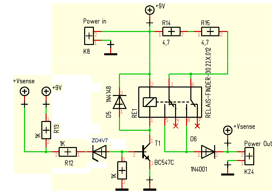

Wenn Du aber bei Deiner Schaltung bleiben willst, kannst Du mit einer
Z-Diode dafür sorgen, dass erst Spannungen die größer als 6V sind, den
Transistor durchsteuern, so wie 'Der Zahn der Zeit' das vorgeschlagen
hat.

Du meinst also eher so. Hm, mal ausprobieren. Hab aber gerade keine OK
da.
Mit 'nem Komperator und 4,5V als Vergleichsspannung hab ich's schon
probiert. Da springt leider das ganze ncht mehr an, wenn eine Last dran
hängt...
Ich berichte.

PS.: Zenerdiode funktioniert nicht. Mit Last schaltet das ganze nicht
an.
