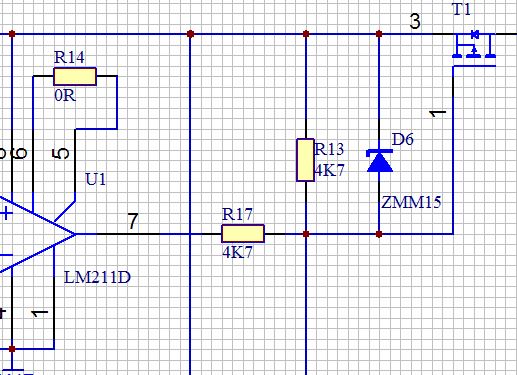

ich habe ein Problem mit der aufgezeigten Schaltung.
D6 soll T1 gegen zu hohe Vgs schützen, die Spg. an T1/ 3 kann auf 30VDC
steigen. U1 schaltet T1 durch , Pin7 geht dafür gegen Masse. Durch T1
fließt ~ 5A. Soweit so gut..
Die Spg. an T1 /3 kommt von einem Kondensator, d.h wenn diese fällt ~8V
kommt es zu einem Zustand bei dem T1 nicht mehr komplett durchgesteuert
ist und eine hohe Verlustleistung daran abfällt. R17 kann nicht 0Ohm
sein da dann zu viel durch die Z-Diode D6 fließt, ich hab R17 schon auf
1k verkleinert was etwas bringt aber T1 wird in dieser kurzen Phase
trotzdem sehr heiß.
Was könnte man verändern? Wenn R17 0Ohm wäre gibts kein Problem..
Doch, wäre es prinzipiell. Du musst nur die Kondensatorspannung langsam
genug ansteigen lassen.
Es wäre dann kein Problem, wenn du das Einschalten des Mosfet so lange
verzögern könntest, dass du den OP erst dann durchsteuerst, wenn du
ausreichend Ugs für volles Durchschalten hast.

Sowohl R17 auf 1k als auch R13 auf 100k wirkt, es kommt beim Entladen zu
der Erwärmung, mit der Änderung fällt diese nicht mehr so stark aus d.h
T1 wird max. 90° @15sec warm (vorher ~150°) Ganz weg bekommt ich es
nicht.
