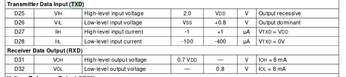

von Roland H. (blacksmoke)
Dies bedeutet, dass ich sowohl mcp2551 als auch SN65HVD230 (für reinen
3,3v betrieb) verwenden kann?
aus dem datenblatt des mcp2551 sieht man, dass der high-pegel des txd
bei min. 2v - VDD liegt. ebenso ist der i/o des stm32 (für die can-pins)
5v tolerant. Also sollte ich doch mit keinem der beiden Controllern
probleme bekommen ?
Der TJA1051 sieht auch noch interessant aus. bei diesem kann man eine
andere I/O-Voltage als die Versorgungsspannung reingeben.
soweit ich das verstanden habe ist eine differenz von 2V auf dem Bus der
low-pegel. wenn jeder transceiver nun aber eine etwas andere differenz
bereitstellt, gibt das dann keine Probleme ?
von Wolfgang R. (wolfgang_r)
Schau dir im Datenblatt des SN65HVD230 von TI das Kapitel 11.3.1 (ISO
11898 Compliance of SN65HVD23x Family of 3.3 V CAN Transceivers) an -
dort wird das beschrieben.
Und: Nein - gibt keine Probleme.
von Thomas F. (igel)
Roland H. schrieb:
> Mir stellt sich die frage, wie macht man das typischerweise (3,3V
> Controller wie stm32 und 5V transmitter)
Ein 5V CAN-Transceiver erkennt die 3.3V vom Controller sicher als High.
Hier braucht man also nix zu tun.
Wie schon geschrieben können die Eingänge vom STM32 5V ab.
Bei einem At(X)mega mit 3.3V und Digital-IN baut man einen Widerstand im
kOhm-Bereich vor den Eingangspin um erst mal den Strom zu begrenzen.
Dann dort zwischen Eingangspin und Widerstand noch eine Diode nach 3.3V.
