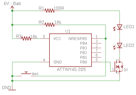

Hi Forum!
Ich würde gerne zwei LED´s mit jeweils 20mA und ->2.0V an einen Attiny
in Reihe an 6V Batteriequelle anschließen.
Der Attiny verträgt allerdings max. 5.5V und auch die sind Grenzwertig
wie ich mich schon erkundigen konnte
Ziel ist das Ganze aus so wenigen SMD-Bauteilen auf einer sehr kleinen
Fläche unterzubringen, mit einem so kleinem Leistungsverlust wie
möglich.

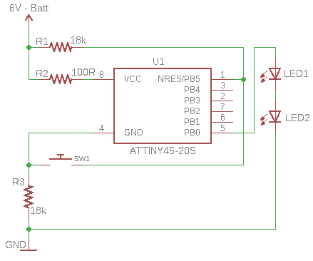

Anhang: Ich glaube die einzig halbwegs professionelle Möglichkeit wäre
Option1 mit einem nFET, aber selbst hier habe ich Schwierigkeiten einen
Vorwiderstand für den Tiny zu bestimmen weil der einfach so verdammt
wenig verbraucht.
Option2 ist zwar Mist aber ich hab's mal angefügt damit alle sehen das
sie es mit einem Laien zu tun haben.
Ich hab natürlich auch nach SMD-Ledtreibern und ähnlichem gesucht aber
nichts zu den Daten passendes gefunden - bin eher mit dem Design,
weniger mit der Elektronik vertraut...daher mein 3er peinlicher Beitrag
in diesem wunderbarem Forum.
Hat einer Vorschläge ?
PS: es werden, wenn ich mal demnächst ne Platine auf die Reihe bekomme,
Lenkerendenblinker zum Radfahren die auf Knopfdruck Blinken und wieder
aufhören. Die Blinker brauch ich für ein Filmprojekt und werden nach dem
dreh nicht mehr benötigt - daher dachte ich mir auch schon den Attiny45
direkt an die 6V zu schließen wenn der das einige Stunden Benutzung
überlebt - Meinungen?
von Helmut L. (helmi1)
Den Controller durch einen Lowdrop Regler versorgen.
von Frank M. (ukw) (Moderator) Benutzerseite
> wenig verbraucht.
Vorwiderstand ist schlecht. Besser wäre da eine Si-Diode, an der 0,7V
abfallen.
von Jim Beam (Gast)
Schalte doch einfach 1-2 Diode(n) (1N400x) in die Versorgung des AVR,
daran fällt dann etwas Spannung ab, für so eine simple Schaltung ist das
ok.
Bei Option-2 fehlt die Vorwiderstand für die LED, ausserdem reicht die
Spannung am AVR-Ausgang auch wohl nicht um die Fluss-Spannungen der
LED-Reihe zu überwinden.
Du hast doch Ports genug, mache es doch wie Option-2, nur halt MIT
Vorwiderstand und jede LED an einen eigene Portpin.
Spart den Transistor und 20mA kann der Portpin locker treiben.

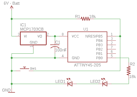

von Morti A. (morty)
in Kombination mit Schaltplan1, der ist ja schon richtig oder?
Also an VCC vom Tiny einen Lowdrop anstatt eines Widerstandes.
Der würde passen oder:
http://cdn-reichelt.de/documents/datenblatt/A200/MCP1700_ENG_TDS.pdf
Ja, sollte passen. Den R2 dann auch an die 5V.

von Jim Beam (Gast)
Du kannst auch BEIDE LED parallel an EINEN Portpin hängen, jede mit
eigenem Vorwiderstand und zusammen sollten die nicht mehr als 20-30mA
ziehen.
Bauanleitung:
a) Batterie+ über 2 Dioden in Reihe auf AVR+
b) Batterie- an AVR-Gnd und die LED-Kathoden
c) Reset über Widerdstand an AVR+
d) Beide LED-Anoden per eigenem Vorwiderstand an einen AVR-Port
e) Taster vom AVR-Pin an Masse, internen AVR-PullUp einschalten
f) 100nF Kondensator zwischen AVR+ und AVR-Gnd
Fertig.

Nochmal damit ich es Abschließen kann:
Wenn ich 2 SI Dioden, oder einen Low Drop Out wie den hier:
http://www.produktinfo.conrad.com/datenblaetter/1000000-1099999/001085866-da-01-en-IC_REG_LD_MCP1700T_5002E_TT_SOT_23_3_MCP.pdf
in der Versorgungsspannung habe kann ich so diese von 6V auf ca. 4,6V (
oder mit dem MCP auf ähnliches) drosseln, der Attiny ist glücklich und
die LED in reihe brauchen statt einem 100Ohm nur noch einen 33Ohm
Vorwiderstand. Somit vereinfache ich meine Schaltung um einen MOSFET,
hab gleichzeitig den passenden Strom für den Tiny, die LED brauchen
einen kleineren Vorwiederstand und meine Verlusstleistung sinkt. Ist
plötzlich alles zu schön um war zu sein.. :D

von M.A. S. (mse2)
Morti A. schrieb:
> und
> Vorwiderstand.
Ja...
ja...
nein! Die Verlustleistung ist die selbe wie zuvor. Vorher fiel diese am
Vorwiderstand an, jetzt auch an den Dioden oder den Low-Drop-Regler.
Aber eine Vereinfachung hast Du.

Allerletzefrage:
2x20ma LED á 2v auf 4,6V mit 33Ohm Vorwiderstand = maximal 19mA auf der
Leitung.
Korrekt?
Schafft der Attiny den Stom ? Oder genauer: Wo im Datenblatt finde ich
diese Information? Versuch zwar schlau draus zu werden aber meine Augen
sind am Ende... auf Seite 160 steht Absolute Maximum Ratings,
Standartwerte find ich nicht :
Voltage on any Pin except RESET
with respect to Ground ..........................-0.5V to VCC+0.5V
Voltage on RESET with respect to Ground............-0.5V to +13.0V
Maximum Operating Voltage ................................... 6.0V
DC Current per I/O Pin ..................................... 40.0 mA
DC Current VCC and GND Pins................................ 200.0 mA
http://www.farnell.com/datasheets/1698186.pdf
Da könnte man doch meinen das die besprochene Schaltung easypeasy ist
für den Tiny..?
PS: Im Schaltplan der R2 ist falsch, da kommen ca. 30 Ohm hin.

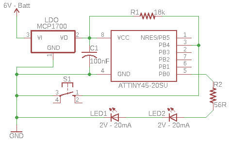

von Limi (Gast)
> diese Information?
In der Fussnote 5 gibt es einen Hinweis:
5) Although each I/O port can source more than the test conditions (10
mA at VCC = 5V, 5 mA at VCC = 3V) under steady state conditions
(non-transient), the following must be observed:
1] The sum of all IOH, for all ports, should not exceed 60 mA. If IOH
exceeds the test condition, VOH may exceed the related specification.
Pins are not guaranteed to source current greater than the listed test
condition.
VOH min = 4.3V werden bei 20mA vermutlich nicht erreicht.

von Manfred (Gast)
Morti A. schrieb:
> Allerletzefrage:
So bitte nicht!
Der R1 gehört an +5V des µC, nicht an die Batterie.
Es ist ungeschickt, die LEDs aus den heruntergeregelten 5V zu betreiben,
würde ich mit einem FET geschaltet direkt an die Batterie hängen.
Zwei LEDs in Reihe bereitet nur sehr kuze Zeit Freude, die
Batteriespannung sinkt ab, die Nennkapazität von LiMN-Knopfzellen wird
bis 2V Endspannung angegeben (Es gibt gerade einen Thread zu
CR2032-China).
Aufgrund des relativ hohen Innenwiderstandes der Knopfzellen würde ich
die 6V mit einem großen Elko puffern.
Jim Beam schrieb:
> Also löse Dich ruhig mal gedanklich von diesen 20mA...
NEIN! ;P
Dann halt weitere blöde Fragen:
Wieso R1 an +5V? Ist es nicht egal, wo man auf der
LED-Versorgungsleitung den Widerstand hat?
Wieso ungeschickt? Spricht etwas konkret dagegen?
Das sehe ich bei 2x CR nicht so tragisch, immerhin ist die Spannung mehr
als 80% der Lebensdauer der Batterie zwischen 3V und 2,75V...was bei 2
Stück 6V-5,5V macht. Einen entsprechenden Low-drop-down muss ich nur
noch finden.
Ich denke der könnte es sein:
auf Seite 6 : FIGURE 2-7: Output Voltage vs. Input
Voltage (VR = 5.0V)
verstehe ich das richtig?
Wie suche ich richtig nach einem LDO der aus 6V - 5,5V ungefähr 5V -
4,5V zaubert? Diese Datenblätter sind so voll mit Zeug und verwirrend,
Respekt wer sich da gut orientieren kann.
von Dominik (Gast)
Den taster musst du auch woanders hinlegen!
Reset hast du schon am Pullup... wenn du jetzt den Taster drückst, löst
du einen Reset aus.
Mir wäre das mit dem Low Drop Regler zu heikel!

R1 hat nichts mit der LED-Versorgung zu tun, über R1 wird der
Reset-Eingang auf +5V gezogen.
Grundsätzlich darf an keinen Eingang des Kontrollers ein höheres
Potential als die Versorgungsspannung gelegt werden! Daher gehört dieser
Widerstand, wie schon geschrieben wurde, mit dem anderen Ende an +5V
(eben die Versorgungsspannung des µCs).
Von "ungschickt" war in anderem Zusammenhang die Rede, nämlich davon,
wie die LEDs angeschlossen werden. Wenn die Batteriespannung weit
abgesunken ist, gibt es da dann evtl. Probleme.

von M.A. S. (mse2)
> du einen Reset aus.
...wobei man das durchaus so machen könnte: Blinken nach Neustart,
schlafen gehen bis Neustart (==Reset).

Wie meinst Du das?
Warum den Attiny eigentlich mit 5V versorgen, der gibt sich auch mit
weniger zufrieden.
Wenn du schon 2 x CR2032 in Reihe geschaltet hast, was zusammen dann 6V
ergibt. Dann versog den ATiny doch einfach aus der mitte der beiden
Batterien aus, also mit 3V. Dann brauchst du keinen Regler. Als Treiber
dann einen normalen NPN Transistor nehmen und die LEDs dann an die 6V.
Dann braucht er aber einen Tranistor zum LEDs schalten, der mag zwar
billiger sein als ein LDO aber nicht kleiner. Die BOM wird davon nicht
kürzer.
M.A. S. schrieb:
Logo! Danke.

M.A. S. schrieb:
> Dann also: Taster woanders hin.
Ok, schaffe ich :D
Dann wandert der 10 - 18kOhm mit dem Taster mit, auf egal welchen
gemeinsamen Pin. Ob der Widerstand dabei vor oder nach dem Taster und
Taster vor oder nach dem Pin geschaltet wird ist dabei egal weil
Programmierfrage.
Richtig?

von M.A. S. (mse2)
> Programmierfrage.
> Richtig?
Deine Ausdrucksweise ist für uns Elektronikgeübte etwas
gewöhnungsbedürftig. ;)
Ich beschreibe mal die beiden in Frage kommenden Varianten:
1) +5V  --- R1 ---- ATtinyPin --- Schalter --- GND
2) +5V  --- Schalter ---- ATtinyPin ---- R1 --- GND
War das so gemeint? Ist beides möglich. In der 2. Variante sollte dann
unbedingt der interne Pullup-Widerstand des ATtiny abgeschaltet werden,
da sonst unnötig Strom fließt und ausserdem das Potential am Pin in die
falsche Richtung geschoben wird. Der Einfachheit/Sicherheit halber würde
ich (1) empfehlen, hier gibt es keine Nachteile.
Bei (1) könnte rein theoreeeetisch sogar auf R1 verzichtet und
stattdessen nur der interne Pullup benutzt werden. Dies ist jedoch
weniger störsicher, da der interne Pullup ziemlich hochohmig ist.
Wenn Dir das nix sagt: lass R1 einfach drin!

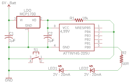

Nochmal ein Schaltplan angehängt. Sicher ist Sicher.
von Stefan F. (Gast)
> Roger, danke, alles verstanden
1µF Keramik Kondensator, nicht Elko! Ich hoffe dessen bist du dir
bewusst.
von M.A. S. (mse2)
> bewusst.
Ich wollte gerade empfehlen, dem Keramikkondensator(!) C1 noch einen
Elko von ca. 100µF parallel zu schalten.
Aber der Hinweis, dass C1 und C2 unbedingt Keramikkondensatoren sein
sollen, ist in der Tat wichtig!
Ja, also das Datenblatt vom MCP1700 schreibt:
The type of capacitor
used can be ceramic, tantalum or aluminum
electrolytic. The low ESR characteristics of the ceramic
will yield better noise and PSRR performance at high
frequency.
Für Vin ist ein 1µF Keramik Kondensator vorgeschlagen, Vout dasselbe.
Und so wie ich es jetzt verstehe geht das mit den
Datenblattanforderungen, so wie ich den Schaltplan jetzt habe, auf jeden
Fall klar - und wenn ich´s ganz perfekt will, kommt noch parallel mit
dem C1 ein Elko.

von Sepp (Gast)
Ich halte dein Design ja momentan für suboptimal, speziell, dass du die
LEDs mit dem µC an der High-side treibst, und der LDO auch den LED-Strom
droppen muss, das wird sich irgendwann rächen.
Die 5V Version des MCP1700 liefert deine 5V nämlich nur solang Vbat> 5V.
Würdest du die Low-side treiben,und direkt an die 6V gehen dann sparst
du dir die Verlustleistung über den LDO und kannst mit einem MCP1700-2.7
(oder einer einfachen Diode) das Ganze länger betreiben.

M.A. S. schrieb:
> Ich würde auf jeden Fall ein Plätzchen für einen Elko freihalten.
Das werde ich dann noch iwie unterbringen :)
Ich glaube das tut jeder hier :D
Du meinst also, die LED per 330Ohm Vorwiderstand direkt an die Batterien
schalten, und die Kathode der zweiten LED über den Attiny... Dann
braucht der Tiny aber immer noch eine niedrigere Spannung als die
Batterien liefern und dass würdest du mit einem LDO oder einer Diode
regeln...
Klingt interessant nur bringt das neue Fragen auf:
Spart mir das so tatsächlich Verlusstleistung? Einen LDO oder Dioden
benötige ich ja immer noch am Tiny?
Wären Dioden tatsächlich die bessere Wahl, denn so wie ich das
verstanden habe zieht eine Diode immer dasselbe, während sich ein LDO
besser an ungeregelte Spannungsquellen anpassen kann und dadurch die LED
mit einer besser gleichbleibenden Helligkeit leuchten..?
Der MCP1700 ist doch durchaus in der Lage genug Strom für die LED
durchzulassen?
Würde es theoretisch funktionieren, so wie du es sagst, mit einem
Vorwiderstand vor den Tiny der den Strom des Tiny am VCC auf >50mA, ca.
10mA oder sowas, begrenzt (Datenblatt gibt 200mA als absolut maximum an)
statt LDO oder Diode?
Bzw: die Cr2032 sollten nicht mehr als 20mA abgeben müssen, also die
LED's mit Vorwiderstand mit ca. 15mA und den Tiny mit ca. 5mA .
Active 1 MHz, VCC = 2V 0.3mA
Active 4 MHz, VCC = 3V 1.5mA
Active 8 MHz, VCC = 5V 5.0mA
von M.A. S. (mse2)
Ohne auf Vor- und Nachteile von Sepps Vorschlag einzugehen, folgendes:
Nein.
In keiner Weise. Warum nicht? Weil es völlig egal ist, ob die
Verlustleistung vollständig an einem Vorwiderstand oder in Teilen an
einem kleineren Vorwiderstand und dem LDO anfällt. Sie ist in Summa die
gleiche.
Ja.
> durchzulassen?
Locker! (Wenn zu wenig Strom durch die LEDs fließt, wird es nicht an
diesem Bauteil liegen.)
von M.A. S. (mse2)
Bitte vergiß die Idee, einen Vorwiderstand in den Weg der
Versorgungsleitung eines Digital-ICs legen zu wollen, um damit den Strom
durch irgend einen Ausgang des selben zu begrenzen, hier und jetzt für
immer!!!!
Das ist Sch... (also: nicht so gut!)
Controller braucht eine stabile Versorgungsspannung, die Du ihm mit
einer solchen Maßnahme verwehrst.
von M.A. S. (mse2)
Was hat es damit auf sich? Bzw. was ist ggf. Deine Frage dazu?
M.A. S. schrieb:
war nur auf meine tolle Idee mit dem Vorwiderstand bezogen.
Also Strom auf z.B 0.3mA begrenzen
Okay, dann bleib ich jetzt beim besprochenem und das wird so schon so
passen!
:D
von M.A. S. (mse2)
Nur mal so zur Erklärung, denn das liest sich nach einem grundlegenden
Mißverständnis Deinerseits bzg. der Funktion eine µCs:
Du kannst die Taktfrequenz des µCs irgendwie (Software oder Fuses, ich
weiß jetzt nicht, wie das bei AVRs genau funktioniert) einstellen.
Die Taktfrequenz bestimmt den Stromverbrauch. NICHT UMGEKEHRT!
Ein langsam getakteter µC kann sehr wenig verbrauchen. Aber Du kannst
nicht den Strom vorgeben und damit die Taktfrequenz einstellen.  ;)
Ja, das war wohl falsch gedacht von mir..
Danke für deine Erklärungen und Hilfe!
Und auch nochmal Danke an alle Anderen! :)
