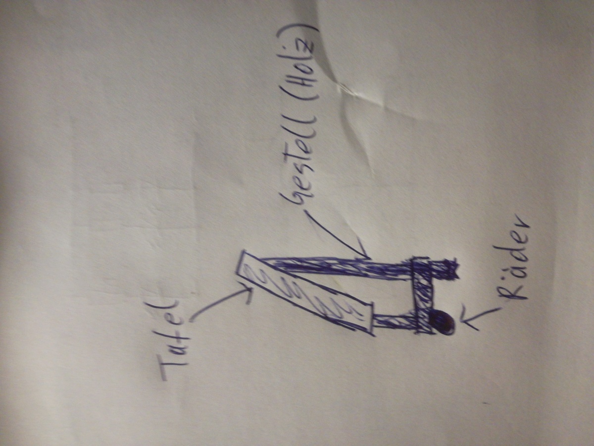

Hallo, ich würde gerne mit einfachsten Mitteln folgende Aufgaben erledigen: Ein (oder mehrere) Mikrophone, welche an einer Schaumstofftafel (ca. 3m x 2m) montiert sind, sollen erkennen, wenn man mit dem Bogen einen Pfeil auf diese Tafel schießt. Dabei entsteht normalerwesie ein relativ dumpfes "Pock" - Geräusch. Wenn dieses Geräusch erkannt wird, soll ein Signal an einen Laptop / Computer gesendet werden (am besten über Bluetooth und/oder Wlan) Ich kenne mich etwas mit der Programmierung der AVR - Mikrocontroller (in C) aus, und habe auch schon Erfahrung mit dem Arduino. Das Signal am Computer zu empfangen und dann weiterzuverwenden wäre kein Problem. Meine Fragen dazu sind jetzt: - Wie viele Mikrophone sollte ich verwenden (Eins, aus jeder Richtung eins, an den Ecken der Tafel)? - Reicht ein ATmega mit einem Bluetooth / Wlan - Modul aus (da die ATmegas ja nur einen ADC-Wandler habe, oder?), oder sollte ich für jedes Mikrophon + einen um das Signal zu versenden verwenden, oder wäre ein Arduino sinnvoller? - Welche Mikrophone sollte ich verwenden? - Wie würdet ihr die Software aufbauen, damit der Ton zu 100% zuverlässig erkannt wird? Ich hätte mehrere Töne "aufgenommen" (braucht sehr viel Speicher! extra Speicher?), und jedesmal wird der Ton verglichen, und ab einer gewissen übereinstimmung, wird das Signal an den Computer gesendet. - Mit welcher Verzögerung muss man zwischen "Eintreffen des Pfeils auf der Tafel" und "Signal kommt am Computer an" rechnen? Ich hoffe mir kann jemand helfen. LG Patrick

Patrick Z. schrieb: > Das Problem ist nur, dass die Scheibe sehr massiv, groß und gut > befestigt ist, sodass sie sich keinen einzigen Millimeter bewegen wird. Die Scheibe muss sich ja auch keinen Millimeter bewegen, mems Beschleunigungssensoren sind sehr empfindlich. Und wen die Pfeile so viel kinetische Energie haben wie du schreibst könnte man den Aufprall auf ner 20er Stahlplatte messen
Anonym schrieb: > Und wen die Pfeile so > viel kinetische Energie haben wie du schreibst könnte man den Aufprall > auf ner 20er Stahlplatte messen Dann sind die Pfeile dahin! Mit einem solchen Bogen kannst Du auf 20 bis 50 Meter je nach Pfeilgewicht einen Menschen so durchlöchern, dass einer, der knapp dahinter steht auch noch dran glauben kann... https://de.wikipedia.org/wiki/Compoundbogen

Es geht darum, ein Video (Aufnahme von Zieren in der Wildnis) auf diese Scheibe (Weiß) zu projizieren und das Video zu stoppen, wenn ein Pfeil auf der Tafel eintrifft, damit man schauen kann, ob man das Tier getroffen hat, eventuell kann man dann ja sogar den Pfeil orten und den Computer berechnen lassen, wie viele Punkte dieser Schuss sind, dazu müssen die Videos aber so bearbeitet werden, dass die Herzen der Tiere in jedem Frame bekannt sind, und durch diesen Aufwand kommt das nicht in absehbarer Zeit in Betracht. Es wird dann nur eine dieser Scheiben geben.
Patrick Z. schrieb: > dazu müssen die Videos aber so bearbeitet werden, dass die Herzen > der Tiere in jedem Frame bekannt sind Beim militärischen Anwendungen wird das Video, das von der Kamera kommt, automatisch analysiert und geschaut, wo das Objekt ist, das sich bewegt, wie weit es weg ist und ausgerechnet, wo es als nächstes hin fliegt. Anhand von Mustern ist dann sowohl das Objekt, als auch die Lage der idealen Trefferpunkte bekannt und man kann dort, wo man treffen möchte, was hinschicken. Und das fliegt dann auch automatisch dahin. Das braucht dann aber einen sehr großen Microcontroller. :-)
Danke für die vielen Antworten Jürgen S. schrieb: > Das braucht dann aber einen sehr großen Microcontroller. :-) Darum würde diese Aufgabe auch der PC / Laptop übernehmen. :-) Ich habe mir s Bastler schrieb: > also allgemein ist ein Arduino nur ein Atmega in einer standardisierten > Arduino-"Bauform", es sei denn du spielst auf die verschiedenen > exotischen Arduinos an die es neuerdings gibt. Aber egal, was du willst > kann man auf verschiedene Weise machen: Ich weiß sehr wohl, was ein Arduino ist :-) , aber er hat Vor- und Nachteile im Verhältnis zu "puren" Mikrocontrollern, zum Beispiel wie flexibel man mit "Rundherum-Hardware" ist (Bei UART wäre ein Baudraten-Quartz besser...), oder wie schnell man kleine Tests machen kann und sich Testwerte anzeigen lassen kann... Ich hatte auch noch die Idee rund um die Tafel ein "Lichtgitter", wie es in Fahrstuhltüren verbaut ist (damit der Finger nicht eingequetscht wird) zu montieren. Aber ich werde auf jeden Fall ein Mikrophon und einen MEMS-Beschleunigungssensor montieren und mir die Werte anschauen. Das Problem ist halt, dass Pfeile, die mit einem Compundbogen geschossen werden, jede Elektronik / Sensorik (Piezo) IN der Tafel zerstören würden. Jedoch beschleunigen Pfeile, die von Kindern / Jugendlichen mit schwachen Recurve-Bögen geschossen werden, kaum.

Patrick Z. schrieb: > Wie ich weiter oben schon erwähnt habe, kann ich dort nichts mehr > montieren. Außerdem bringt mir diese Folie nichts, wenn ich Löcher > hineinschieße. Mal langsam, Ich sprach von einer Folie UNTER der Matte. Wenn die getroffen würde, dann hiesse das, das die Matte durchschossen würde. Dann braucht es eine dickere Matte, oder?
Erstens hab ich schon oft genug erklärt (weiter oben), dass ich dort nichts mehr ohne große Umbauarbeiten anbringen kann. Zweitens kosten diese Tafeln nicht wenig, also wenn man sie doppelt so dick machen möchte, würde das ganze doppelt so viel kosten. Und, wenn sie dicker sind wird es schwer bis unmöglich die Pfeile rauszuziehen, die normalerweise 10cm rausgeschaut hätten (ich spreche da aus Erfahrung) Und ich habe das Projekt jetzt schon fast abgeschlossen (mit einem MPU6050 und einem NRF24L01). Ich hatte nur noch keine Zeit darüber zu berichten.

Patrick Z. schrieb: > Zweitens kosten diese Tafeln nicht wenig, also wenn man sie doppelt so > dick machen möchte, würde das ganze doppelt so viel kosten. Warum wird denn überhaupt auf solche Tafeln geschossen, wenn diese nicht die Funktion haben, den Pfeil entsprechend zu bremsen? Da sie ja offenbar nicht dafür gebaut sind, einen verwertbaren Knall zu erzeugen, währe es überlegenswert, sie gegen etwas zu tauschen, was der gewünschten Anwednung besser entsprechen, statt mit mit suboptimalem Gerät zu versuchen, irgendwas rauszukitzeln, was nicht drin steckt.
Die Bremsen ja den Pfeil ab, aber eben nicht auf Null. Das will man auch nicht, denn dann geht der Pfeil kaputt. Die Dinger sind für das, was sie tun sollen, geeignet. Und das ist primär nicht, einen Knall beim Einschlag zu erzeugen. :-)
Inzwischen habe ich das Projekt schon erfolgreich vollendet. (Mit MPU6050, nRF24L01, zwei Arduinos und einer Software am PC) Es funktioniert extrem zuverlässig und die Verbindung ist schnell. Als nächstes kommen Zusatzfunktionen wie z.B.: Video startet nach einstellbarer Zeit und nach einer einstellbaren Anzahl an getroffenen Pfeilen (für mehrer Schützen) wieder automatisch, Einstellungen über Fernbedienung, Kamera löst bei Treffer aus und macht ein Foto vom Treffer (dadurch kann das Video durchgehend laufen), Unterstützung von Diashows (per PowerPoint)...
