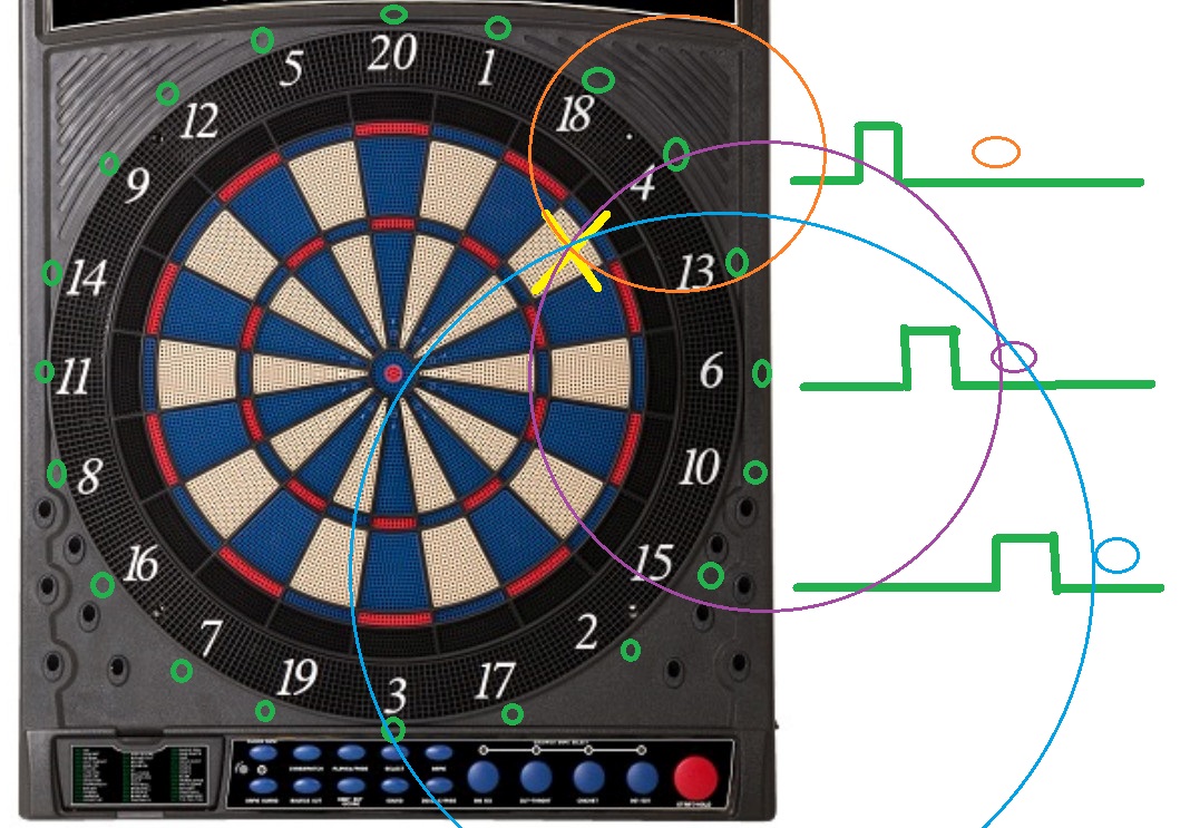

folgendes Projekt versuche ich gerade zu realisieren.
Auf einer Dartscheibe soll die Position des geworfenen Darts über
akustische Triangulation bestimmt werden. Dazu sollen 3-4 Mikrofone über
den Umfang verteilt werden und auf einen starken Anstieg also einem
plötzlichen Geräusch, wie dem Aufprall des Dartpfeils triggern.
Über die Zeit, die vergeht, bis alle Mikrofone den Peak empfangen haben
könnte man dann die Position ermitteln. Bei einer Schallgeschwindigkeit
von 300 m/s würde 1 mm Weg 3,3 µs entsprechen. Über eine Schaltung
sollen die Mikrofone bereits ihr analoges Signal in ein digitales Signal
für einen Peak umwandeln. Das bedeutet der Microcontroller muss nurnoch
auf einen Peak an einem der vier Eingänge warten und dann die Zeit bis
zu den anderen drei Signalen messen.

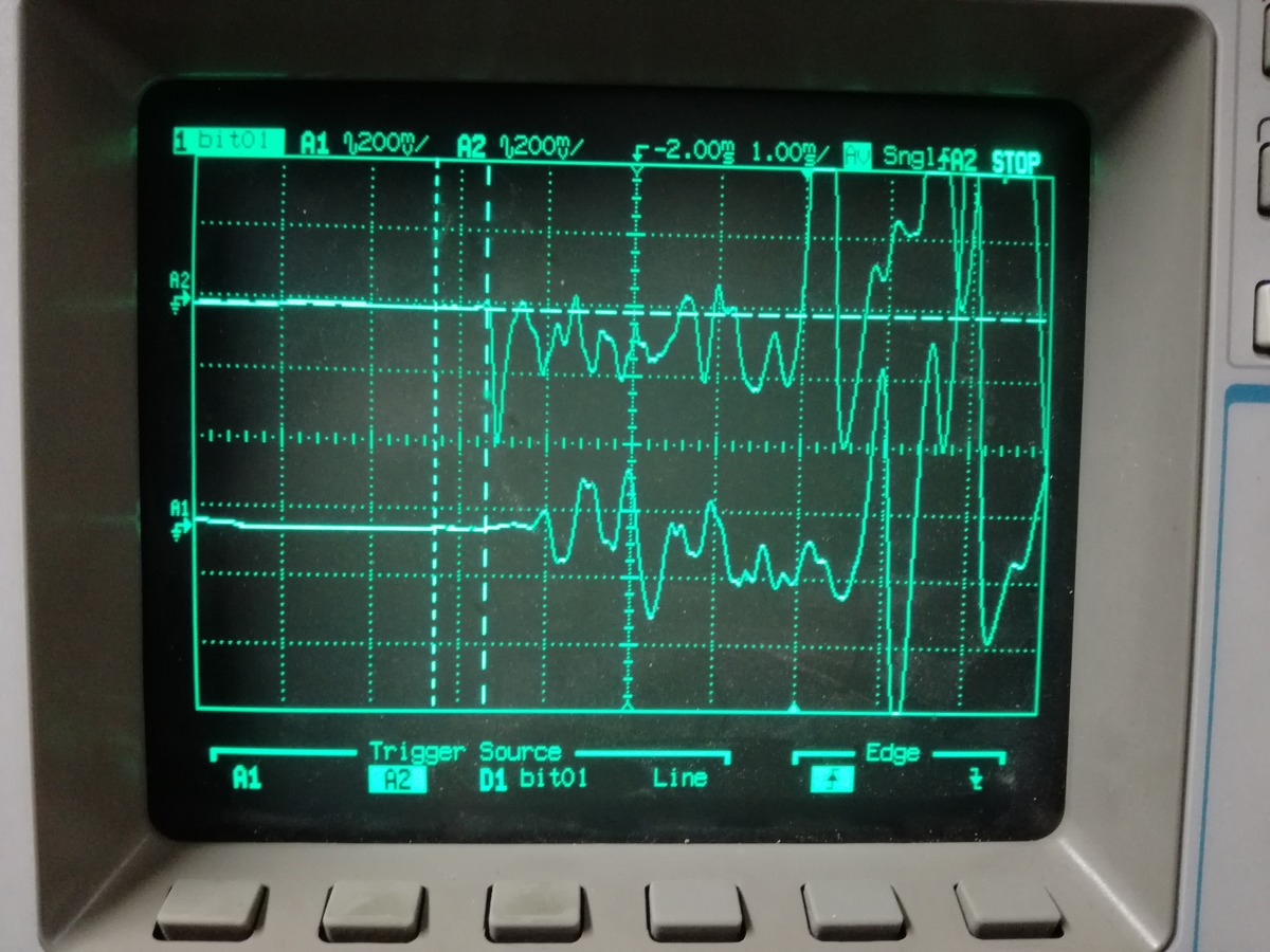

Erster Schritt wäre wohl, zwei Mikrofone an ein Speicheroszi
anschliessen und die Signale mal anschauen.

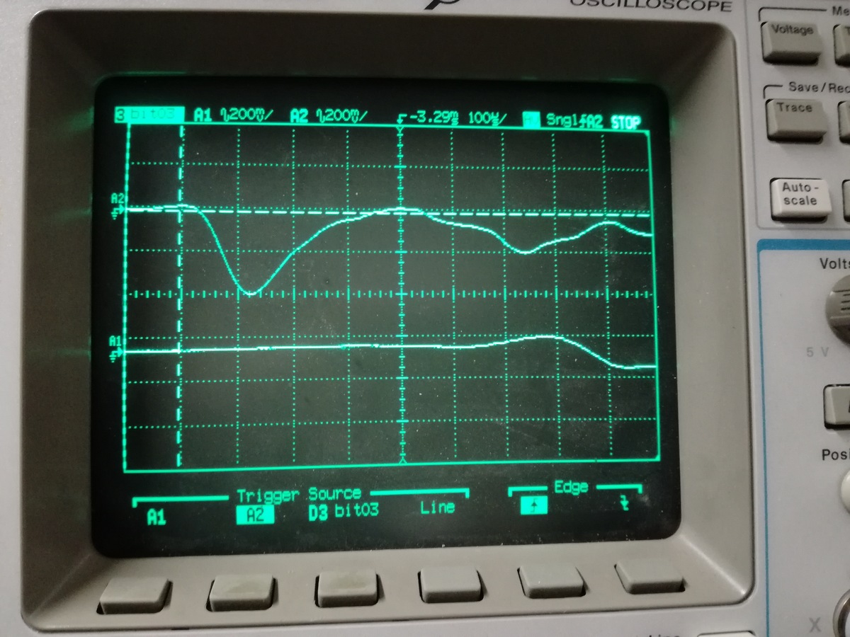

Habe gerade keinen einzelnen Piezo da, hatte aber schon mal einen auf
das Regal gelegt und ans Oszi geschlossen.
Die Kurve beim klopfen erinnert mich an das erste Oszi Bild.
https://www.megadrum.info/forums/viewtopic.php?f=3&t=2549
Am Anfang war immer eine Flanke wie im Bild.
Wenn man den Komparator wie oben im link benutzt, wird bei verschiedener
Lautstärke natürlich auch die Zeit stark schwanken.
Da ist leider nichts mehr mit Mikrosekunden.

Soo, hat zwar etwas gedauert aber habe die ersten Messergebnisse.
Hoffe es ist in Ordnung, dass ich diesen Thread wiederbelebe, hier ist
bereits einiges darüber geschrieben worden und so muss ich nicht alles
neu erzählen.
Wir haben für einen "Machbarkeitsversuch" 2 Mikrofone mit
Verstärkerschaltungen an ein Labornetzteil angeschlossen und die
Ausgangssignale ans Oszilloskop gehängt. Dann wurde zwischen die
Mikrofone die Dartscheibe gelegt (Mikrofone lagen nicht auf, evtl.
störender Schall durch die Scheibe fehlt in diesem Versuch).
Der Dartpfeil wurde auf die Scheibe geworfen und das Ausgangssignal
gemessen.
In den Bildern ist die Messung zu sehen. In der einen Ansicht ist ein
größerer Ausschnitt des Signals zu sehen um einen Eindruck zu bekommen
und in dem zweiten Bild ist der Ausschnitt näher herangezoomt um die
genaue Zeit zwischen den Signalen abzulesen.
Zwischen den ersten beiden Hochpunkten kann eine Zeitdifferenz von ca.
700 µs abgelesen werden. Umgerechnet bedeutet das eine zurückgelegte
Strecke von 240 mm was auch nach groben Messungen der Position des
Aufpralls entspricht.
Heißt also, mit diesem Aufbau könnte man die Position des Pfeiles
bestimmen. Wichtig hierzu noch, dass alles erstmal nur unter
Laborbedingungen funktionieren muss. Also kann man davon ausgehen, dass
es komplett ruhig ist und es relativ wenig Störungen gibt.
Der nächste Schritt ist neben dem Befestigen der 4 Mikrofone an der
Scheibe. Die Interpretation des Signals über einen Mikrocontroller. Mein
Ansatz war eine Analoge Schaltung, die die Peaks erkennen kann und dann
auf meinen Mikrocontroller nurnoch ein digitales Signal auf 4 Eingänge
gibt, zwischen denen ich die Zeit messe. Dafür habe ich eine Anleitung
für den ESP8266 gefunden, die einen sehr schnellen Timer erlaubt.
Leider kenne ich mich nicht sehr gut in Analogelektronik aus und hoffe
hier auf Anregungen, wie ich dieses Problem lösen könnte.
Als Idee wäre, erstmal etwas Filterung der Signale und dann einen
Schwellwerttrigger, der ab einer bestimmten Spannung das digitale Signal
sendet. Nachteil dieser Umsetzung wäre, dass die Analogsignale
unterschiedlich hohe Spannungen haben, je nach Lautstärke des Aufpralls.
Speziell der Fall, wenn der eine Pfeil ganz nah bei einem und weit weg
von den anderen Mikrofonen auftrifft, ist ein Unterschied in den
Spannungen zu erkennen.
Ist die Schwelle niedrig genug, würde es trotzdem funktionieren,
allerdings würde der Trigger bei dem nahesten Mikrofon schneller
auslösen, was etwas mehr Ungenauigkeit hereinbringt.
Vielleicht fällt euch aber auch noch ein weiterer Weg ein, wie ich das
Problem angehen kann, bin für jede Anregung dankbar.
#5328408
Wahrscheinlich würde es schon reichen einen Hochpassfilter mit einen
einfachen Schwellwert zu koppeln.
Das System Dart/Dartscheibe/Mikrofon kann man vereinfacht als einen
kausalen Filter ansehen. Sprich jedes Signal wird erst mit dem
Eintreffen des Darts beginnen. Ein Dart kündigt sich nicht schon im
Vorfeld an.
Dieser erste Impuls ist auch der zuverlässigste für die
Positionsbestimmung, da danach quasi eine Kette von "Echos" kommt, wenn
die Schallwelle an den Rändern der Scheibe reflektiert wird.
Sprich ich würde da mal einen Hochpassfilter probieren, der das erste
Auftreffen noch mitbekommt. Man sieht ja auf dem Oszilogram, dass diese
Spitze recht steil und somit mit starken hochfrequenten Anteilen sein
wird. Die Richtung dieser Spitze sollte eigentlich immer gleich sein, da
ja die Scheibe immer nach "hinten" gestoßen wird.
Ich denke, das müsste mit Hochpassfiltern, Komparatoren und Flip-Flops
gehen. Der Komparator triggert das Flip-Flop, welches dann entweder
