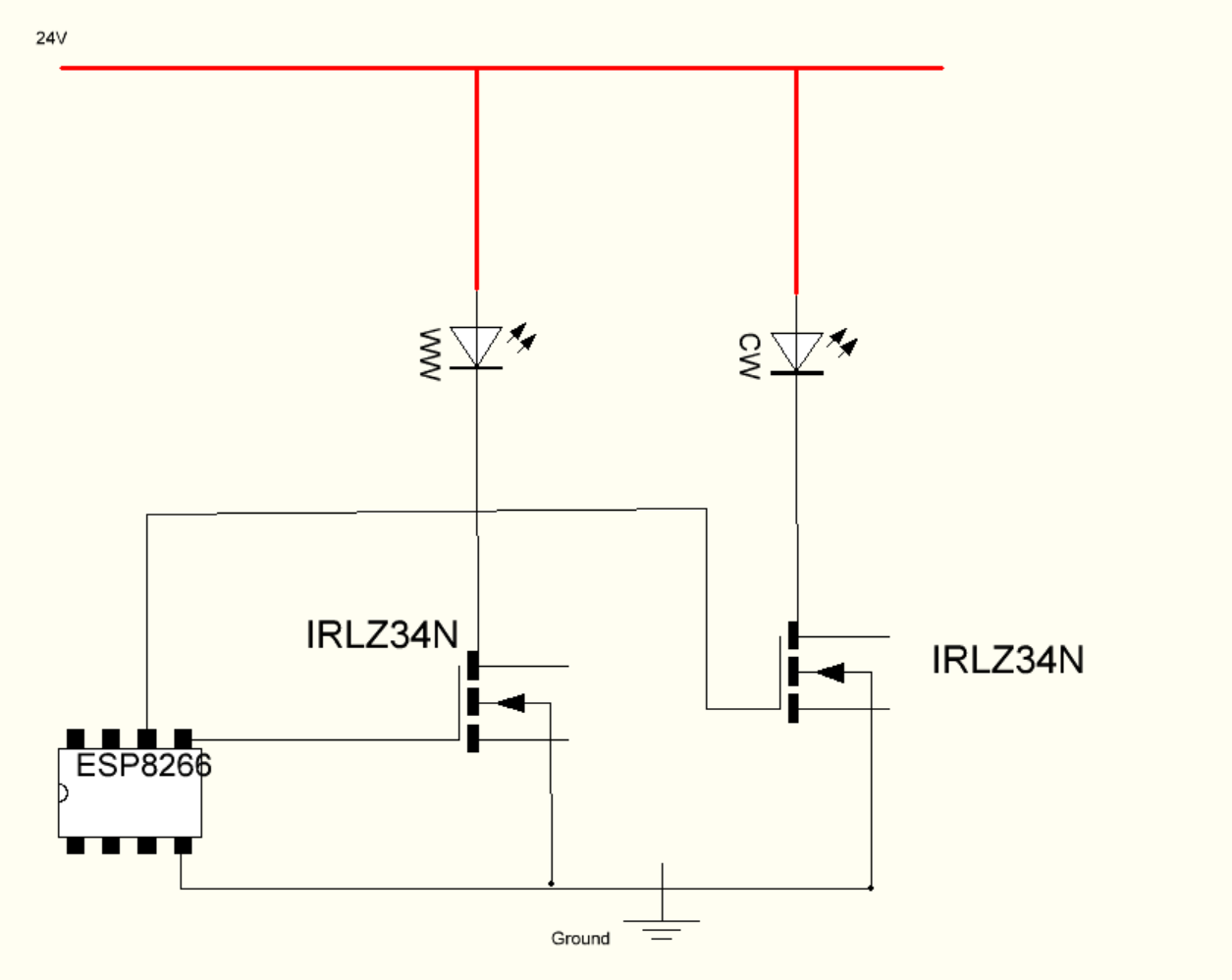

Ich möchte diese LED-Streifen hier mit einem ESP8266 gemütlich dimmen
und steuern können.
https://www.amazon.de/gp/product/B075YF2J4Y
Der Händler sagte mir, dass die:
"Strips sind durch gesamt Plus , die jeweil C und W sind jeweils als
Minus für kalteweiß und Warmweiss.
Für die PWM sind auch möglich unter gesamt Plus und 2 Kanel jeweils C
und W in 24V DC anzusteueren"
Nun, würden hierfür MOSFETs, wie der IRLZ34N, genügen und ohne
zusätzliche Kühlung auskommen? Leider bin ich mit meinen Kenntnissen
nicht in der Lage die MOSFET-Datenblätter zu verstehen.
Habe im Anhang eine Laienhafte Schaltung skizziert wie ich es mir
vorstelle.
Würde das alles ohne weiteres für die PWM reichen?
Danke an alle im Voraus!

könnte klappen, nur
warum fragst du im Titel nach IRLZ44N und im Text nach IRLZ34N
sollen wir nun würfeln was du nutzen willst, zumal die beiden nicht
vergleichbar sind
https://www.mikrocontroller.net/articles/MOSFET-%C3%9Cbersicht
IRLZ44N 4V Logic-Level (REM der ESP arbeitet mit 3,3V passt also nicht)
IRLZ34N 4V Logic-Level (REM der ESP arbeitet mit 3,3V passt also AUCH
nicht)
wobei der 44 eher dran ist mit Ugs 2V als der 34 mit Ugs 2,5V
probiere es mit dem IRLZ44N
Bei 3.3V und 3A ist ein IRLZ34N nicht wirklich die erste Wahl. Die
Dinger können ganz ordendlich von der typischen Kennlinie abweichen. Bei
solch geringen Strömen ist es immer günstiger, statt einer zusätzlichen
Kühlung lieber den FET geeignet auszuwählen.
FET: Verlustleistung
MOSFET-Übersicht: N-Kanal MOSFET
> vorstelle.
Bei den FETs solltest du auf jeden Fall einen 100k-Widerstand zwischen
Gate und Source vorsehen, wie in hunderten von FET-Ansteuerschaltungen
im I-Net zu sehen. Nur dadurch wird sicher gestellt, dass sich der FET
unabhängig vom Pin-Zustand des µC in einem definierten Zustand befindet.
Je nach Glaubensrichtung würde man zwischen µC-Ausgang und Gate auch
noch einen kleinen Widerstand (100Ω) vorsehen, auch wenn mancher
einwerfen wird, dass der unnötig ist.
Im Schaltbild solltest du den LED-Streifen nicht einfach als LEDs
einzeichnen. Der LED-Streifen wird über die Spannung betrieben und sorgt
über dir dort vorgeschalteten Widerstände selber für einen definierten
Strom, während eine LED, so wie du sie gezeichnet hast, weitere
Maßnahmen zur Arbeitspunktfestlegung, i.e. Steuerung des Stromes
erfordern würde. Zeichne die Widerstände einfach mit ein. Und in
Wirklichkeit sind natürlich jeweils mehrere LEDs hintereinander
geschaltet. Sonst wäre das bei 24V Energieverschwendung (fast) ohne
Ende.

Der im Titel genannte IRLZ44N ist für 3.3V-Ansteuerung deutlich besser
als der IRLZ34N (jeweils Fig. 1 im Datenblatt)
> nicht)
https://electronics.stackexchange.com/questions/177715/mosfet-choice-for-12v-led-strip-and-3-3v-logic
Nach dessen Erklärung dürfte es (wie du sagst) nichts werden..

Welcher FET würde sich denn hier anbieten um bei einem ESP8266 mit 3.3V
große Ströme schalten zu können?
Oder sollte ich vielleicht meinen Plan abändern und einen ESP8266 in
Verbindung mit einem Arduino Nano verwenden? Somit hätte ich 5V zur
Verfügung..
> Ende.
Danke für die Hinweise! (Wusste auch nicht wie ich einen LED-Strip
schaltplantechnisch darstellen soll) Werde diese sobald ich genug Input
erlangt habe umsetzen und meinen Plan zur endgültigen "Absegnung" noch
einmal hochladen.

von Wolfgang (Gast)
Was hat das von dir genannte Maximum der GS-Schwellspannung mit der
Ansteuerung für einen Strom von 3A zu tun?
Die U_GS(th) gibt an, bei welcher Spannung ein Strom von 250µA fließt,
aber nicht, aber nicht, bei welcher GS-Spannung der Kanalwiderstand
vernünftig unten ist.

Welcher Logik-Leistungsfet definiert denn einen geringen RDSon bei 3Volt
am Gate? IRLZ44N ist Lotterie, der könnte gehen, bei 3 Ampere aber
vielleicht schon kühlpflichtig werden.
Egon N. schrieb:
> Nicht ganz, 5050 ist schon um einiges ineffizienter,
> am Gate?
IRF3708

Geht aber auch schon gewaltig nach oben, Max-Werte:
12.0 mΩ V GS = 10V
13.5 mΩ V GS = 4.5V
29.0 mΩ V GS = 2.8V
Nehmen wir an, es werden 25 mΩ erreicht, gibt das bei 3 Ampere 225
Milliwatt, das geht ohne Kühlkörper.
von Joni (Gast)
Hallo Ronald,
zu der Schaltung hätte ich noch zwei Anmerkungen:
1) Ich würde einen Pull-Down Widerstand von 10K zwischen Gate und GND
legen.
2) Zwischen Gate und dem zugehörigen Pin des ESP würde ich
vorsichtshalber einen Serienwiderstand von 10R einsetzen, damit der
Stromfluss beim Einschalten begrenzt wird.
Was die Kühlung betrifft, so kommt es vielleicht drauf an, ob Du Deine
LEDs eher überwiegend in einem gedimmten Zustand hast oder doch eher
voll an.
Je weiter Du runter regelst, desto höher wird der Widerstand im Mosfet
und desto mehr Wärme entsteht dort.
Am besten einfach mal probieren und vllt. die Temperatur messen.
Im Datenblatt der Mosfets findest Du ja auch ein paar Angaben zum
Verhalten je nach Temperatur...
LG, Joni
von Wolfgang (Gast)
Das rechne mal vor (und lies dir vorher ein paar Grundlagen über PWM an)
https://de.wikipedia.org/wiki/Pulsweitenmodulation
von Marco H. (damarco)
Also schon seltsam die Tips hier aber keiner bringt einen Vorschlag wie
man einen akzeptablen Treiber baut.
Das mit den 3.3V am Gate die Auswahl recht schwierig wird wurde erkannt.
Aber man kann auch mit UB den FET schalten ! Hierzu sind nur 1-2
Bipolare Transistoren nötig.  Mit 12 oder 24V am Gate ist die Auswahl
riesig und man kann einen leicht bekömmlichen FET einsetzen z. IR 520
etc.
Der Widerstand am Gate hat einen Technischen, das Gate wirkt wie ein
Kondensator beim Einschalten fließt ein hoher Strom der ewt. die PIO
überlastet. Welche Kapazitäten die PIO schalten kann steht im
Datenblatt.
Der Widerstand sorgt dafür das der Strom begrenzt wird, aber er
verlangsamt auch das Schaltverhalten.
Ein Widerstand zur Masse sorgt das daß Gate einen definierten Pegel
erhält. Wenn du also den ESP aus der Fassung siehst das der FET nicht
undefiniert schaltet. Außerdem entlädt dieser das Gate beim ausschalten,
also auch hier beeinflußt der Widerstand das Schaltverhalten.
von Wolfgang (Gast)
> Kondensator beim Einschalten fließt ein hoher Strom ...
Der vorgeschlagene Widerstand von 10Ω hilft da allerdings nicht
wirklich, da der Kanalwiderstand des ansteuernden FETs des
Digitalausgangs dazu in Serie geschaltet ist.
Das hat auch seine guten Seiten. Wer will schon Schaltflanken, die bis
in den GHz-Bereich stören. Jeder Umschaltvorgang setzt beim Durchlaufen
des linearen Bereichs zusätzliche Wärmeenergie frei und es hängt von der
Schaltfrequenz ab, wie hoch die damit erzeugte zusätzliche mittlere
Heizleistung ist.
> Welche Kapazitäten die PIO schalten kann steht im Datenblatt.
Und was findest du da beim BCM2837 für einen Wert?
Hier geht es im einen ESP und nicht um den RPI ;).
Ich habe mal was zusammen geklickt.. R1 Bestimmt das Ausschaltverhalten
der Wert ist abhängig von der PWM Frequenz und dem FET. Die Bauteile
sind relativ Wurst und können aus der Bastelkiste kommen.
So mal als Ansatz .. Bitte Q2 nicht weglassen, sonst ist der ESP oder
Arduino im Eimer.  Außerdem die Versorgungsspannung gut mit
Kondensatoren abblocken.

von Stefan F. (Gast)
> 3Volt am Gate? IRLZ44N ist Lotterie, der könnte gehen, bei 3 Ampere
> aber vielleicht schon kühlpflichtig werden.
Ich würde mir da nicht so viel Sorgen machen. Ich habe das gerade mal
mit einem wesentlich ungünstigeren IRLU024N im fliegenden Aufbau
probiert, also ganz ohne Kühlung.
Der wird bei 3,0V am Gate und 2A gerade spürbar warm. Bei 3A wird er
deutlich warm, aber nicht unangenehm heiß.
Laut Diagramm im Datenblatt schafft der IRLZ44N bei 3V jedoch den
vierfachen Strom. Also selbst wenn man vorsichtig ist und reichlich
Reserve einplant, müsste man meiner Meinung nach mit dem IRLZ44N ohne
Treiberschaltung gut auskommen.
weiß ich nicht Wolfgang bei Atmel schon. So kritisch ist die Sache
allerdings nicht. Zumindest wenn man nicht zu große FETs dran hängt.
Zumal mit 3.3V oder 5V am Gate nicht viel geht bzw. FETs die da einen
niedrigen Rdson haben relativ teuer sind. Mit Driver kann fast alles
verwenden was sich in der Kiste findet.
Wenn da die Exemplar Streuung nicht wäre... wenn man bei Tante Reichelt
kauft um so mehr ;) Ein paar Transistoren und widerstände machen den
Kohl auch nicht fett und sorgen für ein sicheres Schaltverhalten. Ohne
Kühlung ;).
Wenn ich richtig gelesen habe, hat sich dein Lösungsansatz
durchgesetzt.(?)
Wäre also die Steuerung von Q2 ohne Probleme durch einen ESP8266
möglich?
Wie viel Ampere würde diese Schaltung bei 24V für die LED-Strips ohne
zusätzliche Kühlung vertragen?
Das hängt vom FET und dessen RDSon, PWM Frequenz und Tastverhältniss
zusammen.
Um so mehr Strom fließt um so geringer sollte der RDSon sein. Ab einem
gewissen Strom kommt man ans Kühlen nicht vorbei.
Solche Treiber haben eben den Vorteil daß sie die erforderliche
Gatespannung erzeugen um einen niedrigen RDSon zu erreichen.
Der Nachteil meiner Schaltung ist das sich das Ausschaltverhalten über
R1 einstellbar ist. Dieser kann aber nicht zu niedrig gewählt werden.
Besser wäre ein Push Pull Konzept mit einem zusätzlichen Transistor der
das Gate entlädt.
Solche Treiber bietet auch die Industrie als IC.
von Manfred (Gast)
>> am Gate?
> IRF3708
Gestern mal 10 Stück vom Chinamann geordert, für das Lager.
Na ja: Ich habe neulich IRLZ44 vom Chinesen kommen lassen, um 3,20€ für
20 Stück. Die Grenzwerte Spannung etc. kann ich nicht messen, aber
zumindest der RDSon bei 4,5V wurde getestet und für passend befunden (5A
konstant aus dem Labornetzteil durch und Spannung D-S gemessen).
Hoffen wir, dass die IRF3708 auch echt sein werden, die sind mit 2,10€
für 10 Stück natürlich deutlich teurer :-)
